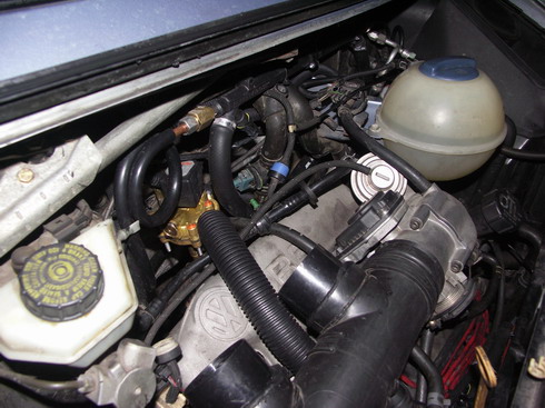

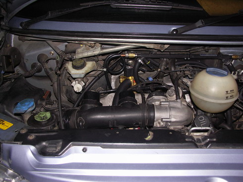

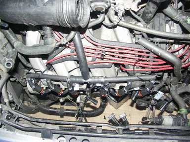

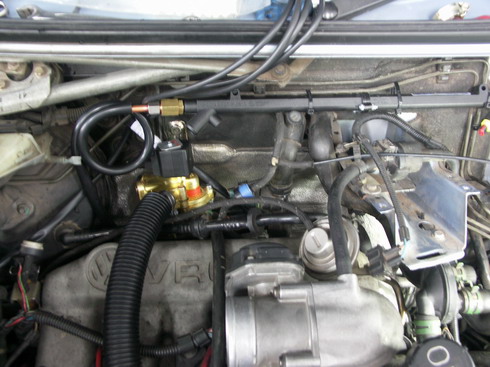

       ดูรูปแล้วเป็น VR6 นะครับ ไม่ใช่ V6
หัวจ่ายแก๊สอยู่ด้านหลัง ไกลตำแหน่งหัวฉีดน้ำมันมากเลย ไม่ทราบเอาหัวฉีดแก๊สเจาะเข้าตรงไหนครับ

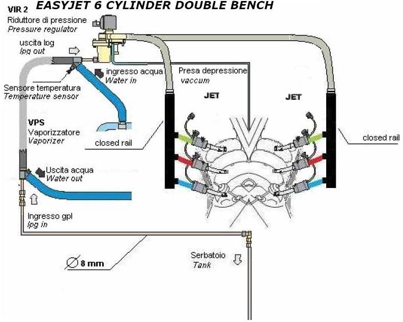

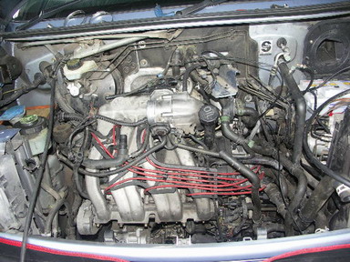

       รูปที่ 2 เดินท่อแก๊สผิดครับ เครื่อง 6 สูบต้องใช้ท่อ 2 ท่อเลยครับ ที่ Vir จะมี 2 หัวจ่ายต้องใช้ทั้ง 2 หัวจ่ายเลยครับ หัวจ่ายละ 3 สูบ
ผมเอารูปมาจาก easycargas

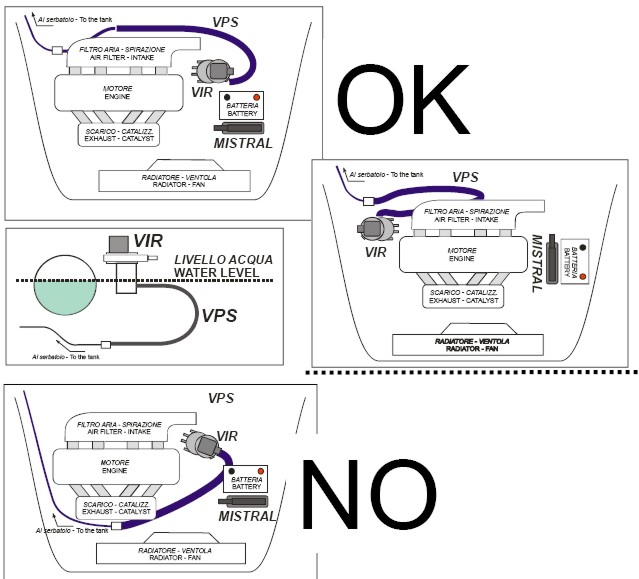

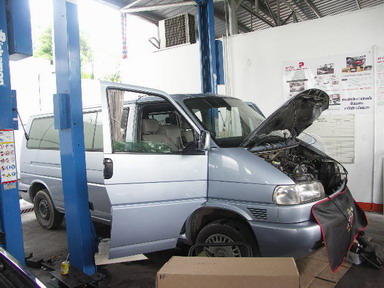

       รูป คต3 ระวังระดับท่อ vps จะสูงกว่าระดับน้ำในหม้อพักน้ำนะครับ เฉียดฉิวมากเลย ถ้าน้ำในหม้อพักเผลอลดต่ำลงหน่อย อาจมีปัญหาครับ
 จาก Jessy
 ศุกร์, 20/10/2549
21:58
124.120.61.91
       ตามคู่มือบอกว่า Ver ต้องอยู่สูงกว่า ท่อต้มและระยะห่างของสายจาก Ver ไป VPS ไม่ควรเกิน 10 cm.ครับเพื่อรับแก๊สในสถานะก๊าซครับ ถ้าอยู่ต่ำกว่าจะทำให้น้ำแก๊สไหลลงสู่ตัว Ver แล้วก็จะจ่ายเข้าหัวฉีดครับซึ่งผิดวัตถุประสงค์ ที่นี่ละครับรอบต่ำๆจะไม่นิ่งเลยครับ
 จาก โชติ
 พุธ, 25/10/2549
21:55
124.120.93.156
       คุณ Jessy ผมเข้าใจว่าLPGที่ออกจาก vps ไปยัง vir ยังคงสถานะของเหลวอยู่ครับ เนื่องจากยังไม่ได้ลดความดันลง มันเป็นของเหลวที่อุณหภูมิสูงขึ้นแต่ยังไม่เป็นก๊าซครับ
การลดความดันและเปลี่ยนสถานะเป็นก๊าซจะเกิดใน vir ครับ
แม้ว่าในระบบนี้จะไม่มีน้ำร้อนเข้า vir โดยตรง แต่อาศัยความร้อนที่LPGรับมาตอนผ่าน vps นั่นแหละครับ เป็นการออกแบบที่ฉลาดมาก
ในระบบนี้ความร้อนไม่ได้ช่วยให้ LPG เปลี่ยนสถานะเป็นก๊าซ แต่ช่วยให้ LPG ที่เปลี่ยนสถานะเป็นก๊าซไม่เย็นเกินไปจนทำให้เกิดน้ำแข็งครับ
ในระบบหม้อต้มทั่วๆไปก็ไม่ได้นำความร้อนมา"ต้ม"ให้ LPG เปลี่ยนสถานะเป็นก๊าซครับ การเปลี่ยนสถานะเป็นก๊าซ เกิดจากการลดความดันครับ ความร้อนนำมาใช้เพื่อไม่ให้ก๊าซเย็นจนเกินไปเท่านั้นเอง
ดังนั้นการเรียก"หม้อต้ม"ที่เราเรียกกันจริงๆแล้วสื่อความหมายผิดไปหน่อย ความจริงควรเรียกว่า "หม้ออุ่น" ครับ

       ขอแสดงความเห็นนะครับ ผมว่า lpg ใน vps ไป จะเป็นสถานะกาซนะ เพราะว่าเพิ่มอุณหภูม แต่ความ
ดันเท่าเดิม( เท่าในถัง)

       อืม.. ไปเปิดข้อมูลดูแล้ว
vapor pressure ของ LPG
ที่ 32 C มี vapor pressure 149 psi
ที่ 54 C มี vapor pressure 257 psi
หรืออีกนัยหนึ่ง ถ้าเราอุ่น LPG จนมีอุณภูมิสูง 54 C จะต้องใช้ความดันถึง 257 psi กดมันไว้หากไม่ต้องการให้เดือดเป็นก๊าซ ซึ่งการอุ่น LPG ในท่อ vps จะได้อุณหภูมิสูงกว่า 54 C อย่างไม่ต้องสงสัย และความดันในระบบก็ไม่มีทางสูงกว่าความดันในถัง(150psi) อย่างไม่ต้องสงสัย
ดังนั้น LPG ที่ออกจาก vps จะต้องเป็นก๊าซ....ถูกต้อง คร๊าบ
