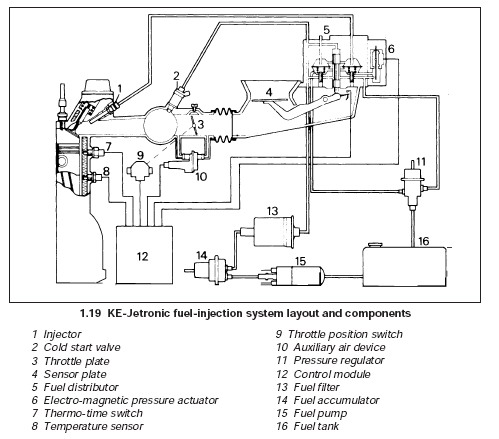

       ได้ยินว่าปั้มของเครื่อง KE Jetronic เวลาใช้ LPG จะแห้งเพราะไม่มีนำมันไหลผ่านและเกิดเสียหายได้

       เครื่องยนต์ของเบนซ์ที่เรียกว่า เคเจท นั้น เป็นระบบหัวฉีดการจ่ายน้ำมัน แต่ถ้าหมายถึงปั๊มน้ำมัน จะต้องเป็นมอเตอร์ปั๊มที่อยู่ใต้ถังน้ำมันเชื้อเพลิงท้ายรถ ทำหน้าที่ฉีดน้ำมันแรงดันสูงจากถังท้ายรถมายังหัวฉีด เคเจท ตามคำตอบที่ 1 นั้นดีแล้ว ผมทดลองไม่ใช้น้ำมันติดต่อกัน 3-4 เดือน หัวฉีดไม่เสีย มอเตอร์ปั๊มเกือบเสีย เพราะน้ำมันเบนซินค้นเหนียวจะไปจับที่ตัวมอเตอร์ทำให้มอเตอร์หมุนไม่สะดวก อาจจะไหม้ได้ อีกทั้งน้ำมันมีกลิ่นเหม็นผิดจากเดิมมาก อาจจะเรียกว่าน้ำมันบูดก็ได้ คิดเครื่องยนต์แล้วเครื่องไม่มีแรง มีอาการเข๊กของเครื่องยนต์ด้วย
ดูกระทู้ของท่านอื่น ๆ ด้วย แต่ละท่านใช้งานกันมานานนับปี ไม่มีอาการเครื่องพังเพราะแก๊ส

       ใช้ Stop KE-Jetroic
Control ที่ Electro-Hidraulic Actuatorไม่ต้องตัดปั๊มน้ำมันครับ
อู่ประเสริฐศรี
 จาก อู่ประเสริฐศรี
 พฤหัสบดี, 19/10/2549
16:09
124.120.70.226
       ใช้ Stop KE-Jetroic
Control ที่ Electro-Hidraulic Actuator or Electro-magnetic pressure actuator ( No.6 )
อู่ประเสริฐศรี
