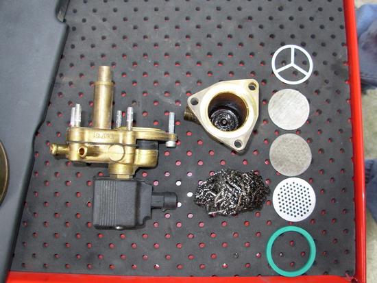

เอารูป VIR AUTRONIC ที่วิ่งมา5,000 โลมาให้ดู

       นี่เลย วิ่งมา 5,000 โลเเล้วจาเป็นเเบบนี้ ล้างเเล้วก็วิ่งดีขึ้นนะจะบอกให้

       คุณกบ vios และคุณเด็กนนท์ ขอรบกวนหน่อยครับ เห็นช่างตอนติดตั้ง ยากที่สุดเห็นจะเป็นตอนบีบห่วงรัดสายท่อที่เป็นสเตนเลส นี่แหละ ไม่ทราบว่า ใช้อะไรบีบ+คลาย ช่วยบอกเทคนิคหน่อย แล้วที่ว่าล้างต้องใช้เทคนิคเนี่ยเป็นไง ช่วยอธิบายให้เพื่อน ๆ ชาว autronic ข้อมูลก็ดีครับ ขอบคุณครับ

       คับ ก็คือมันต้องใช้ไขควงนาฟิกาปากเเบนตัวเล็กๆอ่ะคับ เสียบไปที่เข็มขัดสเเตนเลส เเล้วเเงะ เเบบไม่ให้พังอ่ะคับ เเละต้องคลายน็อต เบอร์ 15 ที่ด้านล่าง VIR ที่มาจากท่อต้มอ่ะคับ ออกเเล้วค่อยถอดตัว VIR ออกมาชำเเหละ เเล้วจับ VIR หงายขึ้น คลายน็อตเบอร์ 8 ออกมันมี 3 ตัว เอาเเบบนี้ดีกว่าเด๋วผมเอารูปมาลงให้ดูนะคับ จาได้เข้าใจกันนะคับ ง่ายกว่า

       ดึงแรงๆสายยางก็หลุดออกจาก VIR แล้วก็สามารถเสียบกลับเข้าไปใหม่ได้อย่างง่ายดาย ลองดูได้
ถ้าจะให้ดี เย็นนี้แวะโฮมโปร(หรือว่าโฮมเวอร์หว่า ไม่เคยจำได้เลย ชื่อมันคล้ายกัน) ไปซื้อเข็มขัดรัดสายท่อประปาที่เป็นเกลียวขัน ขนาดเล็กสุด ตัวละสี่บาท สี่ตัวสิบหกบาท ไม่ขาดไม่เกิน แล้วเอากิ๊บรัดสายอันเก่าไปถมที่ แล้วก็เอาไอ้ตัวละสี่บาทเนี่ย ใส่ไปแทน
มั่นใจกว่ากันเยอะ

แล้วเปลี่ยนฝอยขัดหม้อเป็นอย่างอื่นได้เปล่า
ดูมันหยาบๆจัง

       ตอบ 6 คับ ต้องใช้ฝอยขัดหม้อเท่านั้นเพราะมันเป็นใยสแตนเลส มันจะทนต่อการกัดกร่อนได้ดี ถ้าไม่เชื่อคุณลองนำฝอยที่เป็นพลาสติกหรือ อะไรก็แล้วแต่อยากจะนำเข้าไปแทนก็ลองดูแต่ไม่รับประกันผลเสียหาย ถ้าลองแล้วช่วยกรุณาบอกด้วย จะเป็นพระคุณอย่างสูง

ใส่กลับดีๆละ แล้วอย่าลืมเช็ค leak ด้วยนะครับ ผมเจอมาแล้ว (ตามlink ข้างบน)
