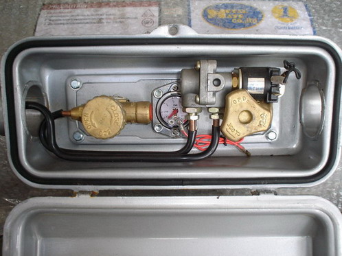

       อันนี้หรือเปล่า

       แบบรูปความเห็นที่ 4 ครับ อันนี้สิของจริง

       แบบนี้ก็ได้ ถ้ากลัวกันนัก

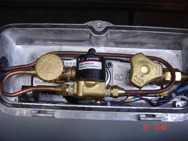

ถ้าอุ่นๆก็ปกติ แต่ถ้าร้อนชนิดสะบัดนิ้วอันนี้น่าเป็นห่วง ลองหาตัวใหม่มาเปลี่ยนครับ ปกติเต็มที่ต้องแค่อุ่นๆ

       เปลี่ยนแล้ว ท่อทองแดง ยาวพอมั๊ยครับ หรือต้องเปลี่ยนใหม่ ในรูปมันไม่เคลียร์

       แล้วถ้าใช้ถังมัลติวาว จะเกิดปัญหาเรื่องโซลินอยร้อนจนไหม้ หรือเปล่า หรือ ว่าถ้าโซลินอยเสียแล้วต้องเปลี่ยนแพงเท่าไร
 จาก corolla
 จันทร์, 23/10/2549
17:22
58.181.206.228
       แบบนี้ก็ใด้
 จาก cco
 จันทร์, 23/10/2549
20:42
124.120.174.130
       คุณ โคโรลลา แบบที่เห็นในรูป คืออะไรบ้างครับ อยากได้คำอธิบายหน่อยครับ ขอบคุณครับ
