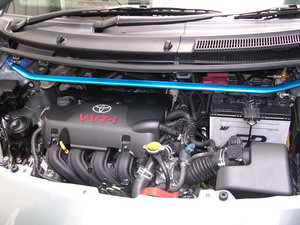

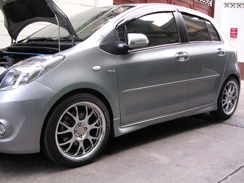

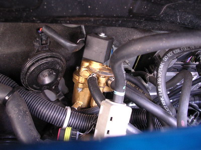

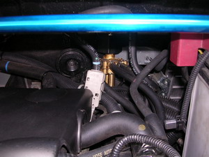

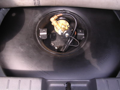

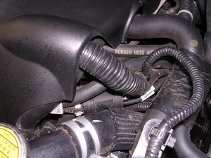

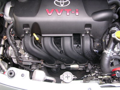

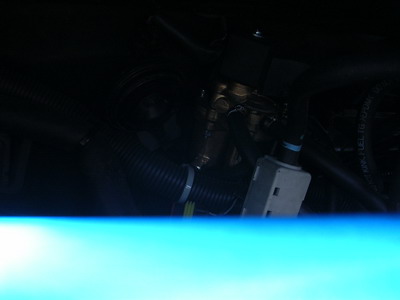

       ติด lpg หัวฉีด autronic jet 15 ถังโดนัท 42 L

       ติดที่ สหเฮง ลาดปลาเค้าครับ 50000 ครับ ตอนแรกรอบเดินเบาไม่นิ่ง ก็ เข้าไปให้ที่ร้านจูนให้ใหม่ที่นี้นิ่งแล้วก็รอบต้นๆแรงเหมือน้ำมัน อัตราการกินน้ำมันประมาณ 0.9-1 บาทต่อกิโล ท้ายก็ไม่ห้อย ถ้าใช้สปริงเดิมหรือสปริงโหลดที่เป็นของ ไอบัคก็ กำลังพอดี แต่ถ้าใช้ tanabe tein ละก็ ท้ายห้อยแน่ เพราะผมก็เพิ่งจะเปลี่ยนมา
 จาก yaris
 อังคาร, 17/10/2549
18:51
125.24.169.149
       vอ้อรอบปลายผมว่ามันไหลกว่าน้ำมันอีก(ผมเติมแต่ 95) ความเร็วปลายที่ลองวิ่งก็ 170 แน่แต่ผมว่าไปได้อีกแต่มันขึ้นช้ามาก (ล้อ ขอบ17) ถ้าเป็นน้ำมันประมาณ160 ก็จะไม่ค่อยขึ้นแล้ว ตอนแรกก่อนที่จะติดแก็สผมเปลี่ยนหัวเทียนจากของเดิมเบอร์ 5 เป็น หัวเทียนอิรีเดียมเบอร์ 6 หลังจากติดแก็สแล้วพบว่าเจ้าหัวเทียนเบอร์ 6 เนี่ยเวลาใช้แก็สรอบเดินเบามันสดุด สดุด สดุดดด ช่างเขาบอกว่ามันไม่เหมาะ(เบอร์6มันสูงไป) ก็เลยเอาของติดรถมาใส่ทีนี้เดินนิ่งเลย เอาไว้ขับอีกซักพักค่อยไปซื้อ อีลิเดียมเบอร์ 5 มาใช้ ไม่ลองก็ไม่รู้

       ไม่รู้สิครับ วันนั้น ผมเห็นรถแจ๊ส ป้ายแดง โดนแท๊กซี่ชนที่ท้าย ยุบไปเยอะเหมือนกัน เลยฉุกคิดว่า ถ้าเราใส่ถังโดนัส คงแย่น่าดู
ปล.รถผมโดนชนท้ายมาแล้วครับ แต่ไม่เป็นไร ยุบไปถึงล้ออะไหล่ ประมาณ คืบหนึ่ง ขนาดชนไม่แรงนะครับ ทุกวันนี้ ยังเสียวท้ายรถทุกครั้งที่จอดเลย (เพราะโดนชนตอนจอดติดไฟแดง)
 จาก yaris
 พุธ, 18/10/2549
08:50
125.24.169.140
       ไม่โชว์ครับ k.a man นี่yarisไม่ใช่แจ็สอย่าเอามาเทียบกัน รถแต่ละรุ่นก็มีข้อดีเสียต่างกัน ถ้ากลัวก็ไปใส่คานกันกระแทกอีกอันก็หมดเรื่อง แต่ของผมรุ่น s LTD มันมีคานกันกระแทกในกันชนเป็นเหล้กปั้มหนาประมาณ 4นิ้วแล้วก็ยาวตลอดกันชนวลาโดนชนก็ช่วยได้ระดับหนึ่ง ถ้าคุณจะเอารถเล้กไปโดน 10ล้อชนไม่ต้องติดถังแก็สคุณก็ตายอยู่ดี ถ้าอยากเห็นรูปyaris โดนชนก็ลองไปหาดูใน yaris club.net หรือ yaristhailandclu8b ดูก็ได้ มีเพื่อนสมาชิกที่เขาโดนชนมาไดเอารูปมาให้ดู k. archman12 ลองไปค้นดูใน yc กระทู้เก่าประมาณปลายเดือน 7ถึงต้นเดือน 8 จะมีคนโดพสที่ไปติดแก็สมานั่นก็เพื่อนผมเอง เป็นรถคู่แฝดแต่ง RS เหมือนกัน
