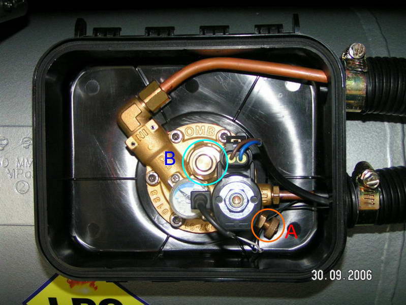

       แล้ว OMB ของผมหละ ช่วย บอกหน่อย ให้กี่คะแนน
 จาก papahippo
 จันทร์, 16/10/2549
17:33
125.24.225.60
       เอารูปมาฝาก เผื่อนึกไม่ออก
 จาก K_CAMRY
 จันทร์, 16/10/2549
17:40
124.120.245.247
       OMB ให้ได้เกือบครบครับ
สิ่งที่ OMB สู้ไม่ได้คือ
1.ขาดความหลากหลายในการใช้ออโต้เชน ใช้ออโต้เช้นถูก ๆ ไม่ได้ตัดเข้าหน้าปัดไม่ได้
2.วาล์วปิดเปิดมีตัวเดียว
3.แขนลูกลอยเป็นแบบแขนตราช่าง
4.ท่อเติมใช้ตาไก่ ต้องมีอะแดปเตอร์แปลง เพราะใช้สายอ่อนดีกว่าท่อแป๊บทองแดง
4 ข้อ คร่าว ๆ ที่คิดไว้ครับ แค่ความคิดของผมนะครับ ไม่ใช่ผลิตภัณฑ์ไม่ดี

       ต้องเอาออกมาดูแกนด้านในด้วยอะครับ ว่าเป็นตาชั่ง เหรือมีแกนยื่นออกไป(อันนี้จะดีมาก) แล้วก็การเข้ากันได้กับอุปกรณ์ตามท้องตลาด แต่ตัวนี้หน้าตาหล่อ อิอิ
 จาก papahippo
 จันทร์, 16/10/2549
17:52
125.24.225.60
       แต่มันติดไปแล้ว มีรัยต้องทำกับมันไหม หละ
