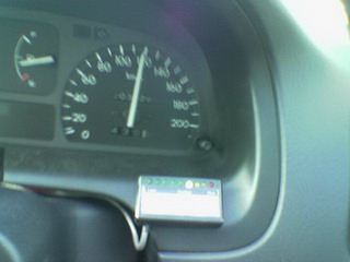

       หลังจากที่ิติด A/F meter ก็อยากจะจูนให้ได้ไฟสีเขียวขึ้นมาโชว์ แค่ดวงที่ 5 ก็พอก็น่าจะประมาณ 14.2 มั่งครับ แต่จูนไปจูนมา จูนแล้วจูนอีกก็ยังไม่ยอมได้สักที ทำได้ดีที่สุดแค่ไฟสีส้มดวงที่ 6 (ประมาณ 13.7) ต้องทำยังงั้ยบ้างครับถึงจะได้อย่างที่ต้องการครับ ส่วนมิกช์ที่ใช้ขนาด 24 มม. ครับ

       จริงๆแล้ว AF Meter ที่ใช้อยู่ในรถ จะไม่เหมาะจะนำมาอ่านค่าแบบละเอียดๆ เพราะช่วงส่วนผสมเพอเฟค นั้น มันจะอ่านค่าได้ไม่แม่น ฉะนั้น ในระบบน้ำมัน เขานำ AF มาเป็นสัญญาณทริกเกอร์ คือใช้เปลี่ยนโหมดการทำงาน
โหมดการทำงานในโหมดน้ำมันจะมีสองแบบสลับกันไป คือ ทำให้หนา กับ ทำให้บาง
เมื่อ AF อ่านค่าได้ว่าบาง มันก็จะเข้าโหมดทำให้หนา
เมื่อ AF อ่านค่าได้ว่าหนา มันก็จะเข้าโหมดทำให้บาง
ฉะนั้น ค่ามันก็จะวิ่งผ่านจุดเพอเฟค ไปมา สลับกันไป ซึ่งง่ายกว่าการทำให้ส่วนผสมเพอเฟคตลอด
ลูกเล่นอื่นๆที่ใส่เข้าไป ก็เช่นการเหยียบหนักๆ จ่ายให้หนา เหยียบเบาๆ จ่ายออกบาง หรือออกตัวจ่ายเพิ่มนิดหน่อย อันนี้ก็เป็นลูกเล่นที่นำมาประยุกต์ใช้จาก ค่า AF
แลมด้าคอนโทรล ก็เป็นอุปกรณ์ที่ติดตั้งในระบบฟิกซ์มิกซ์ เพิ่มเลียนแบบน้ำมัน
แต่ถ้าเราใช้พาวเวอร์วาล์วธรรมดา ผมจะใช้วิธี จูนพีค แล้วเพิ่มหรือลด ตามความต้องการ ไม่เกิน 1/4 รอบ ซึ่งค่าที่ได้ จะค่อนไปทางหนานิดหน่อย
แรกๆ เคยลองปรับให้มันต่ำลงมา จุดที่ 5 อย่างที่ จขกท เคยพยายามทำ แต่มันก็จะวิ่งไปมา ระหว่างบางกับจุดที่ 6 แรกๆ งง พอได้ความรู้เพิ่มจึงรู้ว่า O2 sensor มันอ่านค่าได้ไม่ดีในช่วงนั้น เลยแกว่ง
ถ้าต้องการอ่านค่าแบบละเอียด ต้องใช้ O2 Sensor อีกแบบหนึ่งซึ่งราคาแพงกว่า และอายุการใช้งานค่อนข้างสั้น ซึ่งไม่คุ้มครับ

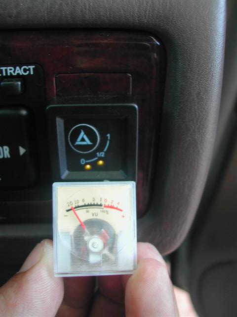

 จาก YJ:-D
 จันทร์, 16/10/2549
09:50
192.55.18.36
       แบบนี้ก็ดีนะครับ เห็น ว่ามันสวิงแบบไหนด้วย(80บาท+VR 10บาท ที่อมร)

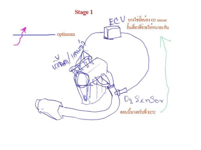

 จาก อีคาร์เมืองปทุม
 จันทร์, 16/10/2549
11:46
       วาดรูปการทำงาน แล้วเอามาให้ดูกันเล่นๆ
อันนี้ตอน o2 มันจับได้ว่า บาง
เลยฟ้อง ECU
ECU เลยสั่งจ่ายแก๊สหรือน้ำมันเพิ่ม เพื่อให้หนา
 จาก อีคาร์เมืองปทุม
 จันทร์, 16/10/2549
11:47
อันนี้ตอน o2 มันจับได้ว่า หนา
เลยฟ้อง ECU
ECU เลยสั่งจ่ายแก๊สหรือน้ำมันน้อยลง เพื่อให้บาง
แล้วทำสลับกันไป
 จาก อีคาร์เมืองปทุม
 จันทร์, 16/10/2549
11:48
58.8.170.233
       ทำสลับไปมา จะกลายเป็นรูป ไซน์เคิร์ฟ งัยครับ
