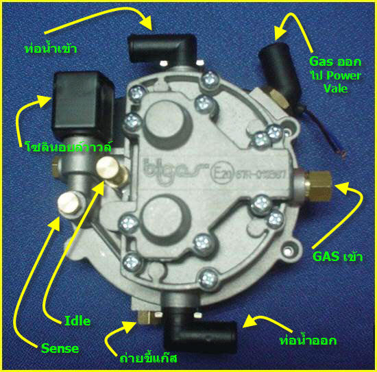

จูน หม้อ ต้ม bigas
จาก Kiki
อาทิตย์ที่ , 15/10/2549
เวลา : 21:10
124.157.229.157
อ่านแล้ว = 1872 ครั้ง
       คือ
1 ไม่แน่ใจว่า ปุ่มไหน คือ
- idle
- sen
- power vale
งง อิอิ
2 แนะนำการจูนให้เข้าที่หน่อยครับ เอาแบบที่เข้าใจง่ายๆ อะ
พอดีคือ ตอนนี้กินแก๊ส กิโล 2 บาทกว่าๆๆ ไม่ไหว แล้ว คั้บ
คือตอนนี้ใช้รถอยู่ต่างจังหวัด เอาเข้าอู่ไม่ได้ด้วย
สงสัยคงต้องลงมือเอง ผมก็เคยจูนเองอยู่แต่ ก็จูนไป มั่วๆๆ
3. เมื่อจูน เสร็จ ผมเคยอ่านบางกระทู้ บอกว่า มีการ ทำ พีคจูนนิ่ง คืออะไร อะคับ
ปล ขอบคุณพี่ๆ ในเวบมากเลยนะครับ

       หลักการทำงานทั้งสามวาล์ว คือ ที่รอบเดินเบา Sense จะจ่ายแก๊ซน้อยมาก แต่จะได้แก๊สจาก Idle แทน และเมื่อเริ่มเหยียบคันเร่ง เครื่องยนต์มีรอบเพิ่มขึ้นแรงดูดจะเพิ่มขึ้น Sense ก็จะเริ่มจ่ายมากขึ้น นี่แหละจุดสำคัญคือการตั้ง Sense ให้เหมาะกับแรงดูด อย่าแข็งไป หรืออ่อนไปครับ
Sense คือวาล์วที่ ทำหน้าที่จ่ายแก๊ส เมื่อเกิดแรงดูดจากเครื่องยนต์ ไว้ปรับให้วาล์วจ่ายแก๊สตามแรงดูดผ่านมิกซ์เซอร์ (จึงต้องปรับให้พอเหมาะกับแรงดูด)
Idel คือวาล์วที่ ทำหน้าที่จ่ายแก๊สโดยอาศัยหลักการจ่ายโดยแรงดันของถังแก๊ซเอง มันจะไหลมาเรื่อยๆ โดยไม่ขึ้นกับแรงดูดของเครื่องยนต์ เพื่อเลี้ยงรอบเดินเบาเครื่องยนต์ไม่ให้มันดับ
Power Valve คือวาล์วที่ควบคุมปริมาณแก๊ส ให้เหมาะสมกับความต้องการของเครื่องในขณะใช้ความเร็ว
วิธีการจูน Power Valve หรือ จูนพีค คือจุดที่เครื่องยนต์ได้กำลังมากที่สุด แต่ไม่กินแก๊สเกินความต้องการคับ

       Bigas ไม่มี Idle ปรับ Sense กับ Power valve
ผมปรับแบบนี้ครับ ไม่รู้ใครเหมือนหรือปล่าว
- ปรับ Power valve ออก 3-5 รอบ
- ปรับ Sense ออก 3 รอบ ลอง Start gas ถ้าไม่ติดเพิ่ม Power valve ออก จนติด
- ปรับ Sense เข้าหรือออกจนได้รอบ 800-1000 รอบ
- ลองเร่งดู เครื่องต้องไม่สดุด ถ้าสดุดเพิ่ม Power valve
- เปิดแอร์รอบต้องนิ่งถ้า Idle เครื่องปกติ

       ตามรูปจะสลับกันนะครับระหว่าง sense กับ idle คือตัวน๊อต เหลี่ยมจะเป็น idle สำหรับเดินเบาครับ
