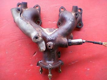

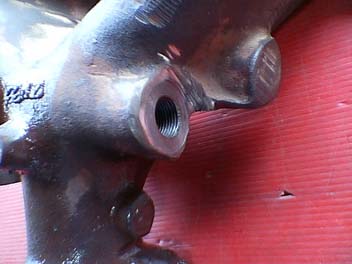

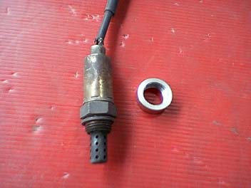

 จาก PAY_B13
 จันทร์, 16/10/2549
14:36
202.183.235.3
       1. เซนเซอร์ท่อไอเสียแบบ 1 เส้น เซียงกงซอย ศิริชัย 100 บาท
2. นัตรองเซนเซอร์ 80 บาท (ร้านท่อไอเสียแกะจากท่อไอเสียเก่ามาให้)
3. ค่าเชื่อม 150 บาท (เชื่อมหลังท่อร่วมไอเสีย)
4. มิเตอร์ 250 บาท
