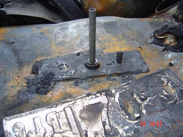

       คงจะเป็นที่มีโซลินอยต์ตัดแก็สที่หม้อต้มเพียงจุดเดียว และอาจจะเป็นที่ท่อทองแดงไม่มีการม้วนก่อนเข้าหม้อต้ม (พิจารณาจากซากครับ เพราะรูปจากในเวป vios-club.com ไม่มีแล้วครับ ทำให้ไม่สามารถตรวจดูสภาพก่อนเกิดเหตุได้) เมื่อเกิดการชนขึ้นมาก็อาจทำให้ท่อทองแดงหักออกจากหม้อต้ม เมื่อประกอบกับการที่อาจจะมีโซลินอยต์ตัดแก็สที่หม้อต้มเพียงจุดเดียว ทำให้มีก๊าซไหลออกมาต่อเนื่อง(เข้าใจว่าเป็นถังแบบมือหมุนด้วย) แต่ที่ยังไม่เข้าใจก็คือ ตัวที่ทำให้ก๊าซมันลุกติดไฟได้ มันคืออะไรและมาจากไหน???

       จากที่ไปดูมา มีตัดที่หม้อมต้มที่เดียว เพราะหม้อต้มรุ้นนี้มีตัวตัด
แต่ที่ถังไม่มี....

       ขอตั้งข้อสังเกตุ เป็นไปใด้ใหมว่า แบตเตอร์รี่ของวีออสอยู่ด้านหน้าช้าย หลังไฟหน้า ส่วนท่อ น้ ท่อน้ำมันขื้นด้าน หลังเครื่อง อ้อมมาด้านหน้าอยู่ เกือบติดฝากระโปง ห่างแบต 22 ช.ม. ถ้ารถชนด้านหน้า ช่วงไฟหน้าและฝากระโปง โอกาสไฟฟ้าลัดวงจร และท่อน้ำมันขาดมีสูงมาก ผมคิดว่าสาเหตุมาจากน้ำม้นเบนชิน 99% เพราะว่ามีไฟลุกอยู่ใต้ท้องรถ ก่อนที่ถัง น้ำมันจะรเบิด (ไม่ใช่ถังแก็สรเบิดแน่นอน )
