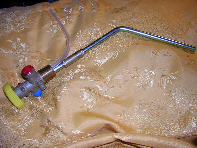

       ถามถึงผู้รู้ทั้งหลาย
คำถาม : ถ้าถังไม่ได้มาตราฐานการระเบิดจะระเบิดจากลอยแยก หรือลอยเชื่อม
ตอบ : (อันนี้ถามกวนตีน ถ้ารู้จริงคงรู้คำตอบ แต่อยากให้ตอบในใจพอจะได้ไม่ทะเลาะกัน) ??
เกร็ดความรู้ : การระเบิดเป็นไปได้สูงจากสาเหตุให้แยกเป็นประเด็น
1. ในส่วนของสาเหตุการระเบิดของรถ (อันนี้ฟันธงว่าเกิดจากการชน จากถังน้ำมัน)
2. การระเบิดของถังแก๊ส
อันที่สองนี่ถึงจะไม่ใช่สาเหตุของการระเบิดก็จริงอยู่ แต่ก็ไม่ควรมองข้าม ถังยี่ห้ออะไรก็ตามโดนนั่งยางขนาดนี้แล้ว ระเบิดทุกยี่ห้อแหละครับ ถามว่ารอยเชื่อมได้มาตราฐานมั้ยตอบได้ครับไม่งั้น มอก. ไม่รับรองได้หลอก แต่ถามว่าทำให้ดีกว่านี้ได้มั้ยก็ตอบว่าได้ แต่ในเชิงธุรกิจใครจะทำ บริษัทไหนจะทำครับ มอก. กำหนด 100 ผมเชื่อไม่มีใครลงทุนทำ 200 แน่นอนครับเกือบทุกที่ก็ทำกัน 110-130 เอาแค่พอผ่าน
แต่เท่าที่พูดมาก็ยังไม่ใช่สาเหตุที่ระเบิดหลอกครับ ไม่รู้จะทะเลาะ อวดรู้กันไปทำไม ถังจะไม่ระเบิดได้ถ้าแก๊สโดนถ่ายออกทางรีลีสวาว์ล ตรงนี้ซิครับประเด็นที่แท้จริง
จากรูปจะเห็นรีลิสวาวล์ทำงานทันทีที่ความดันเพิ่มขึ้นตามกำหนด ถ้าแรงดันปกติก็ไม่คาย เอ้างั้นทำไมแรงดันถึงดันถังระเบิดได้ละครับ ลองสังเกตุดูครับ รีลิสวาว์ลรุ่นนี้ ท่อคายทำจากอะไร ใช่ครับ พลาสติก เอ้าแล้วทำไมเหรอครับ พอโดนความร้อนก็ละลายซิครับ เริ่มเข้าใจแล้วใช่มั้ยครับ ว่าพอท่อคายละลายมันบี้ ทำให้แก๊สคายออกไม่ได้ นั่นแหละครับคำตอบที่จะตอบได้ทุกสิ่ง ทุกอย่าง
คราวนี้มาถามวาว์ลตัวนี้มาจากไหน ไม่บอกละกัน แต่ทำจำหน่ายติดถังทุกยี่ห้อครับ ดังนั้นผมว่าจากที่ทะเลาะ อวดปัญญา มาเหน็บแนมเป็นสไตร์หน้าตัวเมีย สู้เรามาฝากบริษัทผู้ผลิตวาว์ลให้พัฒนาจุดอ่อนตรงนี้ท่าจะดีกว่านะครับ เพราะยังงัยๆ ไม่ว่าจะใช้ถังอะไร ยี่ห้ออะไร คุณก็ต้องใช้วาว์ลยี่ห้อนี้เป็นส่วนใหญ่แน่นอนครับ
ปล. ยืนยันนะครับ สาเหตุที่ระเบิด ไม่ได้เกี่ยวกับแก๊สเลยซักนิด เห้อออ...

 คำตอบที่ 86

       สรุปคำตอบของคุณนัน ซึ่งไม่รู้ว่าจะถูกหรือเปล่า สาเหตุคือ รีลิสวาว์ลรุ่นนี้ท่อคายทำจากพลาสติกเมื่อโดนความร้อนแล้วมันละลายและบี้ ทำให้คายแก๊สไม่ได้ ดังนั้นถ้าคิดในเชิงเหตุและผล ใครที่ใช้วาวล์แบบนี้ซวยครับ ซึ่งไม่รู้ติดตั้งในถังยี่ห้อใดบ้าง แต่ที่แน่ๆ ถังที่ระเบิดใช้วาวล์แบบนี้ครับ และถ้าถังแบบมือหมุนทุกยี้ห้อใช้วาวล์แบบนี้ เมื่อเกิดเหตุการณ์แบบนี้ อาจเกิดระเบิดขึ้นได้ ซึ่งหมายความว่าถังมือหมุนที่ใช้กันมาก่อนหน้านี้ไม่มีความปลอดภัย
แต่ถ้าคำตอบของคุณนัน ไม่ถูกต้อง และถ้าเป็นไปตามความเห็นที่ 60 คือรอยเชื่อมไม่ได้มาตรฐาน ก็ต้องโทษถังบริษัทนี้บริษัทเดียว ที่ผลิตไม่ได้มาตรฐาน
แต่ไม่ว่าใครจะถูกหรือถูกทั้งคู่ บริษัทผลิตถังก็หลีกเลี่ยงความรับผิดชอบไปไม่ได้ เพราะ 2 สาเหตุที่กล่าวมาล้วนแล้วแต่เป็นองค์ประกอบของถังที่ผลิตโดยบริษัทนี้ทั้งสิ้น

       โตๆ กันแล้วครับ พิจรณากันเองครับ แต่บอกเลยครับวาว์ล บริษัทนี้ทำให้ทุกยี่ห้อถัง มีมั้งหน้าแปลน และแบบเกลียว

       เรื่อง safety relief วาลว์เป็นเพียงแค่อีก1ประเด็น เท่านั้น ต่อให้เซฟตี้รีลีฟวาลว์ไม่ทำงานถังก้อไม่ควรระเบิดแยกออกเป็นเสี่ยงๆอย่างนี้ครับ ควรจะแตกที่แนวเชื่อมแนวยาวครับ สรุปง่ายๆคือถังห่วยวาลว์เอี้ย คนเชียร์แย่

       คุณ นัน ครับ ไม่ต้องบอกผมก็รู้ครับ ว่าเฮียบอกให้คุณนันมาเขียน เรื่องพลาสติกของรีลีฟวาล์ว
เพื่อโทษวาล์ว และ ไถ่บาปให้ถัง ไม่ต้องแปลกใจครับ ว่าผมรู้ได้ยังไง เอาเป็นว่า ผมรู้ละกัน
แต่อย่างเบี่ยงเบนประเด็นครับ
ตาม คต 60 ได้แจ้งไว้ชัดเจนว่า สิ่งที่ผิดพลาดคือ
1. การไม่ใส่ติ๊กก่อนหม้อต้ม เป็น การโปรโมทแบบผิดๆของผู้จำหน่าย และ ความบกพร่องของผู้ติดตั้ง
2. Excess Flow และ Relief Valve ไม่ทำงาน เป็นความบกพร่องของวาล์ว
3. การแตกของถัง แตกที่รอยเชื่อม ซึ่งเป็นสิ่งที่ไม่ควรเกิดขึ้น เป็นความบกพร่องของคนทำถัง
ประเด็นที่ทุกคนเห็นพ้องคือ เมื่อมีความบกพร่องเกิดขึ้นในหลายฝ่ายเช่นนี้ เราจึงต้องการให้ทุกฝ่ายร่วมกันแก้ไขครับ
การออกมาชี้นำว่า คนนี้ผิด คนนี้ไม่ผิด เหมือนที่คุณนันทำ มันไม่ใช่สิ่งที่ควรครับ
จะเป็นอะไรไปครับ ถ้าทุกฝ่ายจะรับไปดูจุดบกพร่อง และร่วมมือกันแก้ไข เพื่อพัฒนาการใช้ LPG โดยรวม
ทำไมคุณต้องออกมาแก้ให้ฝ่ายเดียว !!!!!
บทเรียนของผู้ที่กำลังเลือกอุปกรณ์แก๊สระบบ Mixer ในกรณีนี้คือ
ติดโซลินอยด์ 2 ตำแหน่ง คือ ที่หัวถัง และ หน้าหม้อต้ม
เหตุผล - หากท่อก๊าซขาด และ Excess Flow ไม่ทำงาน ยังไง โซลินอยด์หัวถังปิดก๊าซไม่ให้ออกจากถังแน่นนอน
- หากโดนชนที่หม้อต้ม จนท่อก๊าซหัก เช่นกรณีนี้ โซลินอยด์หน้าหม้อต้ม ช่วยปิดก๊าซไว้แน่นอน ไม่ปล่อยแก๊สออกตลอดเช่นกรณีนี้
นี่แหละ เป็นเหตุผลที่ รถแท๊กซี่ ไม่เกิดเหตุการณ์มาก เพราะเกือบทั้งหมด ติดโซลินอยด์หน้าหม้อต้ม แม้ที่ถังจะไม่มีโซลินอยด์
