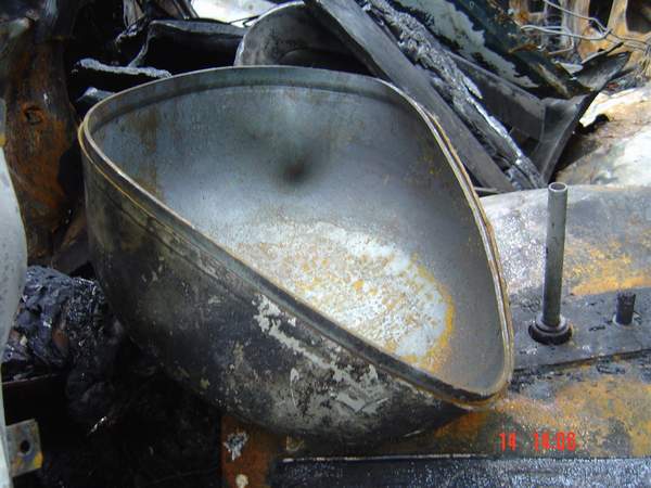

ถังระเบิดอย่างนี้ บริษัท สหมิตร จะว่าอย่างไรครับ

       ถังระเบิดอย่างนี้ บริษัท สหมิตร จะว่าอย่างไรครับ กับมาตรฐานการผลิตของถังที่ผลิตออกมา ช่วยออกมารับผิดชอบด้วยครับ เพราะว่าจำนวนที่ขายคงจะมาที่สุดในขณะนี้

       รอยเชื่อมไม่มี สหมิตร

       ดูจากรูป การเชื่อมไม่สมบูรณ์ เนื่องจาก
1 เชื่อมไม่ตรงแนวต่อระหว่างหัวถังกับตัวถัง ผิดแนวกลางประมาน 6 มม ทำให้การซึมลึกไม่พอ จะเห็นได้จากแนวเชื่อมส่วนให่ญ อยู่บนหัวถัง
2 สปีดการเชื่อมเร็วเกินไป โดยการปรับรอบการเชื่อมเร็วกว่ามาตรฐาน ใช้ Amp สูง ใช้ลวดเชื่อมโต เพื่อให้งานออกเยอะ
เห็นได้จากแนวเชื่อมแบน แต่ไม่ทะลุหัว การซึมลึกเพียงเล็กน้อย 1-2มม เท่านั้น
3 ไม่น่าเชื่อ ที่จะเกิดขึ้นพร้อมกันบนแนวเชื่อมทั้ง 2 ข้าง ????????? แสดงว่าระบบการผลิต และคุณภาพมีปัญหา
แต่ทั้งนี้ควรดูผลการตรวจสอบจาก สถาบัณที่เกี่ยวขัองก่อน

       ถังถูกออก แบบ มา ให้ รับ แรงดัน LPG ได้ อยู่ แล้ว ครับ ในกรณี ไฟ ใหม้ แรงดัน จะต้อง ถูกระบาย ออก ทาง Safety Valve หรือ ไม่ ก็ Fusible Plug ที่ เป็นตะ กั่วละลาย ออก แรงดัน ก้ สามารถ ออก ผ่าน รู ออก มา เป็น เปลว ไฟ วูบ ๆ ก้อน ใหญ่ ๆ งานนี้ ต้อง ดุ ที่ วาล์ว ครับ ไม่ มี ถัง ไหน ทนได้ แน่นอน ถ้า ไม่ ได้มี รู ระ บาย แรงดัน ที่ ดี กลับ ไปตรวจ ดู นะครับ ถัง คุณ มี วาล์ ระบาย แรง ดัน หรือ ไม่

       เคยดูการทดสอบถังโดยใช้ไฟเผาทั้งถัง
Safety Valve จะระบายแก๊สพุ่งออกเป็นระยะ ๆ
เมื่อแรงดันในถังมากจนเกินกว่าที่ Safety Valve กำหนด
เมื่อแรงดันลดลง Safety Valve ก็จะปิดไม่ให้แก๊สพุ่งออกมา
และจะเป็นอย่างนี้จนแก๊สหมดถัง
ถ้าตัวถังถูกสร้างได้มาตราฐาน Safety Valveไม่ชำรุดบกพร่อง
ฟันธงได้เลยไม่มีทางที่ถังจะระเบิดในลักษณะนี้
ความเห็นส่วนตัว เชื่อ คต.6
ขอให้เพื่อนชาวแก๊สอย่ายอมให้เรื่องนี้เงียบหายไปตามกาลเวลา
สหมิตรต้องออกมาแสดงความรับผิดชอบ
สหมิตรต้องออกมาความรับผิดชอบ
สหมิตรต้องรับผิดชอบ

       พวกคุณดูแนวเชื่อมไม่เป็นแล้วโวยวายกันว่าไม่มีแนวเชื่อมดูดีๆซิครับ
การเชื่อมเป็นแบบต่อเกย (ตามรูปที่แนบมาด้วย) ปกติเหล็กที่ถูกเชื่อมจุดที่รับแรงดึงได้น้อยสุดจะเป็นเหล็กที่อยู่ติดกับแนวเชื่อม
เพราะจุดนี้จะมีความเครียดมากกว่าจุดอื่นๆ
ถ้าดูจากรูป คำตอบที่ 3 เหล็กมันฉีกขาดที่แนวเหล็กที่ติดกับแนวเชื่อมพอดีตลอดแนว
แต่ปัญหาอยู่ที่ safety valve ทำไมไม่ทำงานทำให้ถังแก็สระเบิดและฉีดขาดตั้งหาก

ก่อนที่จะกล่าวว่า"การเชื่อมไม่สมบูรณ์ " ช่วยบอก Welding Process ด้วยครับ

ลองคิดอีกมุมนะครับ ถ้า Safety Valve ไม่ทำงาน อะไรจะเกิดขึ้นครับ
อีกคำหนึ่ง Excess Flow Valve ครับ
