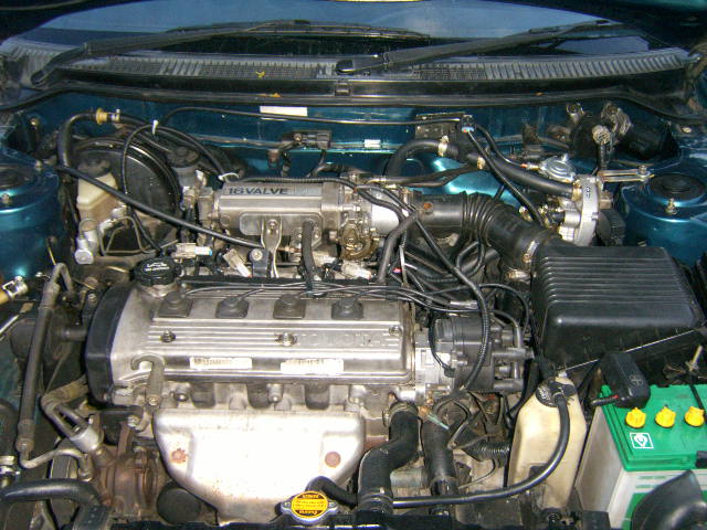

ae101 4a-fe ติด fix ธรรมดา ถ้าอยากใส่ lamda ต้องใช้ค่าใช้จ่ายเท่าไหร่คับ มีอุปกรณ์อะไรติดตั้งเพิ่มมั่ง

       ae101 4a-fe ติด fix ธรรมดา ถ้าอยากใส่ lamda ต้องใช้ค่าใช้จ่ายเท่าไหร่คับ มีอุปกรณ์อะไรติดตั้งเพิ่มมั่ง แล้วขับในเมืองจะประหยัดขึ้นมากไหมคับ ตอนนี้โลละ 1.13 คับ อยากได้อัตราเร่ง การตอบสนอง แรงปลายดีขึ้น
ขอบคุณคับ

       ไม่ทราบว่าอยู่ที่ไหนครับ ผมอยู่เชียงใหม่ มาติดแลมด้าเพิ่มผมคิด 3800 บาทครับ ผมอยู่เชียงใหม่

       ก็น่าติดครับแลมด้า สำหรับผมคิดว่ามันช่วยเรื่องรักษาเครื่องยนต์จ่ายแก๊สเลียนแบบน้ำมัน ไม่หนาบางเกินไป แต่ถ้าคิดจะติดแล้วประหยัดกว่าเดิมคงได้นิดหน่อย เอาอัตราแซงกับรักษาเครื่องดีกว่าครับ แต่ดีกว่าพาวเวอร์วาล์วแน่นอน

       ต้องดูกันก่อนครับ ตรวจเช็คความพร้อมให้แน่ ๆ อาจจะต้องย้ายมิ๊กเซอร์ อาจจะต้องปรับแต่งนิดหน่อย เพื่อการติดตั้งที่สมบรูณแบบ หลัก ๆ ก็ชุดแรมด้าครับ อื่น ๆ ที่ตามมาก็ว่ากันไปตามเรื่อง
