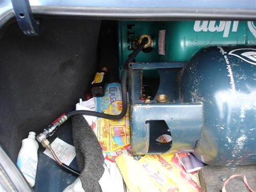

       ดูจากรูปและข้อมูลที่ประกอบกันมา เป็น LPG แน่นอน รถถูกชนทางด้านหน้าซ้าย อาจจะทำให้ตัว
แบตถอยเข้าไปแล้วขั้วบวกไปแตะตัวถัง(ขั้วลบ)เกิดประกายไฟ จังหวะนั้นท่อแก็สอาจจะบี้หรือแตกด้วยแรงอัดทำให้ติดไฟ เครื่องยนต์คงจะดับลงแล้วแต่แก๊สยังคงไหลออกมาตลอด(ถ้าเป็นถังที่ไม่มี โซลินอย์ไฟฟ้าคอยควบคุมการเปิด-ปิด) มากพอที่จะไหม้ไปติดในระบบน้ำมัน แต่คนขับได้วิ่งไปปิดวาลว์ที่ถังซึ่งตอนนั้นไฟอาจจะลุกไปมากแล้ว จนไหม้ไปทั้งคัน จนมาถึงด้านท้ายที่มีถังแก๊สติดตั้งอยู่ ปรกติที่ถังแก๊สจะมีวาลว์อยู่ตัวหนึ่งที่คอยทำหน้าที่ระบายแก๊สออกถ้าความดันในถังสูงมากผิดปรกติจนถึงจุดวิกฤติที่ถังอาจจะแตกหรือระเบิดได้ วาลว์ตัวนี้คงจะไม่ทำงาน ทำให้เกิดความเสียหายมากกว่าไฟไหม้ปรกติธรรมดาได้.....

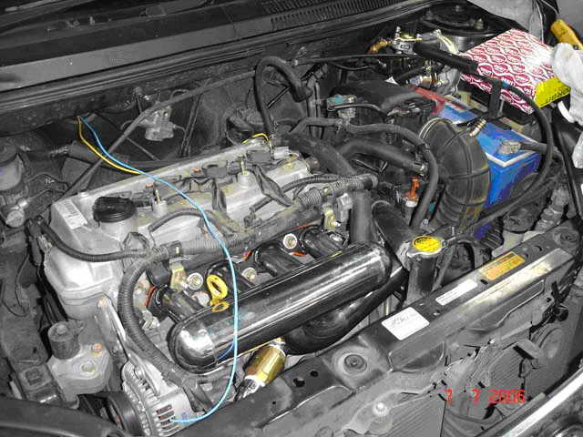

       รูปนี้เป็นอีกคันที่ติดตั้งแบบแย่มากๆเอามาให้ที่ร้านช่วยปรับแต่งเพราะวิ่งไม่ออกแต่ไม่ไหวครับผมไม่ปรับแต่งให้เพราะกลัวจะใช้งานได้เลยไล่ให้ไปแก้ไขที่ร้านที่ติดต้งมาแบบรื้อทำใหม่สายไฟหน้ารถก็เดินไม่ดีใช้สายต่อระหว่างถังแก็สกับท่อแก๊สสายไม่มีเช็ควาลใช้บอลวาวล์เอาสอบถามมาติดตั้งที่ลำพูนราคา6000บาทถ้ามีอู่แบบนี้ร้านที่ดีมีมาตราฐานก็เสียหายไปด้วยเราควรหาทางช่วยกันกำจัดอู่แบบนี้ให้หมดไป
