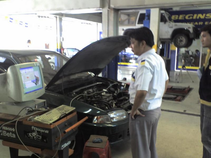

แล้วก็มีรถเพื่อนคนนึงในกลุ่มไปติดแลมด้ามา ก็เลยอยากจะลองจูนกันเล่นๆดู ก็นัดกันเลยครับ วันนี้ ที่ร้านน้าเหลิม
เพื่อนมีสายลิงค์พร้อม ขาดโน๊ตบุ๊ค ผมเลยขันอาสา วิ่งไปจิ๊กของหลานที่บ้านมา
พอมาถึง กำ ไม่มีซีเรียลพอร์ท สุดท้าย เลยต้องพึ่งคอมน้าเหลิมเลยครับ ยกกันออกมาจากในห้องเลย

       ภาพบน น้าเหลิมกะลังเพ่งดู (ตูจะทำไรก่อนดีฟระ)
ลป.... กล้องไม่อยู่ เลยต้องใช้มือถือถ่ายไปก่อน ไม่ชัดสักเท่าไหร่อ่ะครับ

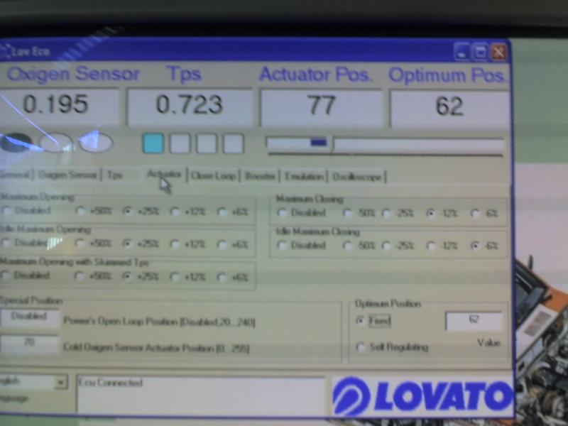

       เมื่อจูนหม้อเสร็จแล้ว ก็จัดการ ปรับค่า
ใส่ค่า idle max open ไว้ +25%
ใส่ค่า idle max close ไว้ -6%
เพราะคิดไว้ในใจว่า ให้มันหนาได้ แต่ไม่ให้บาง
แล้ว ใส่ค่า max open ไว้ +25%
ใส่ค่า max close ไว้ -12%
อันนี้กะๆเอาคับ
 จาก อีคาร์เมืองปทุม
 พฤหัสบดี, 12/10/2549
18:55
58.8.167.28
       ใส่ Cold Oxigen Sensor ไว้ที่ 70 เพื่อให้มากกว่าออฟติมัลเล็กน้อย ( ออปติมัลเท่ากับ 62 )
แล้วไปที่หน้า Booster
ตั้งค่า Idle Out going Booster amplitude ไว้ 5 (เดาว่ามันจะเข้าโหมดบูสต์ได้เร็ว ลองไปใส่กันเองดูนะ)
แล้วเช็คบ๊อก Booster Enable เพื่อเปิดการใช้งาน
Booster Aplitude ใส่ไป 30 (ไปลองดูกันเอง)
Booster TPS ใส่ไป 3V (เพื่อให้เข้าบูสต์ ตอนค่าเป็น 3 )
Booster Idle ingoing (มูนว๊อค) ใส่ไป 5

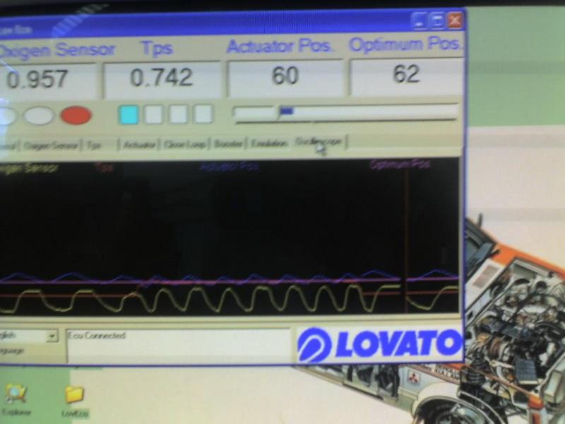

       แล้วไปดูกร๊าฟตอนเดินเบา
สวยมะ ขึ้นลง สลับกันไป ห่างๆกันหน่อย

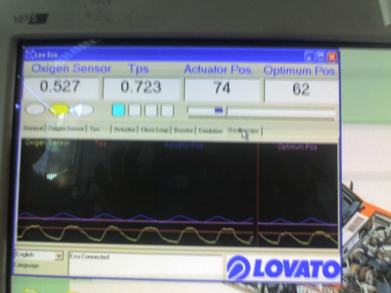

       แล้วเร่งเครื่องค้างไว้ เพื่อดูกราฟการทำงาน ขณะวิ่ง
เป็นงัย สวยอีกใช่ม้า
