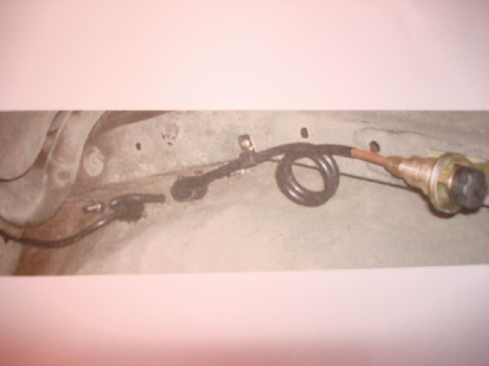

       ตามที่ผมได้คุยกับวิศวกรผู้ตรวจ คือ ว่าที่ รอ.ณัฐกล แก้วบุญส่ง การใช้ท่อเติมสามารถใช้ท่อทองแดง นั้นสามารถใช้ได้ครับ แต่ต้องเป็นท่อทองแดงหนา 2.5 เบอร์18 ครับ แล้วที่สำคัญคือต้องม้วนท่อประมาณ1ถึง2รอบครับ จึงจะผ่านครับ ส่วนท่อ จากถึงเข้าติ๊กกรอง ก็ต้องม้วนครับ ท่อจากติ๊กกรองเข้าหม้อต้มก็ต้องม้วน ครับ เหตุผลการม้วน ท่อคือเมือ่เกิดแรงกระแทก (การชน) ท่อแก๊สจะได้มีระยะยืดหยุ่นได้ครับ เพื่อลดความเสี่ยงเรื่องแก๊ส รั่วขณะเกิดอุบัติเหตุครับ ม้วนเถอะครับ มันเป็นผลดีกับผู้ใช้เองนะครับ ชีวิตเราเราต้องเน้นเรื่องความปลอดภัยมากๆ นะครับ ส่วนเรื่องการตรวจ สภาพผ่านหรือไม่นั้น หลายครั้งที่ จนท ขนส่ง ไม่คำนึงถึง ไม่มีการตรวจโดยละเอียดมีใบก็ให้ผ่าน ก็เลยเกิดเหตุการณ์ไฟไหม้ ระเบิด บ้างละ เสียชื่อชาวแก๊ส เพราะความไม่รู้ และมักง่ายของคนบางกลุ่ม นะครับ ร่วมกันสร้างมาตรฐานนะครับ เพื่อชีวิตที่ปลอดภัยของเราชาวแก๊ส ครับ ช่างตี๋ www.mpscar.com

       รีไซ้ด์ผิดขนาดครับขอโทษครับ รูปตัวอย่างครับ ช่างตี๋mpscar.com
