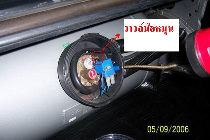

       บางคนในบอร์ดนี้ที่มีความรุ้เรื่องแก้สดีและค่อนข้างเป้นจ่าฝูง แก้เก้อตัวเองด้วยการบอกว่าวาวล์แบบมือหมุนดี หรือดีกว่ามัลติวาวล์ หรือวาวล์เปิดปิดไฟฟ้า ถังแบบมือหมุนก็เลยถูกนำมาใช้ติดตั้งทุกวันๆ และรถที่มีปัญหาไฟไหม้ก็มีขึ้นกับรถที่วาวล์มือหมุนถูกเปิดทิ้งไว้ตลอดเวลา ข้อกำหนดการติดตั้งก็เอิ้ออำนวยให้กับระบบถังแบบหมุนเปิดปิด เพราะผู้คุมกฎไร้วิสัยทัศน์ด้วย

1 ถังแบบบมือหมุน แล้วมัลติวาล์ว หลายๆๆรุ่น มันไม่มีที่ให้หมุนเกิดวันใดวันนึงมันไม่อัตโนมัติขึ้นมาล่ะจะทำอย่างไร

       ถังมัลติวาล์ว บางรุ่น มี manual valve เฉพาะทางออกเท่านั้นก็มีนะครับ(OMB ที่ผมใช้อยู่) บางรุ่นมีให้ทั้งเข้าและออก ถึงถังไม่มี Solinoid valve คุณก็ยังหา ติ้กแก็สมาใส่ได้ กันก็จะตัดแก็ส เมื่อดับเครื่องหรือปิดสวิทช์ได้เหมือนกัน
ใครไม่มีก็หาซื้อมาติดเพิ่มได้ครับ หรือจะเปลี่ยนvalve ที่ถังให้มี Solinoid เลยก็ได้ อย่าโทษกันเลย เอาแบบเขียนแนะนำกันดีกว่าครับ

       รถผมถัง muti valve เคยรั่วมาแล้ว รั่วที่โอริง คอถัง ทำอะไรไม่ได้เลย ปิดก้อปิดไม่ได้ ต้องจอดรถทิ้งใว้ให้มันรั่วออกให้หมด ตอนนี้เปลี่ยนมาใช้ แบบ มือหมุนเพราะหัววาล์วมันเป็นเกลียว แทบไม่มีโอกาศรั่วตรงจุดนี้ ผิดกับถัง muti valve มันใช้ยาง โอริง

       นึกเหรอว่าไอ้โซลินอยล๊อกแก๊สที่ถังแก๊สมันจะชิบหายไม่เป็น เรื่องนี้ผมคิดว่าผมรู้ดี พอสมควรจากประสบการณ์ โซลินอย ไม่ใช่ว่าจะดี ดีหรือไม่ดีขึ้นอยู่กับอู่ ไอ้ติดตั้งดีไม่ดี มีความรับผิดชอบขึ้นอยู่กับอู่ ของธรรมดา ก็มีความปลอดภัยสูงได้

       ข้อดีของถังมัลติวาวล์.............
มีการเจาะรูที่ถังเพียงรูเดียว(แต่รูใหญ่กว่ามาก)
ทำให้แก็สมีโอกาสรั่วได้ที่เดียว(แต่รั่วได้ง่ายกว่าเพราะรูใหญ่กว่า)
ไม่ใช่เพราะมีโซลินอยด์
ถังมัลติวาวล์ที่ไม่มีการติดตั้งโซลินอยด์มาก็มี
ถัง 2วาวล์ ที่มีการติดตั้งโซลินอยด์มาก็มี
วาวล์แบบมือหมุนใช้กันมากในรถแทกซี่
ไม่เห็นมีข่าวในทางร้าย
ปัญหา.... อยู่ที่ช่างติดตั้งบางรายต้องการแต่จะหารายได้
แต่ไม่หาความรู้เพิ่ม ทำให้ผลงานออกมาไม่ถูกต้องสมบูรณ์
ทำให้เกิดอุบัติเหตุต่างๆ...... ช่วยกันให้ความรู้ที่ถูกต้องเถอะครับ

       ความผิดพลาดแยกเป็น2หลักใหญ่ๆครับ คือ
1ผิดพลาดจาก อุปกรณ์ที่มีการป้องกันที่ไม่ดีพอหรือพัฒนามาไม่ดีพอ เช่นวาวล์ถังมือหมุน เทียบกับมัลติวาวล์ โดยเฉพาะhana
2 ผิดพลาดจากการติดตั้งที่ไม่ดีพอ อันนี้มันหลากหลายมากช่างแต่ละอู่ฝีมือไม่เท่ากันผมไม่ได้หมายถึงตัวแปรนี้
มัลติวาวลข้อดีชัดๆคือ ถ้าเครื่องดับวาวลไม่เปิด ไม่มีแก้สไปค้างในระบบหน้าเครื่อง
ส่วนมือหมุนก็คือส่วนใหญ่จะเปิดวาวลค้างไว้ ทำให้มีแก้สไปค้างในระบบหน้าเครื่อง
มัลติวาวล์อย่างดี(hana--ไม่ได้ค่าโฆษณาจาก k.สกล)จะมีมือหมุนเปิด ปิดทั้งขาเข้าและขาออกด้วย
ยี่ห้ออื่นเช่นของอิตาลี omb ที่ขายในบ้านเรา นะไม่มีวาวล 2ตัวแบบ hanaนะ
จากมือหมุนธรรมดาก็พยายามพัฒนาด้านขึ้นอีกขั้นโดยทำเป็นแบบไฟฟ้าเช่นวาวลที่ใช้กับถังซุปเปอร์ ทำให้สะดวกมากและปลอดภัยยิ่งขึ้น
ยอมรับความจริงเถอะครับ อย่าแก้เก้อเอาสีข้างถูไถเถียงเลย ผมเอาความจริงมาพูดไม่ได้ประสงค์จะกล่าวหาใครแม้ว่าการติดตั้งจะไม่ได้มาตรฐานมากนักจากช่างซึ่งฝีมือแความรุ้ความเข้าใจไม่เท่ากัน แต่อย่างน้อยอุปกรณ์ที่ติดตั้งให้กับรถควรมีมาตรฐานด้านความปลอดภัยสูง ผมว่าร้านติดตั้งนำเสนอจุดนี้ดีกว่าที่จะเสนอราคาถูกโดยใช้อุปกรณ์ที่มีมาตรฐานต่ำกว่าให้ลูกค้านะครับ

       จขกท เอาสีข้างถูไถจริงๆเลย คุณคิดว่าวาล์วไฟฟ้าของ hana จะดีจนไม่มีรั่วบางเลย
ถ้าวาล์วไฟฟ้ารั่วแล้วต้องปิดวาล์วที่ถังเพื่อซ่อมหรือเปลี่ยนหม้อต้มวาล์วทองเหลืองอันนิดเดียวจะปิดได้สนิทไม๊
หม้อต้มของ hana เข้ามารุ่นแรกๆ วาล์วไฟฟ้ารั่วเกือบทุกตัว ตัวหม้อต้มเองยังรั่วตามขอบหม้อต้มเลย
อีกอย่างถ้าคุณเคยประกอบ muti valve เข้ากับถังแก็ส คุณก็จะรู้ว่า แรงดันในถังต้องมาฝากไว้กับโอริง คอถัง อันนิดเดียว ตามความเห็นของคุณ"คำตอบที่ 10" จริงๆ
ยางโอริง คอถัง ใช้ไปถ้ามันเสื่อมสภาพละจะเกิดอะไรขึ้น ถ้าคอยตรวจสอบบ่อยๆก็แล้วไป
ถ้าไม่ตรวจสอบเลย มันไม่ซึมมาอย่างเดียว มันพุงกระจาย
ถึงแม้มีวาล์วไฟฟ้ามันก็ไม่ได้ช่วยอะไรแล้ว เพราะมันรั่วที่คอวาล์วใหญ่
ผมเองเคยใช้และประกอบวาล์วเข้ากับถังทั้ง muti valve(ของ hana) และถังแบบสองวาล์ว เองกันมือ

อย่างที่ผมบอกไปแล้วว่าการผิดพลาดมี2หลักใหญ่ๆ ที่คคห 14 ยกมาเข้าข่ายข้อ 2ครับ มีน้อตหัวเหลี่ยมยึดมัลติวาวล์อัดเข้ากับคอถังตั้ง 6ตัว ครับ มันจะรั่วได้งัยถ้าประกอบอย่างช่างที่เป้นงานจริงๆ ถ้ามัลติวาวลมีข้อด้อยตรงทีคคห 14พยายามอ้างมา มันคงไม่ได้มาตรฐานหรอกครับECE-67Release01

       อย่างตัวผมนะครับผมเชื่อถืออะไรที่เป็นแม็คคานิคมากกว่าระบบไฟฟ้าควบคุมครับ เพราะระบบแม็คคานิคมันง่ายกว่าครับอีกอย่างนึงวาล์วมือหมุนมันโอเปอเรทง่ายกว่ามัลติวาล์วครับ ถ้าเกิดมีปัญหาขึ้นมาเราต้องการที่จะIsolate(ปิดกั้นระบบ) คิดดูนะครับว่าถ้าวาล์วไฟฟ้าไม่ยอมปิดคุณจะปิดมันยังไง? ถ้าเกิดมีคนแย้งผมว่ามีติ๊กนู้นติ๊กนี่เป็นตัวเซฟตี้ผมก็จะพูดต่อไปอีกว่าแล้วไอ้อุปกรณ์พวกนั้นมันทำงานผิดพลาดด้วยล่ะแบบว่าเราต้องคิดให้แย่ที่สุดไว้ก่อนไม่ใช่หาข้ออ้างมาอ้างให้ระบบมันดูแล้วปลอดภัย แต่ถ้าเราคิดถึงเหตุการ์ณคับขันในกรณีต่างๆแล้วหาทางแก้ไขไว้ล่วงหน้าได้อันนี้วาล์วแบบไหนก็เหมือนกันครับ
การที่รถติดตั้งวาล์วมือหมุนไฟไหม้เนื่องจากเปิดค้างไว้ อันนี้มันเป็นข้อผิดพลาดของผู้ใช้ครับไม่ใช่วาล์ว

       ผมใช้ multi valve
ขาออกไปเข้าหม้อต้ม มีทั้งโซลินอยด์ และ มือหมุน สำหรับปิด เมื่อต้องการ จะIsolate(ปิดกั้นระบบ ยืมจาก คต.17) ผมก็หมุนปิดได้นิ...
ขาเข้ามีเช็ควาวล์ ที่คอถังและที่เติมแก๊ส
ไม่ชอบใจมันอย่างเดียวคือ เติมช้า+ถ่ายถังไม่สะดวก นอกนั้น Ok.
