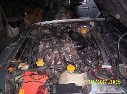

       subaru legacy 2.2 auto awd หม้อ tomasett super mixer 25 mm ย้ายมิกมาประมาณ40 ซม. ยังกินแกสอยู่ (5 กม./ล ,น้ำมัน 8-9 กม./ล.) แต่เดินเบานิ่งขึ้น ต้นดี ปลายเหมือนเดิม ช่างบอกยังไม่ต้องจูนแลมด้า ให้ค่อยฯขยายมิกทีละ 0.5-1 มม. ติดที่ลาดกะบังมา 28,000 หม้อต้มขวางก้านน้ำมันเกียร์เดินเบาสั่น ไปให้บิดหม้อออกมา สายไมล์เสีย แสดงกิริยา เดินเบาสั่นมากขึ้น ดับบางครั้ง กินแกส 2 บาท/โล จึงย้ายมิกที่บางกรวย(กลึงใหม่) 2 พัน ถ้าจะคว้านรูมิก27-28 จะประหยัดขึ้นไหม ใช้รถในเมืองและชานเมือง ขั้นสูง 110-130 กม./ชม. ใช้แกสมา 8 ถังแล้ว แลมด้าของ autonic จูนที่ใด ราคาเท่าไร (ช่างย้ายว่าไม่มีสาย) ถ้ากินสัก 1.3-1.5 บ/โล คงมีความสุขเหมือนกับหลายฯท่านในเวปนี้ โปรดแนะนำด้วย!!!!!!

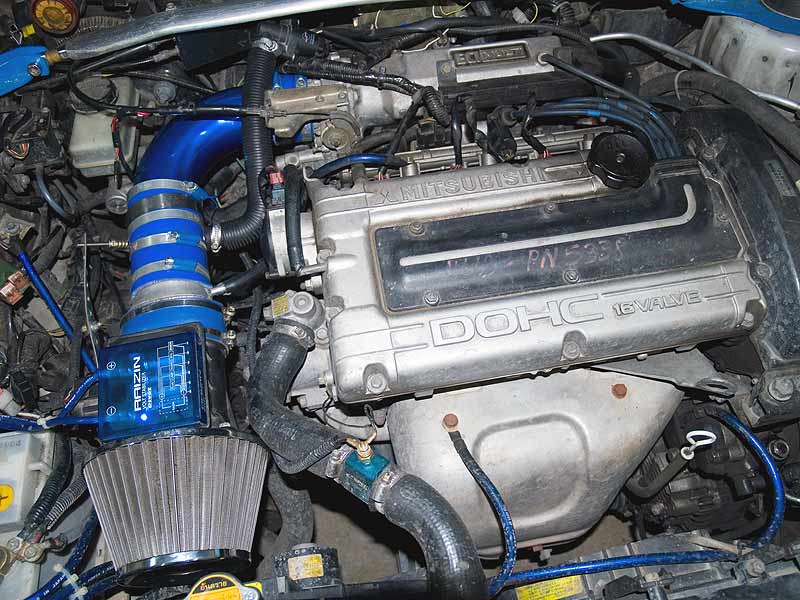

แล้ว mix เดิมหรือใหม่ ถ่ายรูปมาให้ดูด้วยสิ
ถ้า mix ฝังในท่อไอดี ราคา mix อันละ 250-300 บาท ค่ากลึงขยาย mix 30 (ไม่ควรเกิน 100)

ผม เครื่อง 2000 cc auto (4G63 RVR) Fix mix + Lamda Control Autronic
ย้าย mix มากลางท่อไอดี mix
(ย้ายเองทำเอง แต่เสียค่าอุปกรณ์แพงหน่อย พวกท่อ ท่อยางสำหรับเทอร์โบ ใช้สำหรับฝัง mix และเป็นจุดต่อเชื่อมท่อไอดีอลูมิเนียมรวมทั้งสายรัดเลือกใช้อย่างดีเลยแพงหน่อย)
mix เตาแก๊ส 28 mm. (ราคา 300 + ค่าขยาย 30)
ออกตัวดี ความเร็วปลายไหลดี คลิ๊กดาวน์ได้ทุกย่านความเร็วรอบ
อัตรากินในเมือง 6.5 กม./ลิตร นอกเมือง 7 กว่าๆ ถ้าคิดว่าเป็นบาทต่อกม.ก็ราวๆ 1.3-1.5 ไม่เคยเกินนี้
ประหยัดสูงสุดเคยจูนแล้วทำได้ 1 บาทนิดๆ แต่ทนไม่ไหว มันไม่ทันใจ (แต่ไม่เคยมี backfire) เลยจูนให้กินขึ้นหน่อยแลกกับ กำลังเครื่องยนต์
ความเร็วเคยวิ่งได้ 180 แต่วิ่งไม่บ่อยเพราะใช้งานจริงแค่ 120-140 เท่านั้น

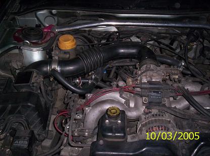

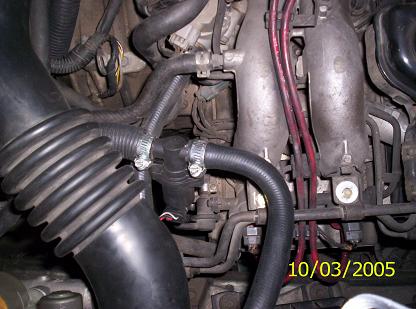

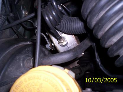

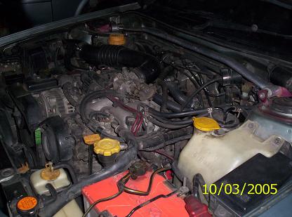

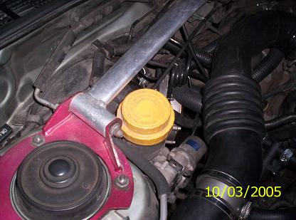

 จาก suby
 อาทิตย์, 15/10/2549
21:06
58.64.112.128
 จาก suby
 อาทิตย์, 15/10/2549
21:06
58.64.112.128
 จาก suby
 อาทิตย์, 15/10/2549
21:06
58.64.112.128
 จาก suby
 อาทิตย์, 15/10/2549
21:07
58.64.112.128
 จาก suby
 อาทิตย์, 15/10/2549
21:07
58.64.112.128
 จาก suby
 อาทิตย์, 15/10/2549
21:08
58.64.112.128

       ขอบคุณครับ คุณโรจน์ และอ.แอ้ม หม้อตั้งแนวดิ่งแต่บิดไปทางไฟหน้าซ้าย ท่อจ่ายจากล่างมามิกครับ ที่คุณ k จูนไว้วิ่งดีมากแต่ 4กว่า กม/ ล. คุณ kเคยบอกก่อนผมไปเตรียมมิกปากเป็ดว่าน่าจะลองให้โอกาสอู่ที่ย้ายมิก แก้ดูก่อน เลยลองกลับไปหา เขาแกะมิกไปกลึงออก จาก24 เป็น25 (นึกว่า 25 อยู่แล้ว) และว่ามีการเปิดวาวล์มีแกสค้างในหม้อมากไปจูนที่ไหนมา ผมก็ว่าอ่านในเวปแล้วจูนเอง เขาว่าต้องค่อยฯขยายมิกทีละ0.5-1.0 มม.ถ้ามากทีละ2-3มม.เลย range มิกก็ตองกลึงใหม่ เขาว่า25มม.จูนปิด idle ปรับ senseอย่างเดี่ยว ไปก่อน ตอนนี้ใช้แกสไป1/2ถัง จากgauge น่าจะ 7 กม/ล (เดินเบาสั่น ไม่ถึงกับอืดแต่ไม่ปรู๊ดปร๊าด) เดินเบาน้ำมันสั่นนิดหน่อยแต่แกสสั่นกว่า เขาว่าให้แก้น้ำมันให้นิ่งแกสก็จะนิ่ง ผมจะลองปรึกษาช่าง subaru อีกที (แต่ธรรมดา น้ำมันตัวนี้ก็สั่นนิดหน่อยอยู่แล้ว) ที่กังวลก็คือแนวทางของอู่ที่ย้ายมิกถูกหรือไม่ กลัว back fire แต่ก็ต้องรอ note book คุณ k ฮิฮิ และเหมือนเดิมอู่เขาซื้อสายจูน autronicแล้วแต่note book เสีย แต่เขาว่าไม่จำเป็นต้องจูนแลมด้า (แล้วผมถูกบังคับติดมาจากอู่แรกก็ไม่ได้ใช้งานเด้........ได้แต่คิดในใจ รีบขอบคุณเพราะเขาขยายมิกไม่คิดตัง) ขอคำแนะนำด้วยนะครับ

       กลับไปหาช่างเทคนิคซูบารุ ปรับตั้งแถวปีกผีเสื้อใหม่ ใส่อะไหล่secondhand(ยางท่ออากาศ by pass ไปใต้ปีกผีเสื้อให้เป็นแบบเดิมของตัวรถ เพราะดัดโดนอู่ลาดกะบังตัดทิ้งไป) น้ำมันนิ่งแล้ว บิดที่หม้อเล็กน้อย แกสเดินเบาสั่นน้อยลงแยะต้องขอบคุณคุณ ตู่ ที่เสรีไทย 61 ช่างซูคนเก่ง และวันนี้ก็ได้เปลี่ยนหม้อน้ำด้วยเพราะมีหยดซึมพอดี แกแนะนำควรหาที่ปรับตั้งแลมด้าอีกที จับ2ถังกิน 7กว่าโล/ล. แฮปปี้แล้วครับ long run ค่อย ส่งข่าว ขอบคุณครับ
