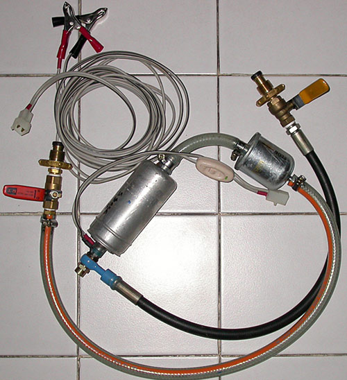

       มีวิธีถ่ายแบบอื่นไหมที่ไม่ใช้น้ำร้อนมันยุ่งยาก เห็นที่ร้านติดตั้งขาย 7500 บาท สะดวกดีแต่แพง เขาบอกว่าใช้ปั้มติ๊กของเบนซ์
 จาก ป่าไม้25
 พฤหัสบดี, 12/10/2549
07:20
203.155.28.9
       ปั๊มติ๊ก BENZ ของเก่าก็หลักพัน ของใหม่ก็หลักหมื่น ปั๊มมันตัวใหญ่ดีแรงกว่าติ๊กตัวเล็ก ข้อเสียของปั๊มติ๊กก็คือถ้าไม่ค่อยใช้ก็พังแบบไม่รู้สาเหตุ

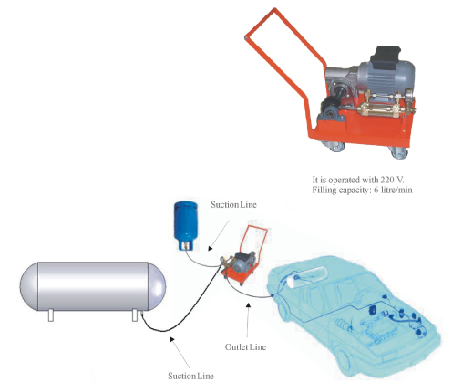

ผมเห็นช่างแอร์ เวลาเขาแว็คเอาอากาศออกจากระบบแอร์ เขาใช้คอมแบบลูกสูบดูดเอาอากาศออก ถ้าเราเอามาดูดแก๊สจากถังบ้านเข้าถังรถ มันก็น่าจะดีนะ แต่ว่าต้องใช้มอเตอร์ 220 V เป็นตัวหมุนคอม เอาติดรถไปไหนไม่ได้

       3500 บาท ครับปั้มติ๊กรถเบนต์ครับทำใช้ในหมู่เพื่อนฝูงสนใจโทร 06-6347183 ครับ แบ่งๆกันใช้ครับ

       ไม่ต้องเบนซ์หรอกครับ
มียี่ห้อใหม่ BOSSไม่ใช่ BOCH นะครับ
ใหม่เอี่ยมอ่อง เพื่อนซื้อมาสองพัน นิดๆ
เชียงกงแม่งอุปโลกราคา กันดีนัก ของเก่า ดันทะลึ่งบอกราคาเท่าของใหม่

       พี่แอ้มเค้าซื้อร้านใหนกันอ่ะไม่บอกหน่อยละครับ ผมเช็คของมือสองก็ราคาประมาณนี้แล้วนะครับ จะได้ไปซื้อของใหม่มาใช้ดีกว่า
 จาก เพื่อนแอ้ม
20:37
58.8.144.33
       ปั๊มติ๊ก Bosh จากสาธารณเช็คฯ ของใหม่ราคาประมาณ 2900 บาท หาซื้อได้ที่วรจักรครับ ไม่ต้องไปซื้อของเซียงกงหรอกครับ แพงก็แพง โก่งราคาเกินไป โชคไม่ดีซื้อมาแล้วรั่วก็เซ็งครับ คืนก็ไม่ได้ อยากใช้ซื้อของใหม่แกะกล่องดีกว่าครับ

       คุณเพื่อนแอ้ม 2900 เฉพาะปั๊มหรือทั้งชุดในรูปเห็นที่เขาขายกันมันมีกรองแก๊สเป็นกล่องใสๆเอาไว้กรองเศษสนิมจากถัง

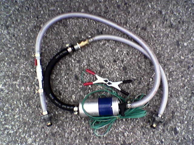

       ผมลองซื้อมาทำแล้วครับปั้มใหม่ราคาถูกสุด 1700 บาทครับมีหลายราคาครับ 3500,7500,จนถึงเกือบ 20000 บาทดูดได้ไม่นานครับพังครับสู้มือสองไม่ได้เลือกตัวดีๆๆครับ

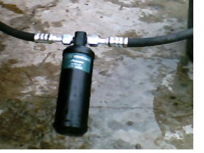

       แบบว่าต่อผ่านดรายเออร์แอร์ให้ช่วยกรองสนิมเหล็กบ้าง น้ำร้อนราดถังบ้านครับ อยากถามว่าตัวดรายเออร์ทนแรงดันได้มั๊ย ปลอดภัยรึเปล่า ถ่ายมา 2-3 ถังแล้วครับตอนที่จำเป็นจริงๆที่บ้านไม่มีปั๊มครับ

       ปั๊มติ๊ก Bosh จากสาธารณเช็คฯ ของใหม่ราคาประมาณ 2900 บาท 2900 เฉพาะปั๊มครับ กรองแก๊สเป็นกล่องใส ๆ เอาไว้กรองเศษสนิมจากถัง ใส้เป็นกระดาษไม่ทนครับ ใช้ไม่เกิน 10 ถังตันแล้ว จะแรงดันสูงทำให้แตกกระเด็นกระจัดกระจาย ต้องมารีบปิดวาล์วปิดสวิทช์กันครับ
ใช้กรองเบนซินแบบโลหะดีกว่าครับ ทนกว่า ก็จะใช้แค่ดักเศษสนิมของถังบ้านเท่านั้นเองครับ ใช้ไปนาน ๆ ก็ถอดออกมาเอาเบนซินกรอกแล้วเป่าลมสวนออกอีกด้านก็สะอาด นำกลับมาใช้ใหม่ได้แล้วครับ
ความร้อนไม่สะสมเพราะเนื้อแก๊สมันเย็น ๆ ครับ จะร้อนได้ก็เพราะกรองแก๊สตันครับ มอเตอร์ปั๊มติ๊กทำงานหนักก็ทำให้เกิดความร้อนที่มอเตอร์ได้ครับ
ปั๊มติ๊ก Bosh จากสาธารณเช็คฯ ของใหม่ราคาประมาณ 2900 บาท ใช้ถ่ายมา 20 ถังแล้วยังไม่พังถือว่าผ่านมั๊ยครับ ไม่แนะนำให้ซื้อของเก่ามาใช้ครับ นอกจากได้รับประกันเรื่องการรั่วครับ (เจอมาแล้ว เคลมไม่ได้ด้วย)
ต่อผ่านดรายเออร์แอร์ ผมเคยผ่าออกมาดูด้านในของ Dryer แล้วมันเป็นเม็ดซิลิคอน กับผ้าสีเทา ๆ คล้าย ๆ ผ้าห่มหนา ๆ ผมว่าไม่เหมาะกับการใช้ดักเศษสนิมครับ จะทำให้ตันเร็ว แล้วเจ้าของไม่รู้ฝืนใช้จะทำให้มอเตอร์พังง่าย ๆ ครับ

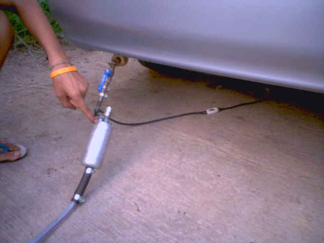

       อันนี้ของผมยี้ห้อ RUF ครับราคา 2,200 บาทเฉพาะปั้มนะครับ ถ่ายมา เกือบ 40 ถังแล้ว
แต่ตอนนี้ไม่ต้องถ่ายแล้ว เย้ๆๆ สุราษ มีที่เติมแล้วครับทุกครั้งที่ถ่ายถังมันจะวิตกจริตครับคอยดมๆๆ
คอยจับปั้มว่ามีกลิ่นหรือปั้มมันร้อนขึ้นหรือป่าวต้องจับเวลาอีก ประมาณ 10-15 นาทีต่อถัง
ถ้าจะเอาถ่ายไวไวก็ต้องเอาถังไปตากแดดก่อน จริงๆๆไม่แนะนำนะครับ แต่ถ้าจำเป็นก็ต้องถ่ายแหละ

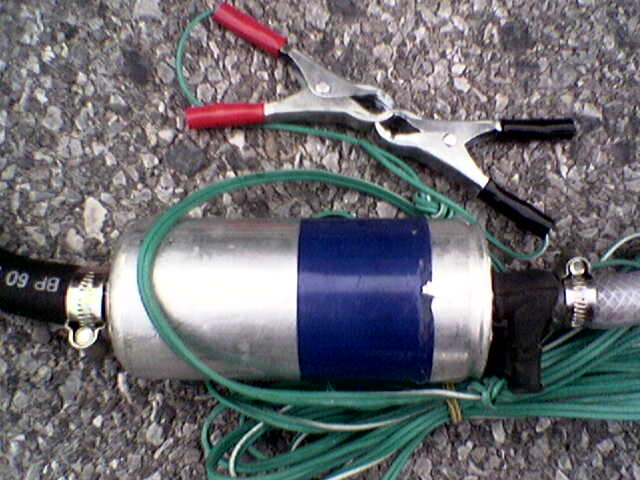

       เอารูปให้ดูชัดๆๆหน้าตาเหมือน BOSCH ไม่มีผิด คนขายบอกเอาไว้ใช้พวกเครื่อง 2J BO ครับ
