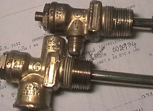

       เนื่องจากซื้อถังแก๊สใช้เมื่อต้นปี 48 ของสหมิตร เดือน พ.ค. 48 ซื้อจาก พรศักดิ์ ขนาด 48 ลิตร เลขถัง 012233 ราคา 5000 บาท เดือน ต.ค. 48 ถังขนาด 75 ลิตร จากร้านเจ็หลี ราคาเพียง 4800 บาท เลขถัง 002934 จะนำรถไปให้อาจารย์มนตรีตรวจระบบแก๊สที่ ม.เทคนิคกรุงเทพฯ ต้องซื้อวาว โอพีดี. รุ่นใหม่สีทอง มาเปลี่ยนวาวเดิมสีเขียว-แดง
ปรากฎว่า มีการประกอบใส่วาวมาจากโรงงานปีนเกลียว ถอดออกยากมาก ถัง 48 ลิตร ต้องถอดออกจากรถ ให้ลูกศิษย์ของอาจารย์มนตรี ขย่มด้วยแรงหนุ่ม จึงสำเร็จ โชคดีที่ถังเป็นเหล็ก ตัววาวเป็นทองเหลือง เกลียวที่ถังไม่เสีย สามารถใส่วาวอันใหม่ลงไปได้ แต่เกลี่ยวที่วาวเสียหาย ตามภาพที่ถ่ายมาให้ดู
เพื่อน ๆ ของผมเห็นแล้ว บอกว่าโรงงานสหมิตร คงใช้พนักงานที่ เป็น ค....เป็นผู้ประกอบ แต่ผมขอใช้คำของคุณ วีระ ธีรภัทร ที่ว่า หญ้าติดปาก ผู้ประกอบถึงหงุดหงิด

       ผมเคยซื้อถังแก็สจากร้านเจ้หลี วาล์วร้านเป็นคนประกอบ ผมยังเคยช่วยประกอบ
เพราะผมซื้อแล้วจะเอามาประกอบเองแต่ใส่วาล์วไม่เข้าเลย ผมต้องยกกลับไปที่ร้าน
ถังสหมิตรทุกใบกลึงเกลียวมาเล็กทุกใบ ร้านเจ้หลีต้องต๊าบเกลียวทุกใบแต่อาจจะต๊าบให้พอดี
เพราะทางร้านไม่ใช้เทปพันเกลียวแต่ใช้ซิเมนท์เหล็กแทน
 จาก โก๋
 พฤหัสบดี, 12/10/2549
00:50
124.121.57.231
       ผมว่าไอ้ที่ถอดยาก แล้วที่ให้เกลียวทองเหลืองดูเหมื่อนปีนเกลียวเมื่อถอดออกมา
ก็คงเป็นที่ซิเมนท์เหล็ก เจ๊แกหวังดีมั๊งกลัววาล์วใส่ไปแล้ววาล์วหลวมเดี๋ยวจะเลยอัดซิเมนท์เหล็กซะเลย
(แต่ที่ซื้อมาจากแกไม่มีรั่วสักใบเลย)

       ผมเคยถอดเอง ประแจเหล็กหักไปอันนึง ต้องใช้อันใหญ่ ๆ หน่อย แล้วตอก ๆๆ ๆ ๆ ๆๆ ๆ พอเสร็จแล้วใส่กลับ นึกว่าสบาย ขันสุดแล้วมันตำแหน่งมันยังหายไปอีก 3/4 รอบ ต้อง ตอก ๆ ๆ ๆ ๆ ๆ เข้าไปอีก กว่าจะได้ ยิ่งถ้าอยู่ในรถไม่มีที่ยิ่งยากเข้าไปอีก ไม่เห็นต้องพันเกลียว ใส่กาวอะไรเลย แค่นี้ก็แน่นสุด ๆ แล้ว

       ด้ามประแจ เจหลียาวประมาณเมตรนึง
ส่วนของเฮีย เป็นเครื่องขันแรงบิดมหาสาร
เมื่ขย่มลงไปก็คงมีสภาพแบบนี้แหละ
การเปลี่ยนวาว โอพีดี เห็นว่าเฮียแกเปลี่ยนให้ฟรี นะครับพี่ ไม่ต้องออกแรงเอง

       ยืนยันตามคุณ โก๋ อีกคนครับ ตอนผมไปซื้อถังฯ ก็ทำเกลียวและใส่วาล์ว(เขียว-แดง) สด ๆ ที่
หน้าร้าน ผมยังได้มีโอกาศขย่มถังฯ เองอีกต่างหาก...ฮาดีครับ

       ดูจากวาวตัวล่างจะเห็นว่าน่าจะป็นคนละเกียวกัน
 จาก วิวัฒน์ 124
 อาทิตย์, 15/10/2549
23:09
124.120.206.135
       วาวตัวบน เป็นขาเข้า ตัวล่าง เป็นขาออก
ส่วนถังใบแรก ขายออกเสีย ขาเข้าไม่เสีย หลักฐานอยู่ที่อาจารย์มนตรี เทคนิคกรุงเทพ
จะขาเข้าหรือขาออก น่าจะเกิดจากพนักงานผู้ประกอบ ไม่ใช้มือหมุนนำเข้าไปสักเกลียวหรือสองเกลี่ยว คงใช้เครื่องทุ่นแรง อัดเข้าไปเลย

       ถ้าได้ดูแบบละเอียดและเข้าใจหลักการทางวิศวะในการออกแบบก้อน่าจะพอเข้าใจนะครับว่าที่ เกลียวของวาร์วเป็นเกลียวแบบ เทเปอร์ ไม่ใช่เกลียวตรงนะครับเพื่อที่เวลาไขเข้าไปแล้วต้องการให้เกลียวที่วาร์วสามารถเข้าไปบี้ก่อนที่เกลียวถังจะเสียนะครับ บี้เพื่ออะไร ก้อเพื่อที่จะไม่ให้แกสสามารถซึมออกมาได้ เกลียวด้านล่างจะเล็กแต่ช่วงบนจะใหญ่ขึ้นฉะนั้นเวลาที่ไขเข้าไปเรื่อยๆเกลียวก้อจะบี้ตามไปเรื่อยๆครับ ถ้าไม่บี้แกสคงได้ซึมออกมาล่ะครับ และที่เค้าออกแบบให้เกีลวที่วาร์วเสียก่อนที่เกลียวถังจะเสียนั่นน่ะก้อถูกแล้วครับ เพราะเผื่อในกรณีเช่นนี้ที่ต้องเปลี่ยนวาร์ว ไม่งั้นตัวเกลียวที่ถังคงเสียก่อนนั่นเองครับ

       คำตอบข้อ 8 นั้นถูกต้อง.......ถังใบเดียวกัน เกลียวเสียเพียงตัวเดียว เป็นวาวขาออก อีกตัวไม่เสีย เป็นวาวขาเข้า
เคยมีถังอีกใบหนึ่ง เกลียวเสียตัวเดียว เป็นวาวขาเข้าแต่อีกตัวไม่เสีย เป็นวาวขาออก
และมีถังอีกหนึ่งใบ เกลียวไม่เสียทั้งสองข้าง
ผมมีรถติดตั้งระบบแก๊ส 3 คัน เป็นวาวรุ่นเก่าทั้ง 3 คัน ผมเดาว่า ก่อนที่พนักงานจะหมุนเกลียวเข้า จะต้องใช้มือหมุนเกลียวนำเข้าไปสัก 1 หรือ2 รอบ แล้วจึงใช้เครื่องทุนแรง แต่ลักษณะนี้ พนักงาน (พะนะท่านผู้ไม่มีเขา) คงจะใช้เครื่องทุนแรงหมุนเกลียวทันทีโดยไม่ใช้มือหมุนนำเกลียว ถังที่นำมาประกอบเกลียวเองที่ร้านค้างส่ง หกคิดว่าเกลียวคงไม่เสีย เพราะเขาไม่ได้ใช้เครื่องทุนแรงมากไปกว่าประแจปากตายด้ามยาวธรรมด ธรรมดา

       ใช้เครื่องทุนแรงหมุนเกลียวขันจนเกลียวเริ่มล้ม แล้วขันต่อก็รูด

ปกติเวลาเราเปลี่ยนวาลล์กัน ก็ต้องทาซีเมนต์เหล็กตอนใส่อยู่แล้ว ส่วนตอนขันออกและเข้า ก็ใช้ประแจต่อด้ามเป็นเมตรเป็นเรื่องปรกติอยู่แล้วเพื่อความชัวร์ ก็ไม่เห็นว่ามันจะเกิดการเสียหายหรือเสียรูปใดๆกับตัววาลล์เลย

       มันปีนเกลียวแน่นอน..... ผมสรุปเองว่า เกิดจากทางโรงงานผู้ผลิต คนงานมักง่าย ไม่ใช้มือหมุนนำเกลียวก่อนสักรอบหรือสองรอบ แต่ใช้เครื่องทุนแรงอัดเข้าไปทันทีเลย ถ้าเป็นถังที่ผู้จำหน่ายนำมาประกอบเองที่ร้าน จะไม่ปีนเกลียว เพราะคนงานใช้มือหมุนนำก่อน แล้วจึงใช้ประแจด้ามยาวขันเข้าจะสุดแรง เกลียวที่วาวเป็นลักษณะเตเปอร์ แน่นอน จะสุดแรงก็สไม่มีการรั่ว แต่ถ้วใช้เครื่องทุนแรงระบบไฮโดรลิค ไมยั้ง เกลี่ยวย่อมเสียแน่นอน แต่ถ้าเกลี่ยวไม่เสีย เราก็นำมัใช้ใหม่ได้ ไม่ต้องเสียเงินไปซื้ออีก ดังเช่นในรูป ผมนำกลับมาใช้ใหม่ ไม่ต้องทากาว ใช้เพียงเทปพันเกลียวก็กันรั่วซึมได้
