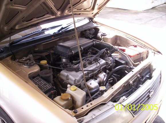

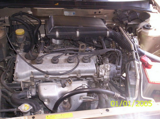

b14 ติดแก๊สแบบไม่ต้องใช้กรองเปลือย by realauto service
จาก real
พุธที่ , 11/10/2549
เวลา : 23:05
124.120.16.215
อ่านแล้ว = 2381 ครั้ง
       ใช้กรองอากาศเดิมครับ

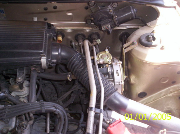

       หม้อต้ม tomasetto

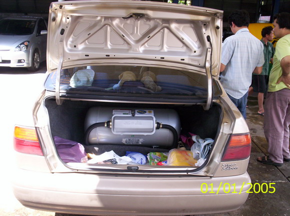

       ถัง 58 ลิตร สหมิตร

       นั่นถังเมลเทิลเมท ไม่ใช่หรือคับ ไม่ใช่สหมิตร ฝาถังมันฟ้องอยู่เน้อ

       พิมพ์ยี่ห้อถังผิดไปครับขอบคุณคำตอบที่ 9 นะครับ ที่แก้ไขให้ คงไม่ใช่ความผิดร้ายแรงนะครับ

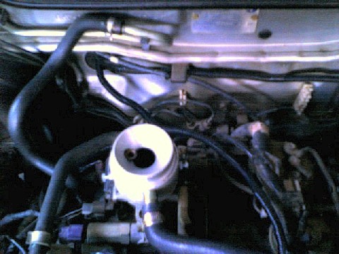

       จากคำตอบที่11 ไม่ทราบว่ามีรูปการบายพาสหรือไม่ เพื่อเป็นประโยชน์ต่อผม และเพื่อนๆสมาชิกทุกท่านเพราะไม่เคยเห็นการทำแบบนี้ในเวบนี้มาก่อนเลย ขอบคุณครับ
 จาก เจ๋ง
 พฤหัสบดี, 12/10/2549
16:38
58.10.68.5
       ไม่ทราบว่าคุณ REAL เคยมีอาการเร่งแล้ววืดหรือไม่ หลังจากติดตั้งมิกแบบนี้
 จาก real
16:45
124.120.0.146
       รถที่ลงรูปติดตั้งมา 3 เดือนแล้ว วิ่งได้ดีทั้งแก๊สและนำมัน
 จาก K_CAMRY
17:06
124.120.244.19
       ไม่ร้ายแรงหรอกครับ ก็แค่แวะมาครับ เห็นก็บอกกันครับผม
 จาก D Power
17:09
203.113.37.9
       รูปไม่ค่อยชัดนะครับ.........
เจาะรูที่มิกซ์ขนาดประมาณ 2-3 หุน ให้ตรงกับแอร์โฟร์
ใช้ท่อทองแดงขนาดเดียวกัน ความยาวให้ครอบรูแอร์โฟร์พอดี
บานปลายท่อทองแดงข้างหนึ่ง ใส่เข้าไปแล้วยึดด้วยอีพอกซี่
ง่ายๆแค่นี้.... แต่ให้ผลดีมากๆครับ

 จาก เจ๋ง
 ศุกร์, 13/10/2549
11:25
58.10.68.19
       ขอบคุณมากสำหรับรูปการบายพาสเป็นประโยชน์สำหรับผู้ไม่รู้เป็นอย่างมาก
