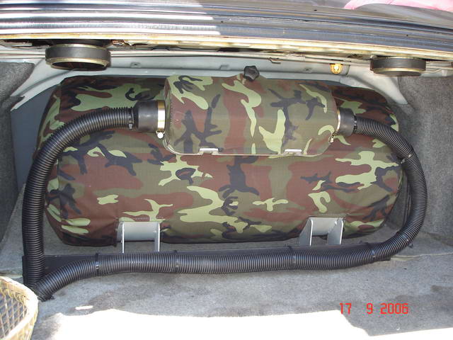

       อยากทราบว่าถัง lpg สามารถชุบโครเมียมได้ไม๊ครับ มันจะมีผลต่อความแข็งแรงไม๊ครับ สีเทาๆ ดูแล้วไม่มีราคาเลย ถ้าเป็นเงาๆ วาวๆ น่าจะดูสวยงามกว่า

       ค่าชุบมันน่าจะแพงกว่าค่าถังนะครับ

       ใช้หุ้ม ก็สวยดีนะครับ

       เกรงว่าจะไม่ผ่านนะครับ เนื่องจากถังนั้นต้องอยู่ในสภาพที่ปกติตลอดเวลาครับ การที่เราไปกระทำการใดๆ กับถังถือว่าผิดอย่างร้ายแรงครับ เพราะ การชุบถัง LPGนั้น ต้องมีการ ลอกสี ขัดจนผิวชั้นอกของถังนั้น หลุดออกไประดับ หนึ่ง ตะเข็บรอยเชื่อมก็จะบางลง
นั่นหมายถึง ถังของท่าน จะ บางลงกว่าปกติอีก ซึ่ง เดิมถังมีความหนา 3 มม. ก็เป็นเหตุให้เกิดอันตรายกับตัว ผู้ใช้เองได้นะครับ ผมว่าทำอะไรก็ได้ที่ไม่เอาชีวิตเราไปเสี่ยงดีกว่านะครับ มันอาจไม่เป็นอันตราย ในตอนแรก แต่ อายุการใช้งานอาจสั้นลง ไดครับ ทั้งหมดเป็นความเห็นส่วนตัวของกระผมนะครับ ด้วยความปราถนาดี จาก ช่างตี๋mpscar.com
