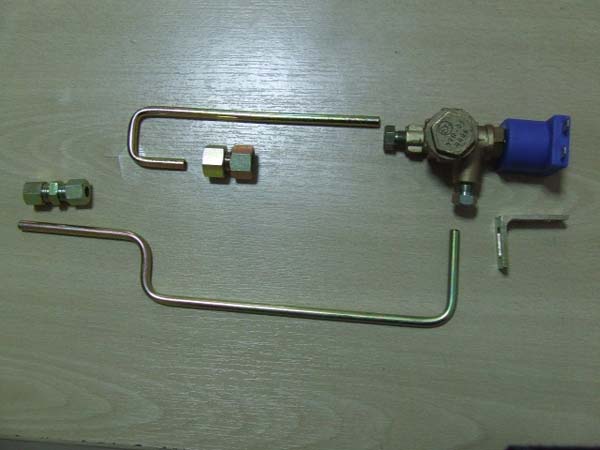

       มีชุดสำเร็จนะครับประกอบวาล์วเดิมได้100%....ไม่ต้องกลัวท่อเดิมยาวไม่ถึง....เรียบร้อย....สวยงาม......
ทั้งชุดประกอบด้วย
1.solenoid "voltran"@ 1 ตัว
2.ข้อต่อ @ 2 ตัว
3.ท่อเหล็กดัดทนแรงดันสูง"@ 2ตัว
4.ฉากยึด solenoid @ 1ตัว
ราคา......เอาไปติดเอง 800/ชุด(ไม่รวมค่าส่ง)...... พร้อมติดตั้ง1000/ชุด
 จาก Gazza_man
 พุธ, 25/10/2549
13:52
124.121.189.150
       ติดเสร็จแล้วเป็นแบบนี้............สนใจ คุณอ้อ...086-5577671

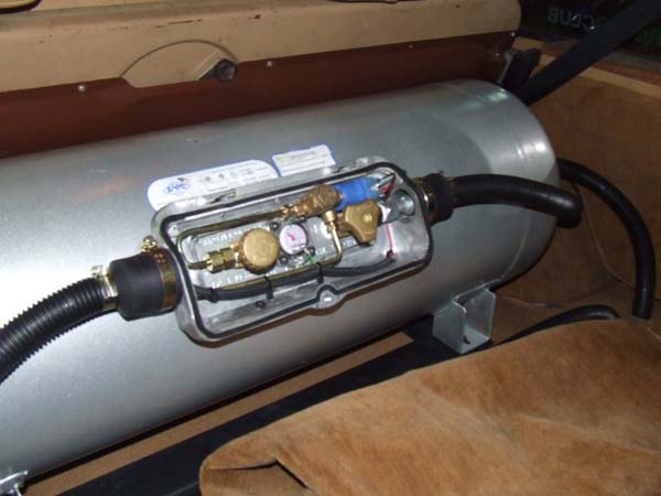

 จาก pipitt
 พุธ, 25/10/2549
16:14
202.183.225.5
       เห็นแล้วอยากติดกับเขาบ้างจัง
แต่ ท่อที่ออกจากถังมันคงสั่นไปแล้วอะครับ ถ้าจะทำคงต้องเดินท่อใหม่ อะครับ -_-"

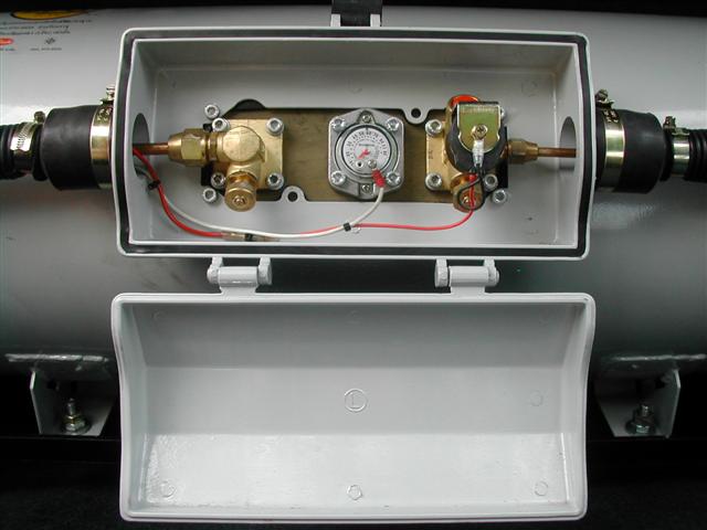

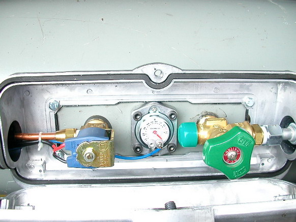

       คต.35
A: สำหรับแก๊ส LPG แรงดันไม่สูงอยู่แล้ว (NGV แรงดันสูงกว่าหลายเท่า) ไม่จำเป็นต้องมีรูระบาย
ก็ได้ และถังLPG ที่ผลิตในบ้านเราก็สามารถรับแรงดันได้สูงเกินประมาณ 3 เท่าของแรงดันปกติอยู่แล้วครับ
ความเห็นของผม คิดว่าควรมี จากรูป คต.30 รูระบายอยู่ฝั่งเติม ตรงจุกเขียวถ้าเข้าใจไม่ผิด แต่วาวล์ทองทั่วไปรูระบายจะอยู่ฝั่งจ่ายจะปิดจุกแดงไว้ ถ้าซื้อมาเปลี่ยนเฉพาะฝั่งจ่าย น่าจะไม่ปลอดภัย โดนไฟสุมความดันน่าจะเกินสามเท่า ถ้าเปลี่ยนต้องเปลี่ยนทั้งคู่ หรือหาตัวที่มีทั้ง Solenoid และรูระบายในตัวเดียวกัน
 จาก Gazza_man
 พุธ, 25/10/2549
22:32
124.121.189.150
       ชุดสำเร็จนั้นติดเพิ่มได้เลยครับ...ทั้งวาล์วทองและเขียว-แดง...โดยไม่จำเป็นต้องเดินท่อใหม่ใดๆทั้งสิ้นครับ..........

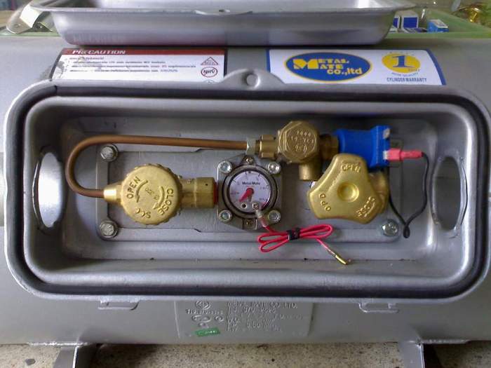

 จาก khomgrid
 ศุกร์, 27/10/2549
20:53
124.121.17.12
       คต 32 เมืองใหม่รวมช่าง ทำไมใช้ท่อแก็สด้านวาล์วเติมเป็นท่อทองแดงล่ะ
กรมขนส่งเขากำหนดให้ใช้ท่ออ่อนนะครับ
 จาก cha
 เสาร์, 28/10/2549
15:38
61.91.30.238
       สนใจชุดสำเร็จครับ แต่ทำไมเป็นท่อเหล็ก ไม่เป็นท่อทองแดง ละครับ
ทั้งชุดประกอบด้วย
2.ข้อต่อ @ 2 ตัว
