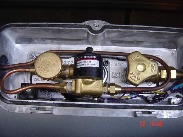

       ไม่จำเป็นครับ
เพราะ วาว นั้นตัด ตอนท่อแก๊ส ขาดหรือหลุด อยู่แล้ว
แต่ติดแล้วอุปกรณืทั้งหมดต้องอยู่ที่ฝาครอบนะครับ ไม่ใช่อยู่ด้านนอก

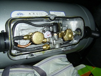

       ผมเคยให้ ที่เติมแก๊ส LPG ไล่ลมจากถัง (เขาว่าอย่างนั้น) โดยถอดท่อจ่ายแก๊ส ที่วาล์วจ่าย ไปหม้ต้มออก แล้วใส่หัวเติมแก๊ส เหมือนตอนเติมแก๊สนั้นหละ แล้วเปิดวาล์วจ่าย เปิดวาล์วเติม ที่นี้มีทั้งลมและแก๊ส ออกอย่างแรงมาก ประมาณว่า 2 นาที จน ลมและแก๊สที่ออกมาตรงวาล์วจ่าย กลายเป็น น้ำแก๊ส จึงปิดวาล์วจ่าย ใส่ท่อแก๊สเข้าที่เดิม เป็นอันเสร็จ พิธี ไล่ลมในถัง (วาล์วทอง ถังสหมิตร)
ผมก็ถามว่า ถ้าเป็นถังมัลติวาล์วหละ ทำได้ไหม พนักงานเติมแก๊สบอกว่า พอปล่อยลมและแก๊สออกทางวาล์วจ่าย วาล์วจ่ายจะตัดทันที ไม่สมารถไล่ลมด้วยวิธีนี้ได้ครับ
จึงพบคำตอบ ว่า ควรที่จะหา โซลินอย วาล์วมาติดที่วาล์วจ่ายอีกตัว จะดีมากครับ เพราะรถเราเวลาจอดไม่ใช้งานหลายวัน แก๊สจ่ายจากถังตลอด ถ้ารั่วเล็กน้อย แก๊สก็จะสูญเสียไปเปล่า จอดอยู่เฉยๆ แก๊สก็ หมด เปลืองแก๊ส ถ้ารั่วมาก ๆ ก็จะเกิดอันตรายเมื่อมีประกายไฟเข้าใกล้ โรงจอดรถ ถ้าไมโปร่งโล่ง อากาศถ่ายเทไม่สะดวก น่ากลัวนะครับ
เมื่อท่อส่งแก๊สจากถังไปหม้อต้ม ขาด รั่ว แตก แก๊สพ่นออกมาไม่มีการตัดแน่นอนครับ เหมื่อนกับการที่ ไล่ลมถัง นะครับ

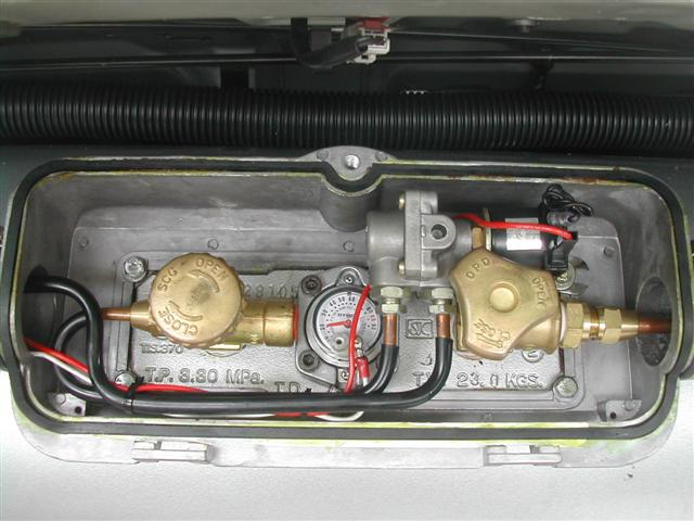

       ติดที่ออกจากวาวล์จ่ายเลยจะใด้ไม่เป็นแบบนี้

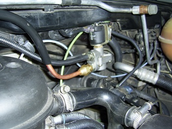

       เดิมมันก็อยู่ในห้องเครื่อง เพราะฉะนั้นในห้องเครื่องจะมีจุดทื่ซึม(ไม่ถึงกับรั่ว ก็ไม่มีใครชอบแน่นอน)3จุด เลยอยากลดความเสี่ยงให้หลือน้อยที่สุด จึงย้ายไปด้านหลัง คิดว่าถ้ามันรั่ว(ไม่ใช่แค่ซึม)GASมันออกมา แต่ไม่มีความร้อน+ประกายไฟ เราคงได้กลิ่น และหาทางแก้ไขได้ ง่ายกว่า สรุปว่าในห้องเครื่อง รถผม มีจุดเสี่ยง 1 จุด คือข้อต่อเข้าหม้อต้ม ไอ้ตัวที่ว่ามันคือ"กรองgas+solenoid"ที่ท่านทั้งหลาย ติดคู่กับหม้อต้มนั่นแหละ
ขอออกความเห็น*gasควรจะตัดเสมอถ้าเครืองยนต์ดับ"ไขกุญแจONแต่ไม่ติดเครื่อง ก็ต้องดับ*
ผมเลยไม่มั่นใจ ให้ใครติดให้ จึงต้องศึกษา ให้มั่นใจ ก่อนติดก็ต้องคิดว่าอุปกรณ์ ควรวางตรงไหน
เชื่อไหมว่าผมติดตั้งอยู่10วัน แล้วขอเตือนท่านทื่ชอบติดแบบถูกๆ ช่างที่ไหนจะประณีต+เน้นละเอียดให้คุณได้ เมื่อค่าแรงน้อย
''แต่ติดแล้วอุปกรณ์ทั้งหมดต้องอยู่ที่ฝาครอบนะครับ ไม่ใช่อยู่ด้านนอก "จากKแอ้ม * ควรทำนะครับ เพื่อตัวคุณเอง เป็นห่วงไม่อยาก

       ตัวเล็กแบบนี้ โซลินอยล์วาล์วของ magic ที่ติดมากับหม้อต้มแน่เลย

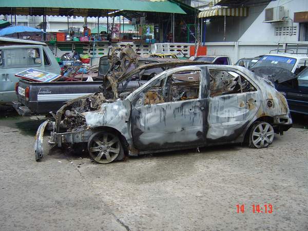

       คต13 เป็นถังสหมิตรและวาวล์SCGหรือเปล่า ที่ว่าไม่ตัดตอนไล่แก็สหรือท่อขาด มาตรฐานวาวจ่ายน่าจะเหมือนของมัลติวาสว (ทำไมexcess flow valveไม่ทำงานเมือ่มีการไหลเกินกำหนด)ถ้าอย่างนั้นผู้ผลิตต้องเรียกของคีนแล้ว บริษัทที่ได้ ISO9001(2000)ควรต้องมีมาตรฐานสูงและรับผิดชอบต่อสังคมด้วย

       คต.21 ท่อแป๊ปสวยมาก solinoid valve ขณะทำงาน ร้อนไหมครับ ถ้าไม่ร้อน ซื้อที่ไหน (มีการsealที่ดีมาก) เป็นประโยนช์ ต่อเพื่อนๆดีครับ "วิ่งดีค่อยๆทำ+ปรับกันเรื่อยๆ แต่ปลอดภัยต้องมาก่อน" สมัยก่อนเคยอ่านหนังสือelectronicเกี่ยวกับ วงจร sensorแก๊สรั่ว มีมาก(แต่ไม่ได้สนใจ) ตอนนี้อยากได้มาก
เรียนเชิญ ท่านทั้งหลาย ออกความคิด+แสดงความเห็น เกี่ยวกับเรื่องความsaftyในการใช้รถ+LPG
เพือต่อยอด เกิดประโยนช์ แก่มวลชน
