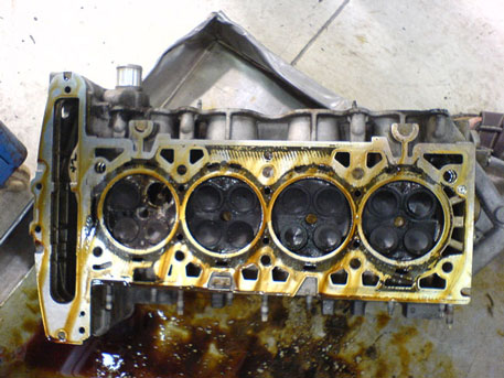

ช่วยวิเคราะห์ให้หน่อยครับ ที่เป็นแบบนี้เพราะเกิดจากการติดตั้งแก๊สหรือเปล่า ????
จาก Hygene
พุธที่ , 11/10/2549
เวลา : 01:04
58.8.44.13
อ่านแล้ว = 3842 ครั้ง
       ตัวผมเองนั้น ใช้ Zafira เครื่อง 2.2 (2200 ซีซี) ติดแก๊สระบบหัวฉีด Autronic ได้ประมาณ 3 เดือน วิ่งมาแล้วหมื่นกว่ากิโล และเมื่อสองสามวันที่แล้ว รถผมอยู่ๆ เกิด Start ไม่ติดขึ้นมา ก็เลยต้องเรียกช่างจากศูนย์ฯ มาดู ช่างก็ทำไม่ติดเหมือนกัน แต่ช่างบอกว่าได้ยินเสียงแปลกๆ จากในห้องเครื่อง คิดว่าตัวดันโซ่ขับน่าจะไม่ทำงาน ขอเอารถไปตรวจสอบที่ศูนย์ฯ ผมก็ O.K. แล้ววันนี้ ช่างโทรมาแจ้งว่า วาวล์หักไป 1 วาวล์ ทำให้ลูกสูบทะลุ เสื้อสูบก็แหว่ง พอผมถามถึงสาเหตุ ช่างก็บอกว่ามันเป็น Accident แต่ตั้งแต่ที่ซ่อมรถมา เพิ่งจะเจอคันนี้คันเดียวที่วาวล์หัก ค่าซ่อมประมาณเบื้องต้นไว้ที่ แสนกว่าๆ แต่กว่าเท่าไหร่นั้น ยังบอกไม่ได้ ผมก็ได้ถ่ายรูปมา แล้วก็ถามคนที่มีความรู้ทางด้านนี้ดู เขาบอกว่า น่าจะเกิดจากการเผาไหม้ไม่สมบูรณ์ เพราะฝาสูบมันดู ดำๆ ยังไงชอบกล ผมก็ถามว่าอย่างนี้เกิดจากการติดตั้งแก๊สหรือเปล่า ทางเขาก็ไม่กล้าตอบ เพราะว่าไม่มีความรู้เรื่องนี้
ใครพอที่จะเคยเจอปัญหาแบบนี้บ้างครับ พอจะหาสาเหตุได้หรือเปล่าว่าที่แท้จริงแล้ว มันเกิดจากอะไร ถ้าเกิดจากการติดตั้งแก๊สจริง อย่างนี้แสดงว่า เครื่องของ Zafira ไม่เหมาะสมที่จะติดตั้งแก๊สหรือเปล่า เพราะถ้าเป็นเช่นนั้น หลังจากซ่อมเสร็จ คงจะต้องถอดออกเลยหล่ะครับ

       ฝาสูบแหว่งน่ะครับ ไม่ใช่เสื่อสูบ

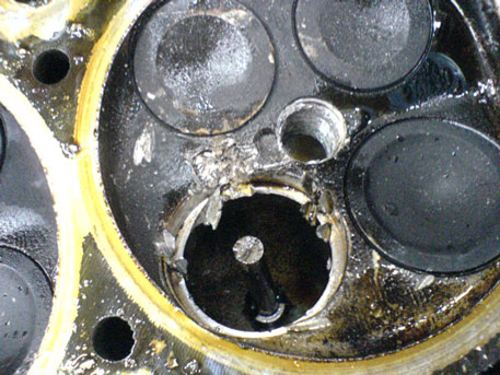

       ต่อให้เผาไหม้ไม่สมบูรณ์อย่างไรก็ไม่ถึงขนาดทำให้วาวว์หักได้หรอกครับ รถใช้มานานหรือยังครับ เคยโมหรือเปล่า ใช้อะหรั่ยใหม่ไหม ถ้าไม่เคยโม อาจจะเกิดจากรอยตำหนิที่มาจากโรงงานเลยก็เป็นได้ เมื่อถูกแรงบิดมหาศาลบ่อยๆ เหล็กที่แข็งเหนียวทนความร้อนหลายพันองศาก็หักเลย สัณนิฐานนะครับเพราะไม่เคยเจอเหมือนกัน ต้องตรวจดูที่รอยหักของวาวว์ว่ามีรอยหักทีละน้อยหรือไม่หรือหักทีเดียวเลยสังเกตดีๆ ครับมันต่างกัน

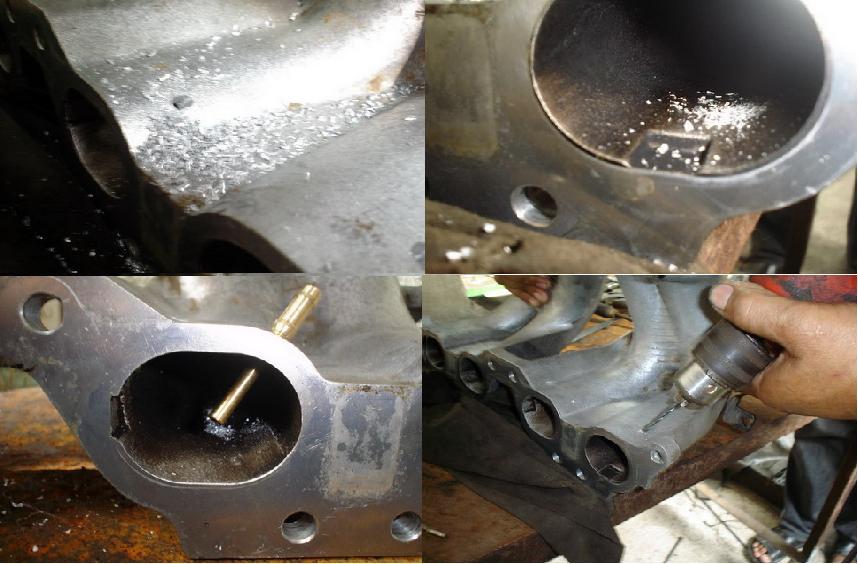

       โดยทั่วไปการที่จะทำให้วาวล์หักได้นี้จะต้องเกิดการเผาไหม้ที่อุณหภูมิร้อนมากๆๆจนเกินกำลังที่จะรับได้นะครับส่วนใหญ่จะเกิดกับรถที่มีการแต่งเครื่องหรือรถที่มีเทอร์โบในรถที่เป็นเครื่องธรรมดา NA
การเกิดแบบนี้ได้ต้องเกิดจากการลดกำลังอัดเช่นไสฝาสูบหรือลดขนาดปะเก็นเพื่อเพิ่มกำลังอัดให้กับเครื่องถ้าเป็นเครื่องเดิมๆๆจาก 0 ไม่ได้มีการแต่งเครื่องก็ไม่น่าจะเกิดขึ้นได้นะครับ
ไม่ทราบว่าในการติดตั้งแก็สนี้ได้มีการถอดท่อไอดีออกมาเจาะหรือป่าวครับเห็นบอกว่าใช้ Autronic
เดาว่าเป็นแบบหัวฉีด เจาะข้างนอกหรือเจาะดิบๆๆเลยครับ

       ผมก็สงสัยเหมือนกันว่า ถ้าเจาะท่อแบบไม่ถอดออก แล้วฝังหัวฉีดไปเลย เศษโลหะจะเข้าไปที่วาล์วแน่นอน
ยิ่งใช้แก๊สอุณหภูมิในกระบอกสูกสูบยิ่งสูงขึ้นไปอีก น้ำมันเครื่องก็เก็บความร้อนไปเกิน 200 องศา ถ้าน้ำมันเครื่องเกรดธรรมดา เก็บความร้อนได้ไม่เกิน 180 องศา การหล่อลื่นหมดสภาพเร็ว ความเป็นกรดในน้ำมันเครื่องก็จะเพิ่มมากขึ้นไปกัดกร่อนโลหะแน่ (เคยฟังจาก FM102 เวลา 14 น. รายการ อ.พัฒนเดชฯ)

       ติดมาได้1หมื่นโล แล้วเป็นอย่างนี้ ลองไปหาข้อมูลร้านที่ติดแก็ส ว่าเจาะท่อไอดียังไง (ลองถามเด็กในร้าน อย่าถามเจ้าของร้าน)
ผมจะเดาแบบนี้ให้มันน่ากลัว เป็น จินตนาการ ของผมเอง
- ร้านเจาะท่อไอดีสด ไม่ถอดเอามาเจาะข้างนอก (ถ้าไม่ใช่ก็ ไม่ต้องอ่านข้อต่อไป)
- เศษ อลูมิเนียม เข้าไปในเครื่อง
- บางส่วน หล่นลงข้างล่าง
- บางส่วน ติดแถวบ่าวาล์ว แล้วถูกกระแทกตอนวาล์วเปิดปิด จนเกิดช่องว่าง (ลองดูที่บ่าวาล์ว กะฝาสูบ เทียบหารอย เหมือนเขาทดลองยิงปืนว่า ลูกปืนถูกยิงด้วยปืนกระบอกไหน)
- การจุดละเบิดเกิดการรั่ว ขึ้นข้างบน (เผาไหม้นอกห้องเผาไหม้) บริเวณก้านวาล์ว ตัวนั้นสะสม จนมากเกินไป มันก็เลย หักซะ(ถ้ามันร้อนโดยไม่ใช่สาเหตุนี้ ลูกสูบจะมีรอยละลาย แถวขอบที่หัวมัน)
รถถ้าใช้เกิน หมื่นโล พ้น Run-in มันจะ ไม่มีการพัง แบบนี้ แบบนี้มันเกิดจาก การผิดปรกติการการกระทำจากปัจจัยภายนอก
ถ้าเจาะแบบนี้ OK มีการเอาเศษ ทิ้งไป ถ้าไม่ ยังไง ร้านมันก็ไม่ยอมรับผิดชอบหรอกครับ

       ตอนที่เจาะท่อ ไม่ได้ถอดออกมาเจาะหรอกครับ เพราะช่างบอกว่า ท่อไอดีเป็นพลาสติก เจาะแบบนี้ได้เลย ผมลองเอาเศษออกมาดูแล้วก็ เอ่อ.... เป็นพลาสติกจริงๆ ก็เลย O.K. ครับ คันนี้ผมติดที่ อ้อมน้อยอ่ะครับ ก็เลยคิดว่าการติดตั้งไม่น่าจะมีปัญหา แต่ยังไงซ่ะ ผมก็ต้องหาสาเหตุให้ได้ก่อนว่ามันเกิดเหตุการณ์แบบนี้ขึ้นได้ยังไง ไม่อย่างนั้น เดี๋ยวมันก็จะเป็นอีก

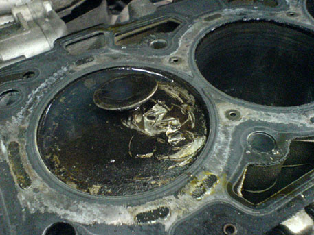

       ผมว่าน่าจะเกิดจากสายพาน timing ดูเหมือน valve โดนลูกสูบกระแทกจนหัก

ไม่น่าจะเกิดจากแก็สครับ
ดูจากความเสียหายคล้ายกับวาวโดนลูกสูบกระแทกจนหัก
น่าจะมาจากวาวค้าง ไม่ยอมปิด เนื่องจากก้านวาวติดกับปลอกวาวด้วยความฝืด
ลูกสูบก็เลยกระแทกซะ
ดูจากสีนำ้มันเคร่ืองแล้วทำให้ไม่แน่ใจว่าดูแลเรื่องน้ำมันเครื่องดีพอหรือป่าว
ยิ่งฝาสุบดำขนาดนี้ ไม่น่าจะเกิดขึ้นกับรถที่วิ่งมาแค่ 70,000 กว่ากม.

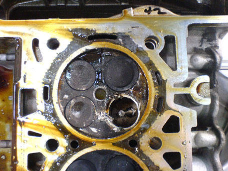

       "คิดว่าตัวดันโซ่ขับน่าจะไม่ทำงาน"
ปัญหาน่าจะเกิดตรงนี้ ถ้าตัวดันโซ่ไม่ทำงานโช่ก็จะโดดข้ามร่องเฟือง ทำให้ไทมิ่งมาร์คผิด พอลูกสูบวิ่งขึ้นในจังหวะอัดวาล์วไอดีดันเปิด ก็สวัสดีกะลูกสูบ

       สาเหตุที่สตารไม่ติด เพราะ วาล์วหัก
วาล์วหักจากอะไร มี 2 สาเหตุ
1. กระแทกกับลูกสูบ 2. มีวัสดุค้ำที่บ่าวาล์วทำให้ไม่สนิท จุดรับแรงไม่กระจายไปที่แกน ซ้ำๆๆๆๆ
วาล์วกระแทกกับลูกสูบมีสาเหตุจาก วาล์วไม่กลับในจังหวะปิด
วาล์วไม่กลับในจังหวะปิด สาเหตุจาก
1. สปิง คลิปล็อก บูท มีปัญหา เน้นที่ คลิปล็อก
2. จังหวะของวาล์วเพี้ยน เน้นที่ timing ไม่รู้ว่าเป็น สายพาน หรือ โซ่ หรือเฟื่อง
เอาละ เอาละ ความคิดส่วนตัวนะ
ขี้พลาสติกจากการเจาะ ก็จากเป็นไปได้ ตรวจจากหลักฐานหรือยัง ต้องมีให้เห็นไม่บ่า ก็ตัวว่าล์วนั้นแหละ
ถ้าไม่มีก็ไม่ใช้ มันไม่ถูกเผาจนหมดหลอกต้องมี คาร์บอนแน่
สภาพ timing เป็นไง ช่างศูนย์ ว่าไง สภาพ สปิง คลิปล็อก บูท เป็นไง ช่างศูนย์ ว่าไง
70,xxx ฟ้องเลย เอาคันใหม่
ตอนนี้ผมได้ส่งฝาสูบไปให้ทางโรงกลึงดูแล้วหล่ะครับ ก็ไม่รู้ว่าจะพอพอกแล้วก็ซ่อมได้มั๊ย ไอ้ครั้นที่จะเปลี่ยนเครื่อง เจ้าเครื่องตัวนี้ก็หายากเหลือเกิน ผมเดินมันทั้งเซียงกง ได้คำตอบเดียวกันหมด คือ ถ้าจะเอาก็ต้องสั่งเอาไว้ บอกไม่ได้ว่าของมีเมื่อไหร่
เศษเข้าทางไอดี น่าจะถูกพ่นออกทางไอเสีย ถ้าจะมีร่องรอยเสียหาย ก็น่าจะช่วงแรก ถ้าเศษเยอะคงมีรอยและแคท ตัน

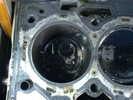

       ตอนนี้โรงกลึงเอาฝาสูบไปทำแล้วครับ เขาบอกว่าน่าจะซ่อมได้ ผมก็เลยถามต่อว่า แล้วถ้าทำเสร็จ มันจะใช้งานได้อีกนานสักแค่ไหน เขาบอกว่า ก็ตราบเท่าที่วาวล์มันจะหักอีก อ้าวววว.... แล้วอย่างนี้ตูจะซ่วยซ้ำสองอีกมั๊ยเนี่ย.... รถคันนี้ผมใช้งานตามปกติทุกอย่าง ส่วนมาจะเป็นแฟนผมใช้สะส่วนมากด้วยซ้ำไป ไม่เคยเร่งรอบเครื่องสูงๆ ไม่เคย Kickdown แรงๆ ก่อนหน้านั้น ไม่มีอาการผิดปกติใดๆ ให้เห็นเลยครับเพียงแต่..... ตอนแรกหลังจากที่ติดตั้งแก๊สแล้ว ผมก็มีปัญหาจากการจูนแก๊สตอนแรก ตามกระทู้ที่คุณกบลงเอาไว้น่ะครับ ตอนนี้ก็แก้ปัญหาจนเป็นที่เรียบร้อยแล้ว
ผมก็เลยลองถามถึงสาเหตุจากหัวหน้าช่างที่ศูนย์ดู เขาก็ไม่แน่ใจเหมือนกันว่าปัญหาเกิดจากการใช้แก๊สหรือเปล่า เขาบอกว่าน่าจะมาจากก้านกระทุ้งวาวล์หัก ทำให้วาวล์ไม่สามารถทำงานได้ ประกอบกับจังหวะที่วาวล์มันกดลงไปพอดี แล้วสูบมันกระแทกขึ้นมา ก็เลยทำให้หักได้ เพราะดูจากรอยหักแล้ว มันหักแบบ โช่ะเดียวเลย ผมก็เลยถามต่อว่า แล้วโอกาสที่จะเกิดแบบนี้มีมากสักแค่ไหน หัวหน้าช่างคนเดิมก็ตอบว่า มีโอกาสประมาณ 1 ใน 20 โอ้วววว..... ผมติดกลุ่มในส่วนน้อยนั้นด้วยเหรอ
สรุปแล้วงานนี้มีวาวล์ 4 ตัว, ลูกสูบ 1 ตัว, แหวนลูกสูบ 1ชุด, ก้านกระทุ้งวาวล์, กระเดื่องกดวาวล์, แต่งฝาสูบ, อะไรอีกก็ไม่รู้ครับ จำได้ไม่หมด แล้วช่างบอกว่าประมาณอาทิตย์นึงน่ะครับ พอซ่อมเสร็จแล้ว ก็คงต้องใช้ไปสังเกตุอาการไปอีกทีแหล่ะครับ แต่ก็คงต้องหาฝาสูบมือสองเอาไว้เป็นสำรองก่อนอ่ะครับ (ถ้าราคามันไม่สูงจนเกินไป) เพราะผมก็กลัวว่าหลังจากพอกเสร็จแล้ว จะใช้ได้ไม่นานอ่ะครับ
