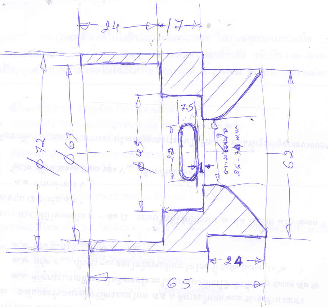

 จาก ปากเกร็ดไดรเวอร์TAC#29
 พฤหัสบดี, 12/10/2549
12:10
       คุณเป ครับ
ผมได้สเก็ตด้วยลายเส้นเป็นแบบภาพตัดซีก คงทำความเข้าใจได้ไม่ยาก
รูมิกเซอร์เลือกได้ตามชอบใจ(ตามขนาดเครื่องด้วย) ตั้งแต่ 26-34 ม.ม. ของผมใช้ขนาด 28 ม.ม.กับเครื่อง 1498 ซีซี
ที่จริงมิกเซอร์แบบนี้มีอู่ชื่อดังใช้อยู่ แต่ผมดัดแปลงช่องอากาศเข้าให้เป็นปากแตร และโค้งเข้าหารูในเพื่อมิให้อากาศที่ถูกรีดเข้าตรงรูกลางปะทะกันเอง ทำให้ตีนปลายดีกว่าเดิม และได้แรงดูดสำหรับตีนต้นดีกว่ามิกเซอร์ขนาดเท่ากันแบบธรรมดาที่มีขายกัน
ผมลองเทียบกับขนาด 26 ม.ม.ที่เคยใช้ขับไปเที่ยวแม่ฮ่องสอน ปรากฏว่า แรงบิดตีนต้นไม่แตกต่างกันแต่ตัวนี้จะกินแก๊สมากกว่าเล็กน้อย แต่เมื่อเทียบกับเจ้ามิกเซอร์รูเตาแก๊ส 27 ม.ม. แบบ Full ventury ที่ผมออกแบบเองแล้ว ตัวนี้แรงบิดตีนต้นดีกว่าและกินแก๊สน้อยกว่า ส่วนตีนปลายหายห่วงทั้งประหยัดและไหลได้ถึง 165 ก.ม./ชม. (ไม่มีโอกาสเหยียบเร็วกว่านี้เกรงจะไม่มีชีวิตรอดกลับมา)

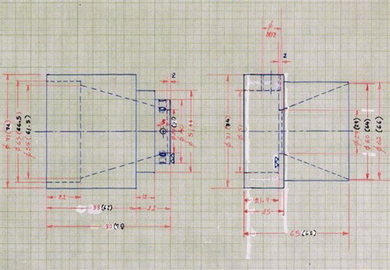

 ศุกร์, 13/10/2549
07:54
       จากรูปเป็นแบบมิกเซอร์แบบรูเตาแก๊สชนิด Full Ventury มุมกรวยอากาศเข้าและออกน้อยกว่า 30 องศา ตอนออกแบบทำไว้สำหรับเครื่องตระกูล A ของโตโยต้า ขนาด 62 มม. และฮอนด้าแอ็คคอร์ด 2000 ซีซี ขนาด 66 มม. นำชิ้นทางซ้ายและขวามาสวมอัดเข้าด้วยกันก็จะเกิดช่องวงแหวนสำหรับรับแก๊สจากท่อจ่ายแก๊สแล้วออกตามรูเตาแก๊ส ทำเสร็จเดือน ก.ย. 2548 ใช้ใน กทม.ประมาณเกือบ 2 เดือน
นอกจากนี้ผมเคยใช้ในทริปนนทบุรี-วังน้ำเขียว-โคราช-ปากช่อง-นนทบุรีเมื่อปลายเดือน ต.ค.48 ตลอดทั้งทริป และทริปนนทบุรี-แม่ฮ่องสอน โดยวิ่งช่วง นนทบุรี-เชียงใหม่แล้วเปลี่ยนเป็นมิกซ์ 26 มม.และขากลับเปลี่ยนที่ตาก แล้วใช้ในช่วง ตาก-นนทบุรี เมื่อต้นเดือน ธ.ค.48 ลองหาอ่านข้อมูลได้ในกระทู้เก่า ๆ
ตัวเลขที่แดง สำหรับตระกูล A ของโตโยต้า ส่วนสีดำสำหรับฮอนด้าแอ็คคอร์ดหรือเครื่องที่ขนาดท่อไอดี 66 ม.ม.
