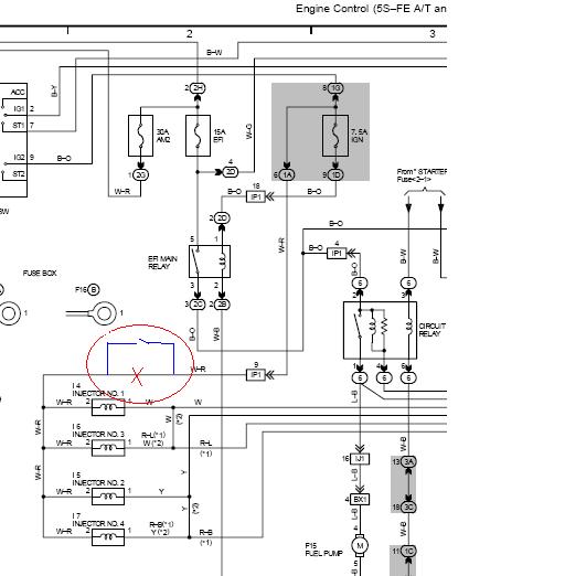

       เติมนำมันเดือนละ 300 บาท ประมาณ 10วัน/100บาท รวม WARN เครื่องร้อนและขับวันละประมาณ 1-2 กม. ไม่ทราบว่าอย่างนี้เรียกว่านำมันหายไปหรือเปล่า ไล่สายคนติดแก็สแค่ทำการตัดสาย GROUND ของหัวฉีดเท่านั้นเอง อยากทราบว่าการทำการตัดเพียงเท่านี้มีผลดีหรือผลเสียอย่างไร ขอคำแนะนำด้วยครับ

       สตาร์ทน้ำมันด้วยหรือไม่ครับ แล้วใส่ออร์โต้ สวิทย์ หรือปล่าว ถ้าใส้ก็จะมีการสตร์ทน้ำมันครับ แล้วจะทำให้น้ำมันเบนซิน หมดได้เหมือนกันครับ

       ถ้าไม่ใส่กล่องหลอก ช่างไฟตัดสายไฟ+ของหัวฉีด และตัดไฟปั๊มเบนซินด้วยครับ

       สายกราว ที่ว่านั้น มันไม่ใช่กราวหรอกครับ
มันเป็นสายไฟ บวกร่วม ครับท่าน
ผลดี คือง่าย
ผลเสียคือ ไม่รู้ว่าตัดต่อตรงไหน อย่างไร
ใช่กล่องหลอกจะดีกว่า
ทั้งตัดทั้งหลอก

       ตัดสายกราวจะดีกว่าครับ แต่ต้องใช้ รีเลย์ถึง 4 ตัว คำนวนแล้วใช้กล่องหลอกหัวฉีดจะคุ้มค่ากว่าคับ

       ร้านที่ติดแก๊สรถผมใช้ relay 2 contact ตัวเดียวครับ ของ nissan มีอยู่ 6 ขา ถ้าเอาง่ายใช้กล่องหลอกหัวฉีดก็สะดวกดีครับ

       ตัดสายไฟบวกร่วมเส้นเดียวได้ครับ และอย่าลืมตัดไฟปั๊มเบนซิน
