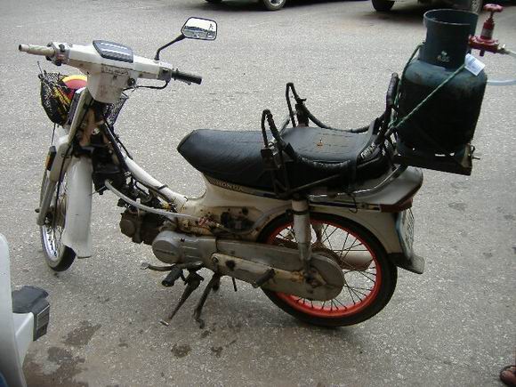

มาแล้วครับ
มอเตอร์ไซค์ติดแก๊ส
สืบเนื่องจากกระทู้
http://www.gasthai.com/boardgas/Question.asp?ID=A17185 ครับผม
ของนายไวไวครับ นะครับ
เผื่อจะมีไอเดียมาแลกเปลี่ยนกันครับ

       แค่หรี่แก็สแล้วเข้าตรงๆเลยเหรอครับ
มีสวิทไฟฟ้าหรืออย่างอื่นควบคุมไหม
เคยเห็นของต่างประเทศมีแวคคั่มวาวล์เป็นตัวเปิดให้แก็สไปตอนเร่งครับ
ส่วนเดินเบาก็บายพาสช่องเล็กๆ
 จาก นายไวไวครับ
 อังคาร, 10/10/2549
21:16
203.114.118.32
       1ถังขนาด4กิโลกรัม(เปลี่ยนแก็ส100บาท) ผมวิ่งได้ประมาณ4วันครับ(ถ้าใช้น้ำมัน1วันครึ่งก็หมด) รถต้องใช้ทุกวัน วันละประมาณ 50-60 กิโลเมตร บรรทุกของน้ำหนัก 30-90กิโลกรัมตลอด
รถมันถอดไฟเบอร์ออกน่ะครับ มันเลยดูโหดไปนิดนึง แต่จุดประสงค์ของพี่แดงคือให้เห็นว่าแก็สเดินอย่างไร ผมใช้สายแก็สพิเศษทนแรงดันสูงมาก+ทนการกัดกร่อนของเบนซินและน้ำมันหรือกรดทุกชนิด เมตรละ 180 ผลิตในประเทศไทย คุณคิดว่าเมืองไทยไม่มีของดีอยู่หรอครับ....
เหมือนรถเก๋งไม่มีฝากระโปรงอ่ะ น่ากลัวกว่ารถผมอีก ผมไม่แปลกใจเลยที่ร้านติดตั้งแก็สรถยนต์เกิดทั่วเมือง
ปล.คนเราก็มีความคิดต่างกันไป เราเคยกลัวน้ำมันไร้สารตะกั่วซึ่งทำให้สิ่งแวดล้อมดีขึ้น และเวลาอาบน้ำยังกลัวไฟรั่วจากเครื่องทำน้ำอุ่นไฟฟ้า ถามจริงๆเคยเปิดใจยอมรับสิ่งใหม่ๆมั้ยครับ
 จาก นายไวไวครับ
 อังคาร, 10/10/2549
21:33
203.114.118.32

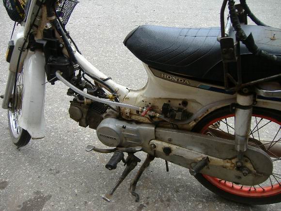

       ต่อแก็สเข้ากรองอากาศ ควบคุมโดยบอลวาล์วแดงๆ บริเวณเกียร์ (ปรับละเอียด)มองไม่ค่อยเห็น
หัวใจของระบบอยู่ที่หัวปรับสีแดงที่ต่อเข้ากับถังแก็สครับ
ผมไม่ค่อยมีความรู้เรื่องระบบไฟฟ้าอ่ะครับ รถคันนี้เป็นรถทดลองว่าสามารถใช้แก็สLPGเป็นอีกแหล่งพลังงานได้รึเปล่า(ใช้ได้โดยไม่ต้องรับแต่งเครื่องยนต์ใดๆทั้งสิ้น) ผมเลยไม่ได้เอาระบบไฟฟ้าเข้ามาเสริม แต่ถ้าใครยินดีสละเวลาอันมีค่า โพสต์สอน หรือช่วยกันพัฒนา แล้วนำความรู้ที่ได้มาแลกเปลี่ยนกันจะดีมากเลยครับ
ปล.ใครสงสัยอะไรโพสต์ถามได้เลยครับ.....
ถ้าคุณคิดว่ามอเตอร์ไซด์เป็นพาหนะของอีกชนชั้น ไม่ต้องมาโพสต์ ไม่คุยด้วย

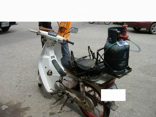

เพิ่มรูปใกล้อีกนิดอกรูปครับ
เข้ามาสายหน่อย ตอนเช้าวันนี้ยุ่งๆ ครับผม
แดง
 จาก แดงพิโลก
 พุธ, 11/10/2549
14:02
61.19.231.4
อีกรูปครับ
รูปปกติ ขณะใช้งาน
ขอโทษนะครับ ตัดแต่งรูปไม่เป็นครับ เลยต้องตัดบางส่วนออกดื้อๆ
แฮ่ะๆ
แดง

       ยังไงก้อสตาร์ทไม่ติดครับเพราะอากาศกับแกสจะผสมกันไม่ได้อัตราส่วนไม่งั้นเขาจะทำหม้อต้มมาเพื่อลดแรงดันเหรอ
 จาก ภาสกร TAC# 134
 พฤหัสบดี, 12/10/2549
16:00
203.188.30.61
       ติดครับ แต่เข้าใจว่าแก็สเข้าไปในปริมาณสม่ำเสมอ ทำให้มีปัญหาด้านรอบสูงๆและรอบเดินเบาบ้าง
 จาก แดง
19:40
124.157.134.106
คุณป่าไม้25
เอารูปมาให้ดูบ้างนะครับ
คุณ . (คห. 13) ครับ
ก็เห็นน้องเค้าขี่ไปส่งแก๊สอยู่นิครับ
มันจะไม่ติดอย่างไรครับ
น้องเค้าจะปรับหัวแดงๆ ที่ถังแก๊ส กับคันโยกที่น่องซ้ายครับ
แต่เร่งเร็วๆ ได้หรือเปล่านี่ไม่ทราบครับ
แดง
 จาก ซำเหมา
20:33
61.7.156.111
       อยู่แถวใหนครับ ผมว่าใส่หม้อต้มดีกว่านะ เพราะปรับแบบนี้มันจะจ่ายแก๊สได้ไม่สัมพันธ์กันกับรอบเครื่องครับ จูนรอบต้นดีปลายจะบาง รอบปลายดี เดินเบาจะดับ เด๋ววันหลังจะไปซ่อมแปลงอีกแรงครับ ผมจะทำอยู่เหมือนกันแต่ไม่มีที่เก็บถัง ถ้าทำแบบนี้กลัวตำรวจจับอะครับ
 จาก ซำเหมา
20:35
61.7.156.111
 จาก นายไวไวครับ
22:56
203.188.6.4
       ผมก็ว่าจะหาหม้อต้มมาใส่ มันจะดีขึ้น(ดีขึ้นมาก) (ผมไม่ค่อยมีเงินอ่ะเลยไม่ได้ใส่หม้อต้ม)
แต่ถ้าใส่แล้วมันจะสามารถควบคุมอัตราการจ่ายแก็สได้ครับ ตามแรงดูดของเครื่องยนต์
และเรื่องความปลอยภัย ไม่ต้องห่วงผมครับ ชีวิตผมมีค่าที่สุด ถ้าคุณๆรู้จักกันแก็ส มีประสบการณ์เท่ากันผมคุณจะ ไม่กลัวในเลย ผมซ่อมเตาแก็สและเดินท่ออุตสาหกรรมมาตั้งแต่เด็กๆ
ผมลองเดินเป็นสายทองแดงที่ดูแน่นหนาแล้วแต่มันมีปัญหาครับ เพราะเมื่อรถวิ่งไปนานๆแล้วมันจะมีแรงสั่นสะเทือนทำให้ท่อทองแดงรั่วตามดได้ ผมเลยต้องเดินเป็นสายอ่อนทนแรงดันแทน
ถึงพี่ซำเหมา ตอนนี้ผมคิดวิธี เดินเบาและเร่งได้โดยไม่มีหม้อต้มได้แล้วครับ แต่ยังไม่ได้ทำเพราะว่ามือผมซ้นอ่ะ ไม่รู้ไปจับอะไรผิดสำแดงมา อิอิ เด๋วทำเสร็จแล้วจะเอามาอวด....(ต้องยืมกล้องพี่แดงอีกที)......ยังไงทั้งระบบผมก็ไม่เกิน 2000 (ไม่ใช้หม้อต้มอีกเช่นเคย)
