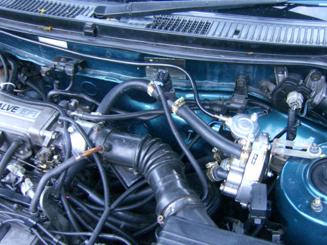

       ผมเครื่อง 1300 หัวฉีด ตอนนี้ใช้มิกซ์แบบธรรมดาซื้อที่ร้านเจ๊หลี ที่มีปากแตรด้านนึงเอาครอบกับปากท่อปีกผีเสื้อ รูมิกซ์ด้านในขนาด24 มม.ตอนนี้รู้สึกว่าปลายตันๆและกินแก๊สด้วย ความเร็วได้แค่150เอง อยากให้วิ่งและประหยัดกว่านี้ต้องขยายรูมิกซ์มั้ยครับ และย้ายมิกซ์ไว้ตรงไหนดี อ่อ ลืมบอกไปว่าผมใช้แลมด้าคอนโทรลด้วยนะครับตอนนี้ไม่มีปัญหาอะไรก็มีแค่ที่บอกมาแค่นั้นเองครับ

       - -" เครื่อง 1.3 ได้ 150
สุดยอดแล้วครับ พี่น้อง
แต่ถ้าจะลองก็ไม่เสียหาย
เริ่มจาก เอามิกซ์มาไว้ต่อจากกรอง ใช้ท่อย่นแทนท่อเดิม
อย่าลืมเจาะรูไอน้ำมันเครื่องเข้าท่อย่นด้วย
รูมิกซ์ ถ้าจะลอง ก็ ขยับจาก 24 เป็น 26
แล้วดูว่าสู้ของเดิมได้มั๊ย ถ้าไม่ได้ ก็ซื้อใหม่ ขนาดเดิมครับ เพราะราคามิกซ์มันไม่แพง
อย่าลืม*** การปรับเปลี่ยนอุปกรณ์ที่เกี่ยวข้องกับการผสมไอดีโดยตรง ต้องจูนใหม่ทุกครั้ง ครับ

       กินแก๊สมาประมาณเท่าไรครับ ของผมก็ได้ประมาณ 140 มีบวกอีกเท่าไรยังไม่แน่ใจ เพราะกดได้เรื่อยๆ
มิกซ์ 24 เหมือนกันครับ ได้ประมาณ 11+ KM/ลิตร
