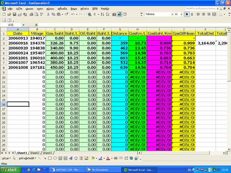

       เอาตารางอัตราเผลาผลาญก่อนนะ ถ้าว่างค่อยเล่าต่อ.......

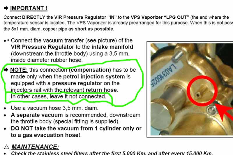

       งานนี้..ไม่รู้ฝรั่งหลอกเราหรือเปล่า ถ้าเป็น CIVIC 1.7 โปรดใช้วิจารณญาณ เด็กสตรีมีครรภ์ไม่เกี่ยวมั๊ง ประมาณว่าระบบน้ำมันเดิมต้องใช้ แรงดูดอากาศจากท่อร่วมไอดีมาช่วยในการจ่ายน้ำมันจำเป็นต้องต่อท่อ VACUUM เข้าจุดตามรูป ถ้าระบบเดิมไม่มีก็ไม่ต้องต่อ อะไรทำนองนี้ (แสดงว่ามีข้อยกเว้น นะซี อย่างนี้ก็หวานหมูช่าง...) .....ว่างค่อยมาต่อนะ

ก็มันบอกว่า รูนี้ใช้กับรถที่ ระบบน้ำมันมี pressure regulator และ สายน้ำมันใหลกลับ ถ้ารถไม่เป็นระบบนี้ ก็ไม่ต้องใช้
ปัญหาคือ รถหัวฉีด มันมี pressure regulator หมดทุกคันอ่ะดิ งานนี้ถ้าช่างไม่ติดให้ ก็คงเป็นได้แค่ช่างแม่งแล้วอ่ะ

       โอ้ สงสัยต้องไปดูที่รถบ้างแล้วว่ามันมี Vacumm ในลักษณะนี้รึเปล่า แต่ผมเข้าใจเหมือนคุณกบว่ามันต้องมีแน่ๆ เลย เพราะ pressure regulator มันต้องต่อกับ vacumm แน่นอน
แต่รถยนต์สมัยใหม่บางรุ่นเขาไม่ทำสายน้ำมันไหลกับแล้วนะซี แล้ว Regulator บางรุ่นมันก็อยู่ที่ปั้มติ๊กเลย แล้วมันต้องต่อสายนี้ด้วยมั้ยอ่า
แต่รถผมเป็นรถโบราณครับ สงสัยต้องไปหาสายต่อแล้ว

       ตรงนี้ ต้องตีความดีๆนะครับ รถส่วนใหญ่ มีตัวควบคุมแรงดันน้ำมันในรางฉีดร่วมน้ำมัน จริงๆแล้วมันก็คือตัว ที่ให้น้ำมันไหลย้อนกลับไปเมื่อแรงดันเกิน รถที่ติดหัวฉีด เขาไม่บอกให้ตัด ติ๊กน้ำมันก็คือใช้หลักการนี้แหละ ปัมป์น้ำมันมาแต่ไม่ถูกจ่ายเข้าสูบ เมื่อแรงดันมันเกิน ก็จะ Over flow กลับไป แรงดันในท่อก็คงที่อยู่เท่านั้นแหละ
แต่ว่า ถ้าไม่ใส่แล้วไม่มีปัญหา ก็ไม่ต้องใส่
แต่ หน้าที่ของมันคือปรับปริมาณแก็ส ที่จะจ่ายออกไปที่หัวท่อทองเหลืองแยก การที่มันต่อไปปีกผีเสื้อ เพื่อให้เกิดการเคลื่อนที่ของแผ่นปะเกน เพื่อให้ขนาดของ Chamber ก่อนจ่ายเกิดการเพิ่ม/ลด กดคันเร่งแรงดูดจะมากขึ้น ดูดให้แผ่นต่ำลง ปริมาตร Chamber มากขึ้นไอแก็ส เข้าไปมากขึ้น ช่วยให้รถมีอัตราเร่งดีขึ้น ถ้าคุณไม่ใส่ เมื่อรอบเครื่องสูงขึ้น แผ่นประเกนมันจะยกตัวตามแรงดูด ทำให้จ่ายแก็สน้อยลงไปอีก เพราะ ปริมาตร Chamber ลดลง แต่ตรงนี้ Auto tune มัน ปรับชดเชยให้
ที่ว่าไม่มีปัญหาก็ดีครับ แต่ Honda ต้องดูกันนานๆ ครับ แต่ถ้าดีแต่เริ่ม ปัญหาที่เกิดตามมาจะไม่รุณแรง แค่ ลำคาญใจ มีสายจูนอยู่กับตัวไม่ต้องกลัวครับ
ปล. Honda ที่มีปัญหาเดินเบา ลอง ปรับระดับ แผ่นประเกนตัวนี้ ดูครับ จากรูปคห.33 มันเป็นปุ่มให้หมุน แต่ส่วนใหญ่มันเป็น สกรูหกเหลี่ยมครับ

ผมเคยถอดสายแวคคั่มออกเล่นๆ รอบเดินเบา สุนัขไม่รับประทานเลยอ่ะพี่
ผมว่ามันมีผลทั้งรอบต่ำและรอบสูงทั้งคู่เลยอ่ะนะ
แล้วผมก็กำลังสับสนอีกแล้วอ่ะพี่ YJ
"แต่ หน้าที่ของมันคือปรับปริมาณแก็ส ที่จะจ่ายออกไปที่หัวท่อทองเหลืองแยก "
มันความหมายเดียวกับปรับแรงดัน แก็ส ขาออกหรือเปล่าอ่ะพี่ เพราะผมก็ไม่เคยวัดแรงดันแก็สจริงๆสักกะที ไม่มีเกจน์อ่ะ

       โอ้....ขอบคุณพี่ ๆ ทุกท่านที่เข้ามาร่วมขยายความครับ ขอบอกว่าถ้าไม่ต่อ vacuum แล้วจะรู้ว่านรกหัวฉีด....มีจริงครับ ถึงแม้แรก ๆ จะใช้การได้ดี อย่างที่อาจารย์ YJ บอกนั่น แม่นแล้วครับ ไม่นานเกินรอ รับรองรวนระเบิดเถิดเทิงครับ

OK สำเร็จรอบนิ่งมาก ๆ ทั้งน้ำมันและแก็ส โหมดน้ำมันนิ่งกว่าเดิมที่เคยเป็นอยู่เสียด้วยซ้ำ เพราะก่อนต่อ vacuum แอร์ตัดการทำงานรอบจะตกมาที่ 500 แล้วจะกระดิกขึ้นไปที่ 750rpm แต่พอต่อสาย vacuum ปรากฏว่ามันจะนิ่งที่ 750rpm ตลอดแม้แอร์จะตัดการทำงาน อัศจรรย์จริง ๆ และตั้งแต่นั้นมา CIVIC 1.7 dimension + Jet18 ก็เวิร์ดสุด....ตอนหน้าจะเล่ากรปรับจูนและอัตราสิ้นเปลืองและอื่น ๆ ครับ

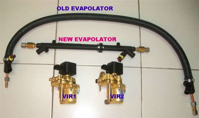

       คุณกบดูรูปประกอบแล้วจะเข้าใจที่ผมพูดถึง
"แต่ หน้าที่ของมันคือปรับปริมาณแก็ส ที่จะจ่ายออกไปที่หัวท่อทองเหลืองแยก" เป็นการปรับตามแรงดูดของไอดี เพื่อเพิ่มประสิทธิภาพตอนเร่งเครื่อง ถ้าเปิดรูไม่อุด แผ่นประเกนที่ว่าจะขยับขึ้นลง ตาม flow ของไอแก็ส แต่ถ้าอุดมันก็จะเกือบจะอยู่กับที่ ไม่มีผลมากนัก แต่ทางที่ดี ต่อมันชะโดยดี
หลับตานึกดู ตอนปล่อยรูนี้ไว้เฉยๆ รอบเดินเบา flowแก็สน้อยแต่แรงดันในห้องเหนือประเกนจะมากและดันแผ่นลงมา และกลับกันเมื่อรอบสูง flow แก็สจะมากแต่แรงดันลดลง แผ่นมันจะถูกดูดขึ้นไป แต่ถ้าปิดมันก็อยู่กับที่ ใครนึกไม่ออกว่าทำไมมันอยู่กับ ที่ ก็นึกถึงตอน เอานิ้วอุดหลอดดูด แล้วยกหลอดดูดออกจากขวดน้ำ น้ำก็จะยังอยู่ในหลอด ถ้าดูดน้ำแรงๆ หลอดก็จะหลีบน้ำไหลได้น้อย
ถ้าคิดว่าไม่น่าจะใช่ ก็แย้งได้นะครับ อันนี้ผมคิดเอง ผมถึงเคยบอกว่ามันเข้าขั้น Simply the best และการdesign ขั้น state of the art.
พี่ Yuth V6 ระยอง ครับ เป็นความเห็นส่วนตัวผมนะครับ
ผมแนะนำ Original version ครับ Version2 ผมคิดว่ามันเห็นการลดต้นทุนการผลิตของ AutoGas(Easy Jet)
- VPS2 มีคนบอกผมว่ามันเพิ่มผิวสำผัสเพื่อแลกเปลี่ยนความร้อน แต่ผมถามคนรู้จักบอกไม่ใช่ แค่ตาส่องก็เห็นว่ามันเป็นท่อตรงๆนี่แหละ(ใครเคยดูแล้ว ขอคำยืนยันด้วยครับ) แถมสั้นกว่า มันจะแลกเปลี่ยนความร้อนได้ดีกว่าเก่าได้ยังไง ติดตั้งก็ดัดหลบอะไรไม่ได้
- VIR2 มี2รูออก เพื่อที่ไม่ต้อง แบบเก่า4และ6รูแยกกัน แบบใหม่ต้องใช้ร่วมกับรางแยก ถ้า4สูบก็ใช้กับรางแยกแบบ2รู2อัน ถ้า6สูบก็ใช้กับรางแยกแบบ3รู2อัน ถ้า8สูบก็ใช้กับรางแยกแบบ2รู2อัน กะ VIR2 2อัน
ประหยัดอุปกรณ์ แต่มันขัดconcept เริ่มต้นของระบบที่ design VIR ให้ แยกแก็สไปหัวฉีดแบบเท่าๆกัน แบบใหม่ แต่ละหัวคงได้ไม่เท่ากัน แต่คงมีผลไม่มาก แต่เพื่อความ perfect ใช้Version 1 ดีกว่าครับ
ต้องขออภัยคนขาย ตัวนี้ด้วยครับ ถ้าไม่ถูกช่วยอธิบายด้วย

 คำตอบที่ 47
       คุณ kkd เรื่องน้ำมันหายเป็นเรื่องปกติอยู่แล้ว(จริง ๆ ไม่ได้หาย แต่ถูกใช้งาน) อัตราน้ำมันหายมาก->อัตราสิ้นเปลืองแก๊สน้อย และอัตราน้ำมันหายน้อย->อัตราแก๊สสิ้นเปลืองมาก จากที่คุณ kkd สังเกตุนั้นถูกต้องแล้วคราวใดมีการเดินทางไกล ๆ บ่อย น้ำมันจะหายน้อย แต่คุณลืมสังเกตุว่าอัตราเฉลี่ยการกินแก๊สสูงขึ้น ผมเองเคยคิดเหมือนกัน จริง ๆ มันไม่ได้หายเพราะถ้าเราลองจดการใช้งานดูสมมติว่าใช้งานเดือนละ 60 ครั้งเช้า/เย็น วันละ 1 ครั้ง การอุ่นเครื่องแบบวิ่งคลาน ๆ กว่าแก๊สจะทำงาน 2.5-3 ก.ม ต่อครั้งในกรณีเครื่องเย็น ๆ ตอนเช้า-เย็น ช่วงต่อเนื่องก็ใช้น้ำมันนิดเดียว ที่นี้สิ้นเปลื้องน้ำมันเท่าไร คร่าว ๆก็เท่ากับ 60 X 3 = 180 กม. นี่ไม่รวมสตาร์ทปลีกย่อยอีก แล้วเป็นค่าน้ำมันเท่าไร เปลืองแน่ ๆ จะไปคิด 15 ก.ม./ลิตร ก็ไม่ได้เพราะรถไม่ได้วิ่งที่เกียร์ 5 ตอนประหยัด ดังนั้นคิดคร่าว ๆ ก็ 10 ก.ม./ลิตร ก็ 18 ลิตร/เดือนไปแล้ว ทีนี้ก็เลิกสงสัยว่าน้ำมันหายกันเสียที
 จาก kkd
 พฤหัสบดี, 12/10/2549
09:54
203.130.145.67
 คำตอบที่ 48
       ฮืม...งั้นอัตราการสิ้นเปลืองก็ต้อง ค่าน้ำมัน + ค่า gas ทั้งหมด หารด้วย ระยะทางที่วิ่งได้
 จาก new
10:18
202.129.12.15
 คำตอบที่ 49
       ถูกต้องแล้วครับต้องเอาค่าใช้จ่ายทั้งหมดมาเฉลี่ยดูจาก ตารางใน คำตอบที่ 32 ครับ ผมจะเอาค่าน้ำมันมาเฉลี่ยด้วยแต่ตอนนี้น้ำมันยังไม่หมดถังเลยยังไม่ได้เติม วันใดเติมน้ำมัน ค่าสิ้นเปลืองจะเปลี่ยนไปเล็กน้อย เช่นวิ่ง 5000 ก.ม. ใช้น้ำมัน อุ่นเครื่องไป 800 บาท เท่ากับว่าอัตราสิ้นเปลืองตามความเป็นจริงอีก 800 หาร 5000 = 0.16 ส.ต./กม.
