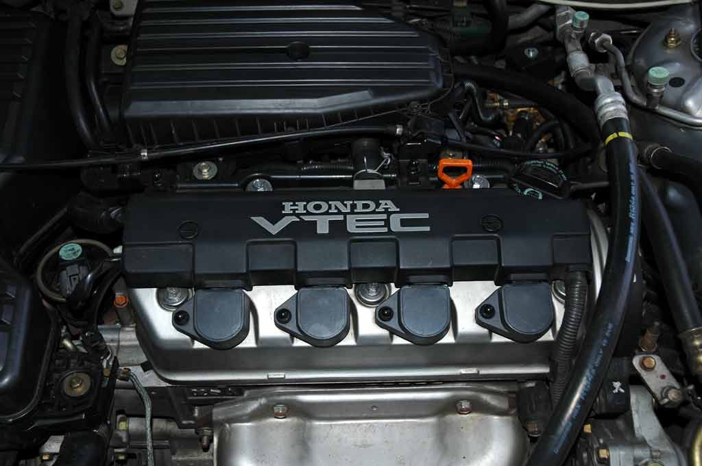

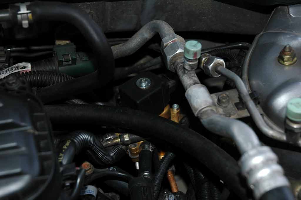

       รูปที่ลงนั้นเป็นรูปที่ติดตั้งจริง ๆ บนรถผมทุกตัว พอดีตอนนี้กำลังตรวจงานเลยไม่ว่างแล้ว ถ้าว่างจะมาพิมพ์ต่อ ตอนต่อไปรับรองว่ามันส์ พอดีที่โพสท์นั้นพิมพ์ตั้งแต่เมื่อคืน แล้ว net ADSL เดี้ยงเลยมาลงตอนเช้า ว่างแล้วจะมาต่อนะครับกับเหตุ... ประสบการณ์....การติดตั้ง การวิ่งทดสอบ และทางเลือกในการพิจารณาติดตั้งของเพื่อน ๆ ต่อไปครับ

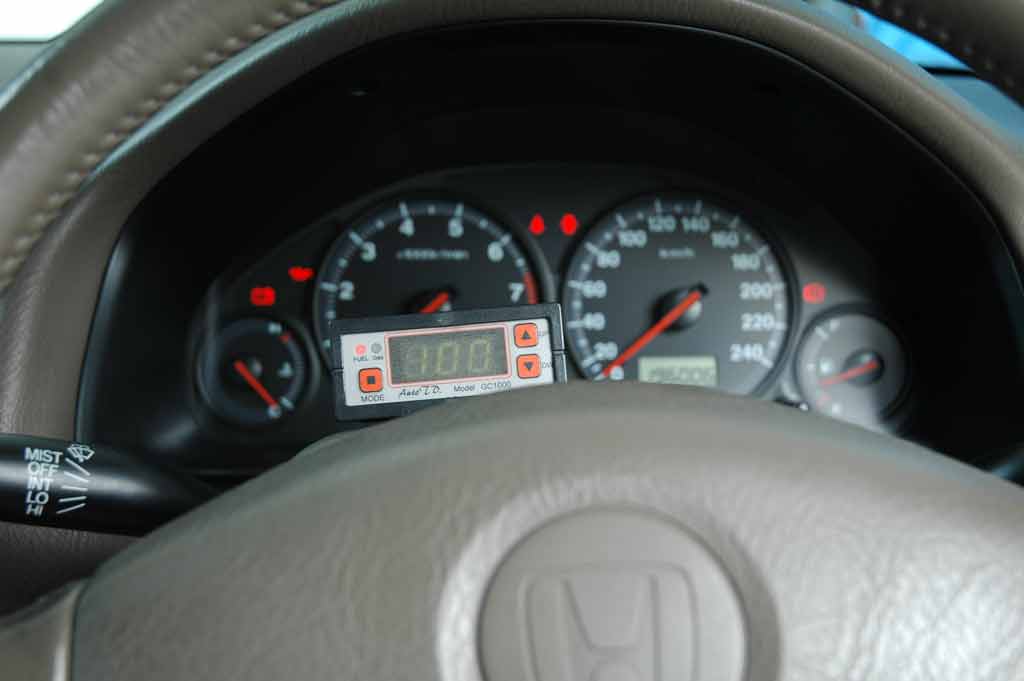

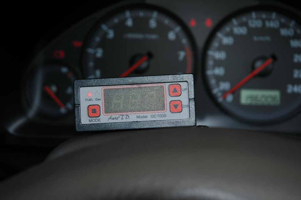

       ต่อครับ.... สาเหตุที่ต้องติดตั้ง GC1000 ของพี่นพนั้นเพราะดูจาก คุณสมบัติแล้วดีมาก ๆ
แถมเป็นเทคโนฯ ไมโครคอนโทรลเลอร์ด้วย ถ้าติดตั้งระบบดูดนั้นเหมาะจริง ๆ เพราะทำงานได้แม่นยำ
แพรวพราว แต่ผมก็ชอบฟังก์ชั่นของการเตือนความร้อนซึ่งเราสามารถกำหนดได้และมีเสียงเตือนด้วย
เพราะการเผาไหม้จะร้อนกว่าน้ำมันเล็กน้อย ประกอบกับเคยพบปัญหาเครื่อง Heat บ่อย ๆ ใน CIVIC คัน
เก่าที่ลูกยางตาน้ำแตกหลายครั้ง และเคยต้องลากที่เชียงใหม่ในรถมิตซู คันเดิม ดังนั้น thermo sensor
warning จึงจำเป็นมาก ๆ ไหนจะมีการแสดงค่า A/F และ แรงดันแบตเตอรี่ของรถอีก ซึ่งติดหัวฉีดแล้ว
ใช้ GC1000 ไม่ครบทุกฟังก์ชั่น แต่ก็คุ้ม แต่ขอบอกพี่นพหน่อยว่ารูปใน manual นั้นการ block diode ที่
มาจาก coil นั้นน่าจะผิดนาเพราะจากรูป cathode เข้าหาคอล์ย GC1000 จะ detect ได้เฉพาะไฟลบนะ
ครับ ต้องหัน anode เข้า คอล์ย ผิดถูกไงช่วยบอกคุณสมบัติของ ความต้องการก็ดีครับ เดี๋ยวว่างจะมาต่อ

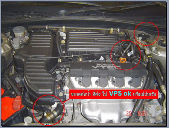

       แล้วตอนนี้เป็นอย่างไร ครับ ใช้ดีไหม ครับ เหมือนของผมเลย อยากดูรูป ที่ตัดท่อนำเข้า VPS หน่อยครับ ของผมร้อนช้ามาก ดังรูปครับของพี่เป็นแบบของผมหรือเปล่า ครับ

       คุณ kkd ของผมก็ติดเหมือนกับของคุณครับ อาการร้อนช้าไม่เป็นอุปสรรค ให้เข้าไปลดอุณภูมิในการ
ทำงานเหลือสัก 35-40 องศา มันจะทำงานเร็วขึ้น รอบตั้งที่ 2000 เท่าเดิมเวลาตอนเช้าติดเครื่องออกเดิน
ทางได้เลยค่อย ๆ คลานไปช้า ๆ (ไม่ต้องอุ่นเครื่อง) อย่าให้รอบเกิน 2000 แล้วพอแก๊สพร้อมทำงานก็เหยี
ยบคลัชแล้วเบิ้ลให้รอบเกิน 2000 รอบ หนึ่งครั้งเป็นอันเรียบร้อย พอดีของผมเป็นเกียร์ธรรมดา แต่ถ้าเป็น
ออโต้ คงต้องตั้งรอบให้ต่ำลงกว่านี้ครับ ทำไมจึงแนะนำให้ตั้งอุณภูมิต่ำกว่า 50 ซึ่งเป็น default จากการ
setup เพราะเวลาดับเครื่องไม่เกินสองชั่วโมง(ตั้งได้) เวลาสตาร์ทด้วยน้ำมันปั๊บเครื่องจะตัดไปแก๊สใน
ทันที ทั้งที่ อุณหภูมิก็ไม่สูง มันก็ทำงานได้ปกติ แต่ทางที่ดี ควรสังเกตุจากเข็มความร้อนของรถเราควบคู่
กันไปในช่วงติดเครื่องใหม่ ๆ เพราะถ้าอุณหภูมิยังไม่คงที่ ควรใช้รอบต่ำ ๆ ก่อนครับ
รถผมทุกคันไม่เคยจอดอุ่นเครื่องครับเพราะเปลืองพลังงาน ยิ่ง CIVIC 1.8 E อีกคันของผมถ้า
วอร์มเครื่องจะร้อนช้ากว่า CIVIC 1.7 มาก ๆ ผมสตาร์ทปั๊บออกทันที ค่อย ๆ คลานรอบต่ำ เหมือนตอนอุ่น
เครื่อง พอร้อนได้ที่ก็กดได้ทันทีครับ

       คุณ new ครับ CG1000 มี version Autronic ตัดติ๊กน้ำมันหลังจากเปลี่ยนเป็นแก๊สแล้ว 0-3 นาที
ตั้งค่า Low pressure เพื่อต่อน้ำมันกลับก่อนแก๊สหมด(กันน้ำมันหาย) ใช้วัดรอบจากหัวฉีดแก๊ส ถ้าต้องการ update เดียวผมส่งไปเปลี่ยนให้

       GC1000 เป็นกล่อง auto switch ของการติดแก๊สแบบดูด ซึ่งมีลูกเล่นและการทำงานเที่ยงตรงมาก และที่สำคัญเป็นของคนไทยทำ ผมเอาคุณสมบัติบางประการของมันมาใช้คือ ใช้วัดส่วนผสมอากาศกับเชื้อเพลิง(A/F meter) และใช้วัด Volts ของ BATT ติดรถว่าสุขภาพยังดีหรือเปล่า และที่สำคัญที่สุดคือใช้วัดและคอยเตือนอุณหภูมิของเครื่องยนต์ หากร้อนเกินค่าที่เราตั้งไว้ เครื่องจะร้องเตือนเราทันที โดยที่เราไม่ต้องมัวไประวังว่าเครื่องจะ heat หรือไม่เมื่อไรครับ(มีประโยชน์มาก ๆ) ผมเคยคิดจะซื้ออุปกรณ์วัดความร้อนประเภทนี้อยู่เหมือนกันตัวละประมาณพันบาทเศษ แต่มันใช้ได้วัตถุประสงค์เดียว ส่วน GC1000 เอนกประสงค์ และนัยว่าหากมีการปรับปรุงก็สามารถไป update software กับ พี่นพผู้ผลิตที่แสนใจดีด้วยครับโยไม่เสียเงินเพิ่มแต่อย่างใด
