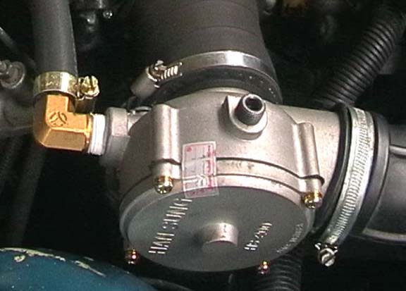

       ได้วาริเอเบิลของฮาน่ามาหนึ่งตัว ลองเล่นจนสามารถใช้กับรถเล็กระดับ 1600 ซีซี ได้ สามารถเร่งเครื่องได้ง่าย จนถึงรอบสูงเท่าที่เราพอใจ หากไม่โมดิฟรายแล้วใช้งาน จะติดเครื่องเยนต์ได้ เร่งเครื่องพอออกตัวได้ แต่รอบสูงจะเร่งไม่ขึ้น สิ้นเปลืองแก๊สมาก
 จาก วิวัฒน์ 124
 จันทร์, 9/10/2549
18:04
124.120.205.159

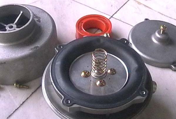

       ตัววาริเอเบิล มาจากคุณสกล จะมีสติกเกอร์ติดอยู่ กันเปิดฝา ผมเคยใช้วิธีเปิดฝาเพื่อตัด-หรือตัดสปริง วิธีนี้ก็ได้ผล แต่ต้องถอดออก-ประกับเข้าหลายรอบมากกว่าจะลงตัว

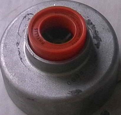

       วิธีใหม่ที่เพิ่งทดลองไปเมื่อวันอาทิตย์คือ "ลดช่องอากาศเข้า" เพื่อให้มีแรงดูดวาริเอเบิล จ่ายแก๊สให้มาในรอบสูง เพราะสปริงในตัววาริเอเบิลแข็งมาก สำหรับรถที่มี ซีซี เกิน 2000 ขึ้นไป รถใหญ่เช่นนั้น จะมีแรงดูดยกสปริงได้มาก สู้แรงสปริงได้ดี การลดรูอากาศเข้า ผมลองวัสดุหลายอย่าง ถ้าทนความร้อนได้พอสมควร ใช้ได้แน่ ตลับม้วนเทปพันเกลียวผมก็ทดลองใช้ รูกลางใหญ่ เกือบ 40 มม. ใช้รูกว้างกว่ารูของฟิกซ์สมิกเซอร์ที่เราเคยใช้กับรถคันนั้น จะดีที่สุด เช่น ในรถโอเปิลของผมคันนี้ เคยใช้ฟิกซ์ รูกว้างขนาด 26 มม. ขณะนี้ผมเอาฟิกซ์มิกเซอร์อันที่ตัวใหญ่พอใส่ในรูของวาริเอเบิลได้ รูกลางกว้าง 30 มม. อัตราเร่งดีทั้งต้น - ปลาย

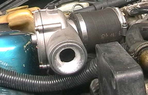

       การลดช่องอากาศแบบง่าย ๆ

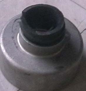

 จาก วิวัฒน์ 124
 อังคาร, 10/10/2549
13:14
124.120.206.158
       อีกแบบหนึ่ง ถ้ายังกว้างไป ก็เพิ่มท่อยางอีกชั้นหนึ่ง

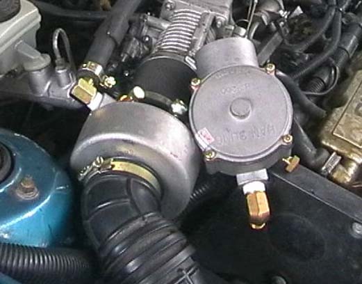

       ตัวสปริงที่จะตัดได้
 จาก วิวัฒน์ 124
 อังคาร, 10/10/2549
21:41
124.120.211.3
       ทดลองแบบท่อ งอแล้ว ลองใช้แบบท่อตรงบ้าง มีผู้อื่นบอกว่าแบบนี้เป็นของที่ทำในประเทศไทย แต่ผมคิดว่าถ้าทำเองในบ้านเราได้ก็ดี งานหล่อเรียบร้อยดี แต่ช่วงรอยต่อของไดอะแฟรมห่างไปหน่อย การเบาเครื่องยนต์มีรอบสวิงบ้างในบางครั้ง การใช้งานดีเหมือนกัน

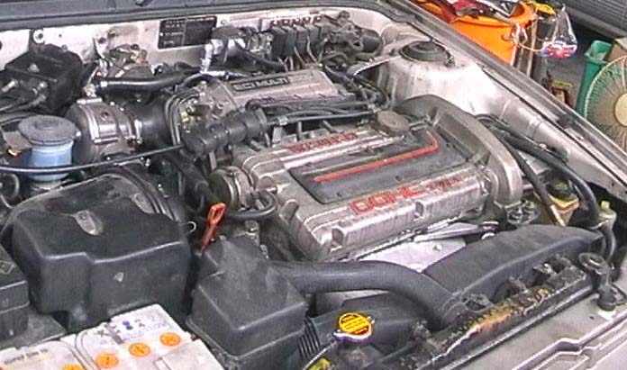

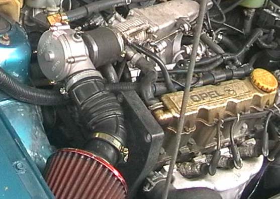

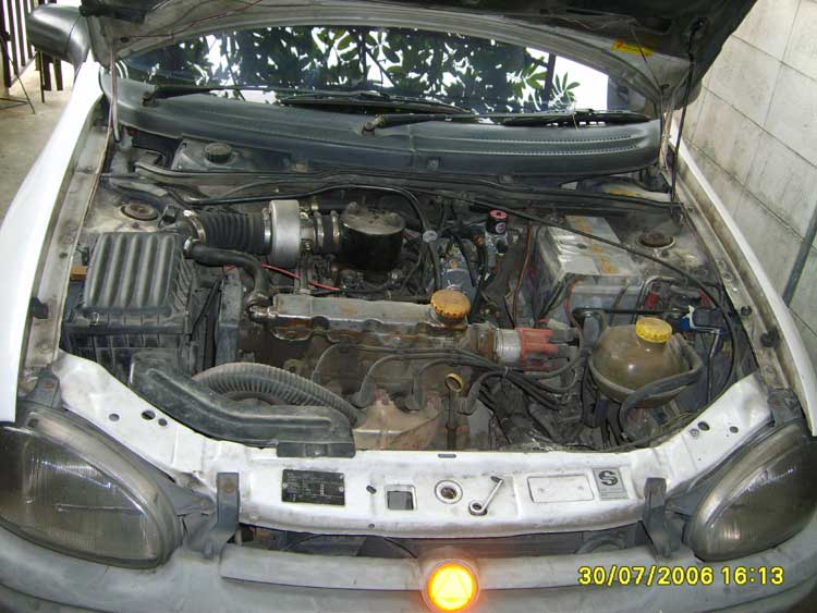

       ในเครื่องของมิตซู 2000 ซีซี อยู่ในรถฮุนได ใช้มิกเซอร์ตามภาพยังไม่ได้ลดรูทางเข้าอากาศ (ตัวนี้ช่องทางเข้าเล็กกว่าของฮานา สปริงอ่อนกว่าของฮานา) ทดลองใช้ในเมืองก็ดี เดินทางไปเที่ยวทางไกลที่พัทยา ประหยัดดีกว่าฟิกฯ มาก ขณะนี้ถอดออกแล้ว
นำตัวของยี่ห้อฮานา ตามภาพที่ คำตอบ 9 ถอดออกจากโอเปิล ไปให้ใช้ฮุนได รอบเดินเบาเพี้ยน เร่งไม่ดี ต้องลดรูอากาศ ลงเล็กน้อย จึงให้ความรู้สึกในการขับขี่ได้ดีมาก ส่วนในภาพที่ 9 เครื่องยนต์โอเปิล เมื่อเปลี่ยนมิกเซอร์จากตัวงอ เป็นตัวตรง การขับขี่ก็เพี้ยน ในเครื่องของโอเปิลนั้น ถ้าไม่ลดรูอากาศแล้ว เครื่องยนต์จะไม่มีแรงยกแผ่นไดอะแฟรมของวาริเอเบิลเลย ทั้งตัวงอ และตัวตรง ฉะนั้น สูตรตายตัวไม่มีครับ ต้องลองผิดลองถูกในรถแต่ละคัน เครื่องยนต์แต่ละตัว
