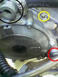

       อยากทราบรายละเอียดเกี่ยวกับหม้อต้มชนิดนี้อะครับ เพราะรถผมใช้หม้อต้มนี้ จะได้มีข้อมูลและจูนเองได้

       ใส่รถรุ่นไหนลงรูปดูกับ้างฮิๆๆๆ

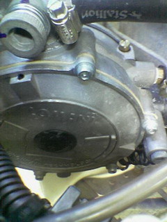

       ใช่ตัวนี้ป่าวครับ

       ตัวนี้จูนยังไงครับ ช่วยสอนหน่อยครับ

       ได้ความรู้มาจากช่างที่ติดครับ ตอนติดไปก็ชวนคุยไปเรื่อยๆ เห็นบอกว่าใช้ได้ตั้งแต่เครื่อง 1500 CC ขึ้นไป(สงสัยว่าเป็นหม้อครอบจักรวาลอีกรุ่นตามที่นิยมเรียกกัน)
วงสีแดง เป็นตัวจูนเซนต์ครับ
วงสีเหลือง เป็นตัวจูนเดินเบาครับ(เห็นต่อท่อแก๊สเข้าไปที่หลังปีกผีเสือครับ)
ส่วนวงสีแดง เป็นวาล์วตัวกลาง(POWER VALVE) ครับเห็นต่อท่อจากจุดนี้เข้ามิกซ์เลยครับ
ส่วนการจูนก็ใช้วิธีจูนเหมือนกับหม้อต้มแบบอื่นๆ ครับไม่มีอะไรพิเศษ

       ผมก็ไปติดแถวนั้นนะครับ เดี๋ยวจะถ่ายรูปมาให้ดู

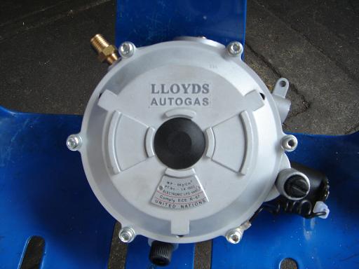

       ยืนยันว่า เป็นของทำเลียนแบบ ยี่ห้อเดิมคือ British Autogas แต่ปัญหาเยอะ เลยมาในชื่อใหม่ให้ดูดีเป็น Italy แต่ทุกอย่างเหมือนเดิม เหล้าเก่าในขวดใหม่ก็เท่านั้น
เตือนสักนิด ปัญหาเยอะจริงๆ ยี่ห้อ
อ้อ ลืมเตือนอีก มีชื่อ OVATO อีกยี่ห้อ เคลมยากเหมือนกันเลย

       แก้ไขนิดนึงครับ วงสีดำเป็น Power Valve ครับ
ส่วนหม้อต้ม Lomani กะ Ovato น่าจะเป็นผู้ผลิตเจ้าเดียวกันครับ ส่วนผมใช้มาแค่เกือบ 2 เดือนเลยยังไม่พบปัญหาครับ ส่วนใครที่ใช้อยู่แล้วพบปัญหาก็รบกวนแจ้งให้ทราบด้วยนะครับ
และก็ของขโมยรูป British Autogas ของ อ แอ้มมาเปรียบเทียบครับ

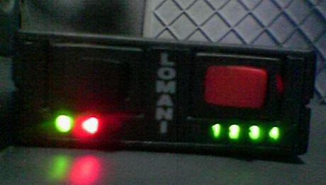

       มีใครพอทราบบ้างครับ ว่าออโต้สวิทช์ตัวนี้ ตั้งเซ็ตค่าอย่างรัยครับ

       เหมือนผมเลยครับ......อยากรู้เหมือนกัน..
ไฟสีเขียวปรับโหมดเป็นแก็ส โดยสะตาดน้ำมันก่อน
ไฟสีแดงแสดงโหมดน้ำมันอย่างเดียว
แต่ที่เหลือสวิทสีแดง+ตัวเลข 1234 อันนี้ไม่รู้ว่ามันคืออะไร....อยากรู้เหมือนกัน
รบกวนด้วยครับบบบบ

       ใครรู้ช่วยหน่อบครับ

       สีแดง สวิทโชค์ ต่อเข้าโซลินอยหม้อต้ม LED สีตัวบอกระดับแก๊ส ส่วนสายไฟที่สวิท มีเลเบล ชัดเจน
