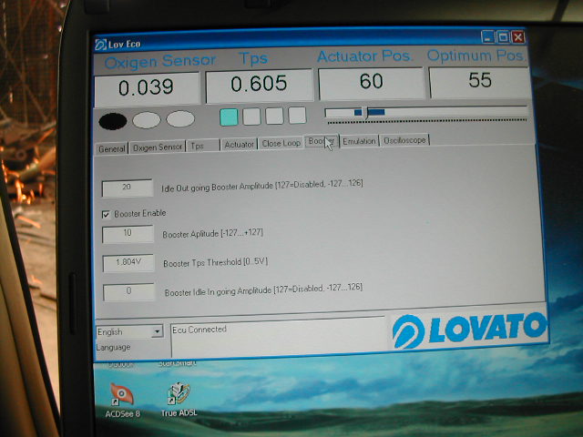

       lamda motor เปิดไม่ทันครับเลยทำให้แกสบางเพราะในช่วงอากาศเย็น(ฝนตก)อากาศจะมีความหนาแน่นสูงคุณควรติดวาล์วระบายเมื่อเกิดแบคไฟร์ที่ท่อไอดีด้วยสัก2ตัวด้านข้างนะครับเพราะถ้าแตก5-6พันเลยนะวิธีแก้ให้จูนใหม่ด้วยคอม ตรงแท็ป boost ที่ช่อง idle out going boost ให้ใส่ค่าเพิ่มขึ้นอีกเพื่อเวลาเหยียบคันเร่งสเต็ปมอเตอร์จะได้เปิดมากๆใส่ค่าสัก 40 (ค่าเดิม 20 )ครับ
