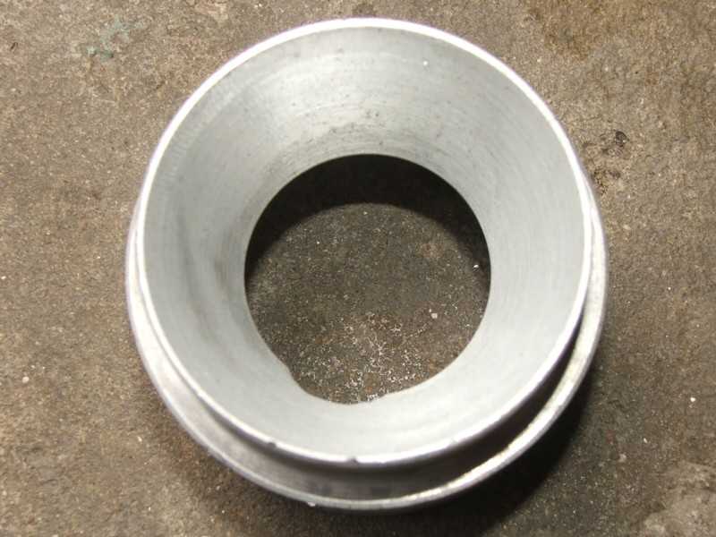

 จาก มะม่วงม้น
 พฤหัสบดี, 12/10/2549
19:15
124.120.9.80
       เป็นแบบนี้ครับ
 จาก สายทิพย์
 ศุกร์, 13/10/2549
15:07
203.113.0.193
       MIXER แบบนี้ ออกตัวอีดแน่นอนครับ เนื่องจากระบบคาร์บูต้องจ่ายแก๊สให้ใกล้ตัวสไลด์ (ลิ้นเร่ง) เนื่องจากแก๊สเวลาจ่ายให้กับเครื่องยนต์อาศัยแรงดันแก๊สกับแรงดูดของเครื่องยนต์ ไม่มีปั๊มเพิ่มแรงดัน ดังนั้นต้องจ่ายแก๊สด้วยปลายท่อเส้นผ่าศูนย์กลางประมาณ 13 มม.ไม่ต้องมี MIXER ครับ จ่ายให้ใกล้กลับตัว สไลด์ (เวลาเดินเบาจะสังเกตเห็นลิ้นเร่งหรี่สุด แต่ยังไม่ปิดสนิท)เมื่อปลายท่อจ่ายแก๊สเล็กแรงดูดแก๊สออกจากหม้อต้มก็มีมาก ตอนเหยียบคันเร่ง รออีกนิดครับผมจะถ่ายรูปมาให้ดูครับ
