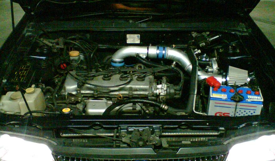

B14 ออมตัง 2001 นำรูปการติดตั้งมาฝากครับ ให้เครดิตทุกท่านในบอร์ดนี้
จาก pgee
เสาร์ที่ , 7/10/2549
เวลา : 20:33
58.10.167.43
อ่านแล้ว = 1229 ครั้ง
 จาก pgee
 เสาร์, 7/10/2549
20:40
58.10.167.43

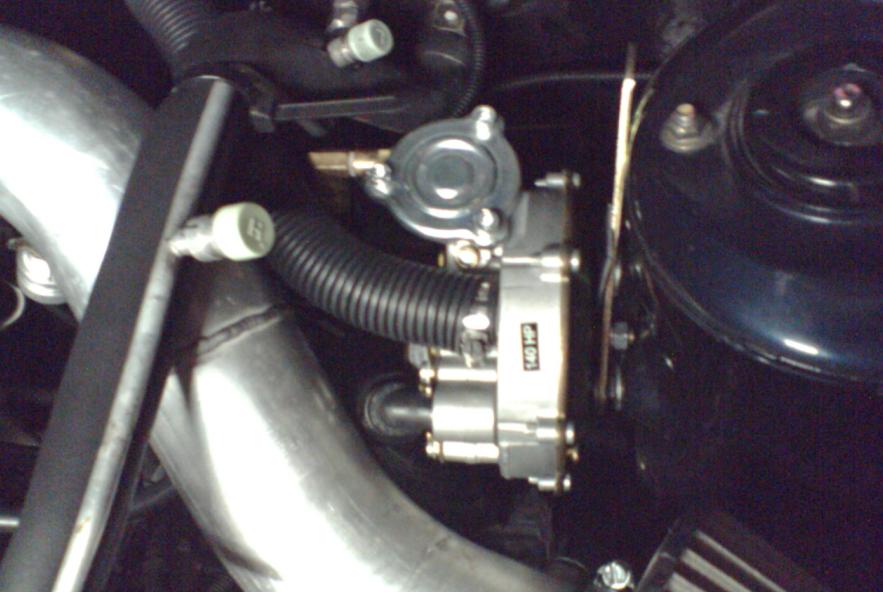

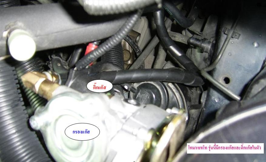

       2. หม้อต้ม TOMASETTO ACHILLE ไม่เกิน 140 HP.
 จาก pgee
 เสาร์, 7/10/2549
20:45
58.10.167.43

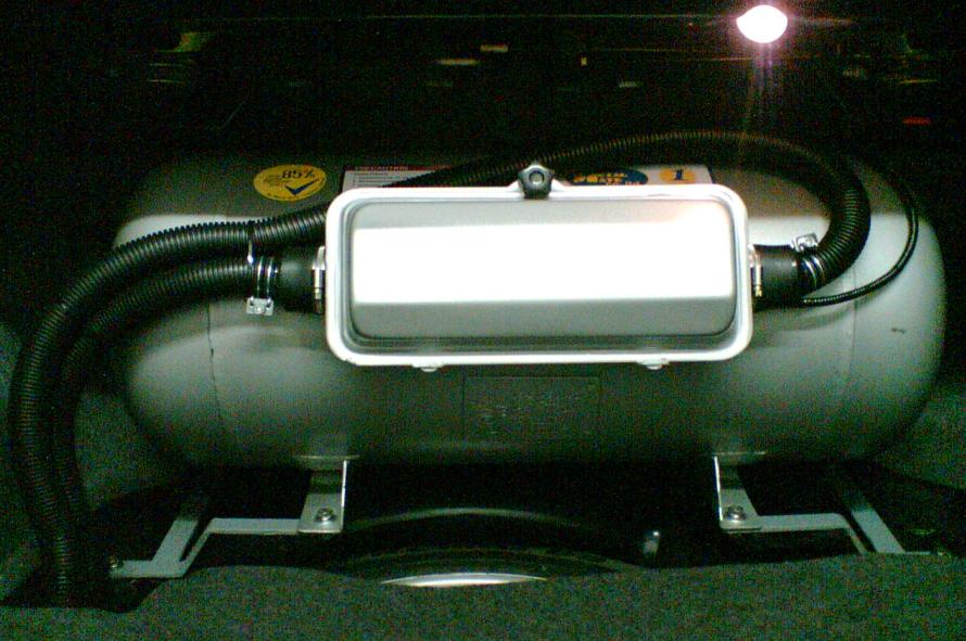

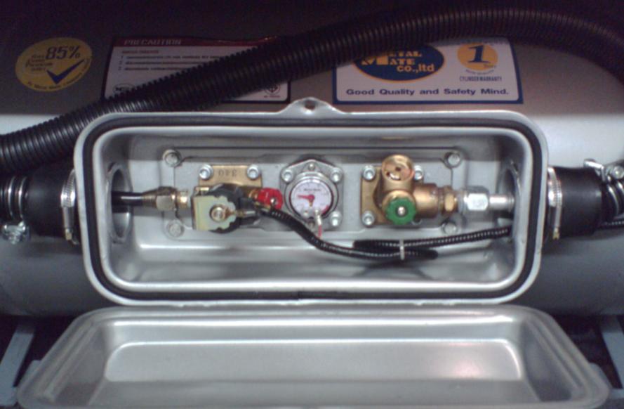

       3. ถัง Super 58 ลิตร Metal Mate
 จาก pgee
 เสาร์, 7/10/2549
20:49
58.10.167.43

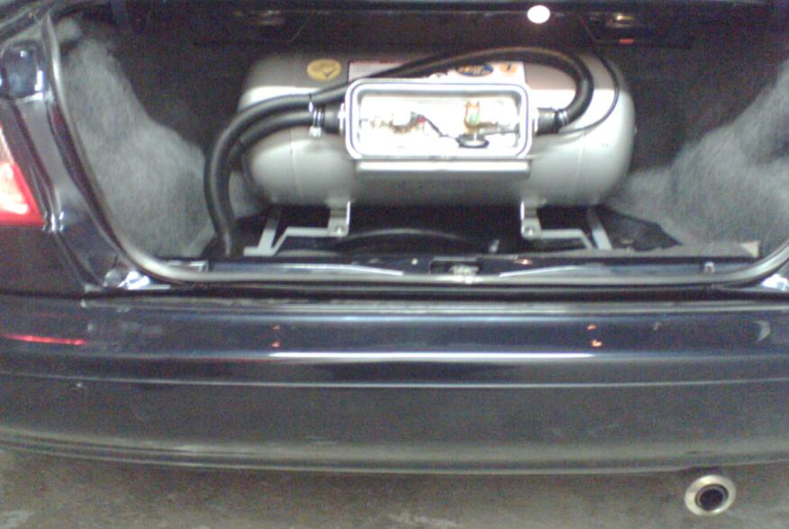

       3. ไม่ตัดพรม ยกลอย 5 เซนติเมตร เก็บกันซึมด้วยซิลิโคน
 จาก pgee
 เสาร์, 7/10/2549
20:55
58.10.167.43

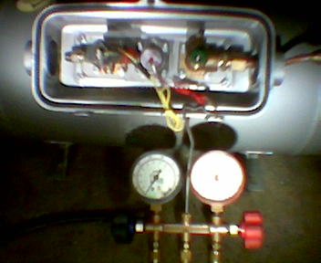

       4. หัวเติมทองเหลือง หายากหน่อย มองหาไม่ค่อยเจอครับ
 จาก pgee
 เสาร์, 7/10/2549
20:59
58.10.167.43

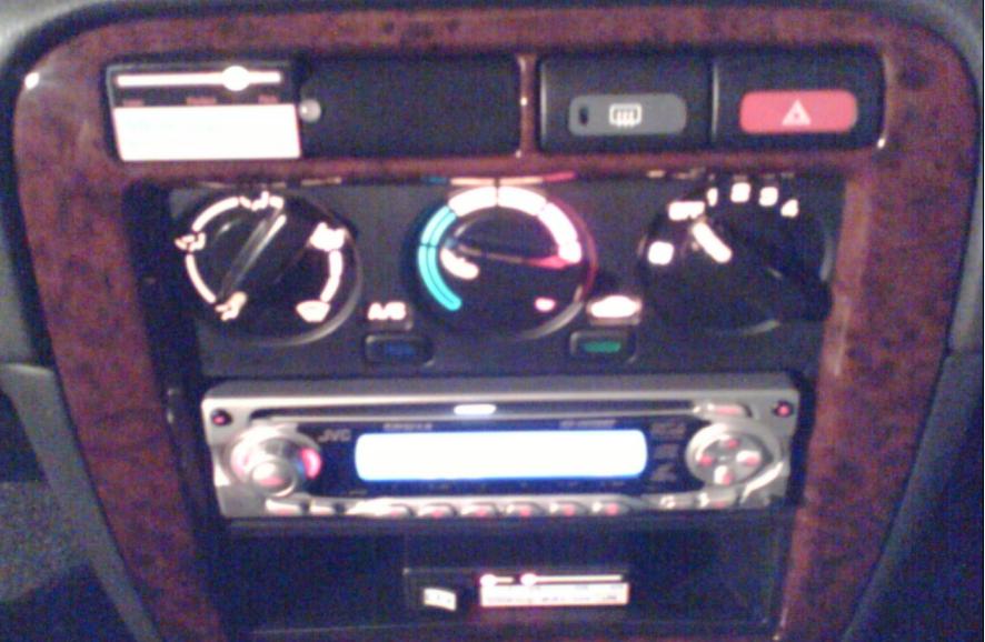

       5. Auto Switch และ A/F Meter
 จาก pgee
 เสาร์, 7/10/2549

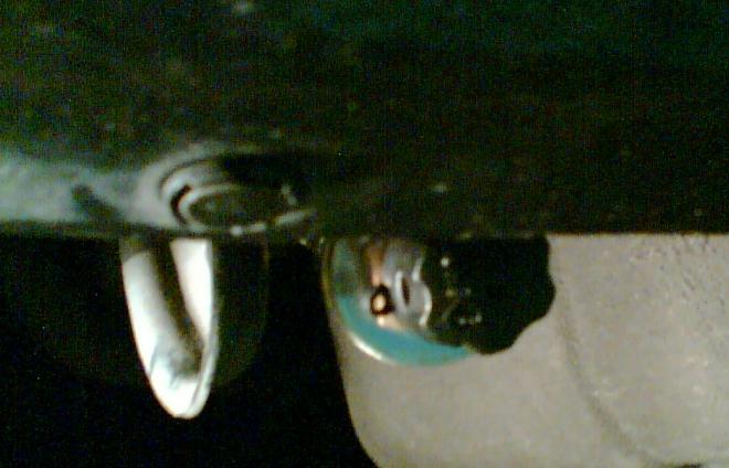

21:09
58.10.167.43
       6. จูนแบบมีน้ำหยดจากท่อไอเสีย รอบเบา รอบจัด ok เชื้อเพลิง 10 โลลิตร
 จาก เจ๋ง
 พุธ, 11/10/2549
11:13
58.10.68.68

       ตอบคุณ เจ๋ง
1.ราคาอุปกรณ์ 12,900 บาท รวม A/F และ Auto Switch
2.ท่อไอดีอลูมิเนียมหนา 1 มิลลิเมตร ทำแยกรวมอุปกรณ์ประกอบ (ท่อยาง + สายยาง + แค้มรัดท่อ)
2,200 บาท(งานเร่ง)เปี๊ยกท่อไอเสีย ปรีดีพนมยงค์ ซ. 25 ไม่รวมกรองเปลือย 3 นิ้ว Heriken 600 บาท
3.ติดตั้งโดยทีมงานดูแลงานระบบอาคารเจริญใจเพลส เอกมัย 12 (วานน้องๆ 2คน ช่วยทำให้ ส่วนผมเป็นที่ปรึกษา) ซื้อข้าว ซื้อน้ำ เลี้ยงเบียร์ นิดหน่อย (เน้นปลอดภัยทดสอบด้วยไนโตรเจนแรงดันสูง)

       ถือว่างานฝีมือครับสวยดีเท่าที่เอารูปมาโชว์แต่รายละเอียดการต่อท่อ ติ๊กแก๊ส ไม่เห็น ถ้าด้านหลังเดินท่อลงมาไม่ม้วนขึ้นให้สวยๆอีกหน่อยจะจ๊าบเลย อิอิ
 จาก ปพ.
 พุธ, 18/10/2549
23:16
58.10.167.139
       ตอบ คุณนันSR-20
ขอบคุณ คุณนันSR-20 ผมให้น้องดัดท่อเป็นแบบ S Type ครับ งอเป็นตัว S ประมาณ 25 ซ.ม. และหุ้มกันกระแทกชั้นที่ 2 จากจุดรัดร่วมท่อน้ำมันขึ้นมา 50 ซ.ม. จนมาถึงข้อต่อแฟร์กับงอ 90 ทองเหลืองเพื่อเข้าหม้อต้ม ส่วนข้อต่อแฟร์หน้าหลังหยอดน้ำยากันเกลียวคลายอีกชั้นครับ
