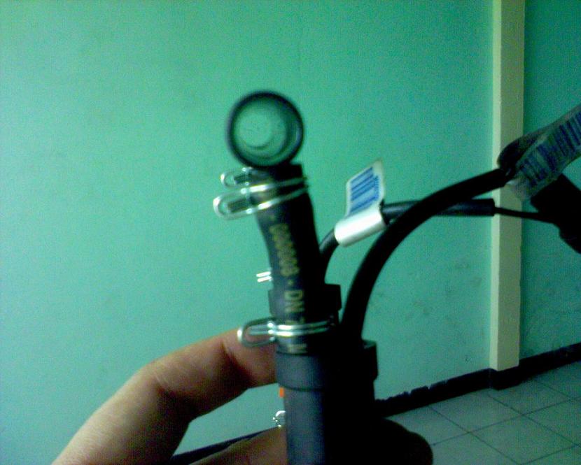

       ยังสงสัยครับพี่ยงค์ คือผมลงทุนไม่ทำงานมาแกะรางหัวฉีดออกมาดู คือถ้าให้ VIR2 จ่ายแก๊สทั้ง 2 ฉนั้นรางหัวฉีดทั้ง2 อันน่าจะต้องเหมือนกัน แต่ผมแกะออกมาดู "ข้างนึงมันตัน ส่วนอีกอันมันเป็นรูโล่งๆ ผมเลยงง" เอารูปมาให้ดูครับ

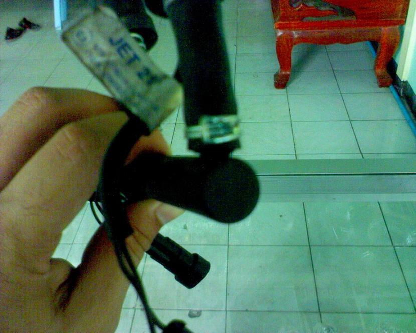

 จาก EVE
 พุธ, 18/10/2549
16:45
61.7.141.111
       ท่ออีกอัน

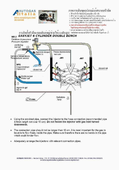

       พี่Yuth V6 link ที่ว่ามันยังเป็น VIR1อยู่ครับ ใครมีวิธีติด VIR2บ้าง ช่วยลงให้ดูหน่อยครับ link ก็ได้
- คุณน้ำพุ ที่ว่ามันทะลุนะเพราะโดนตัดหรือปล่าว ผมว่ามันน่าจะต่อตามรูปข้างล่างครับ
- ส่วนในกรอบสีแดง(แบบที่ต่ออยู่) สูบสุดท้ายจะได้แก็สน้อยที่สุดที่รอบสูงๆเมื่อแก็สจ่ายไม่ทัน(ต้มไม่ทัน) แก้ไดก็แก้ซะ สวยอย่างเดียว ไม่มีประโยชน์
- นรกจริงๆ เจาะหัวฉีดด้านล่าง ไม่ใช่เจอเจาะสดด้วยหรือปล่าว(มันง่ายต่อการดูดเอาเศษออก)

       ไม่ได้ถูกตัดครับ เป็นแบบนี้มาเลย ปลายทั้ง 2 ข้างยังมีล๊อคกันหลุดด้วยครับ
วันนี้กำลังถอดไอดีมาเจาะใหม่กันเองครับให้ช่างที่โรงงานทำ

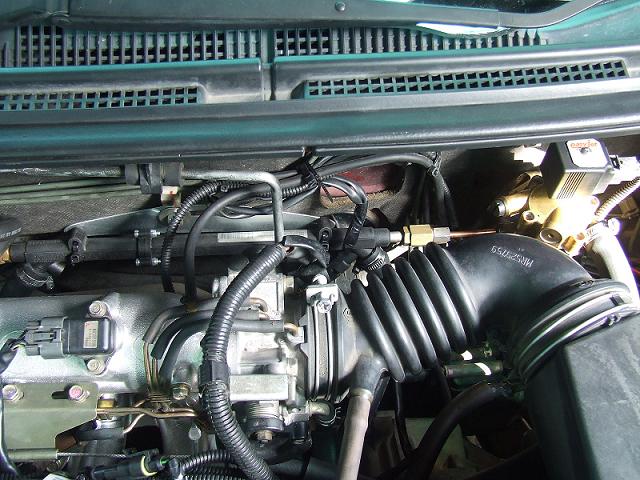

 จาก EVE
 พฤหัสบดี, 19/10/2549
09:49
61.7.141.84
       รูปรางหัวฉีดครับ ต่อแบบพี่ยงค์น่าจะเป็นของ 6 สูบหรือป่าวครับ
 จาก YJ:-D
10:22
192.55.18.36
       ต่อแบบผมว่า มันช่วยลดปัญหาแก็สที่สูบไกลสุดได้แก็สน้อยกว่าเพื่อน

       อันนี้เป็นรูปการต่อ VIR 2 กับเครื่องวี6

       ย้ายหัวฉีดมาข้างบนแล้วครับ รวนมากเดินเบาไม่นิ่งรถวิ่งไม่ออกเน่าไปเลย พรุ่งนี้คงต้องย้ายลงมาไว้ที่เดิมครับ
