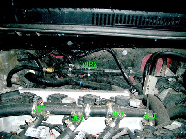

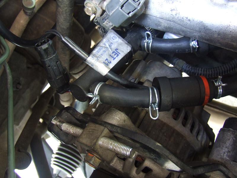

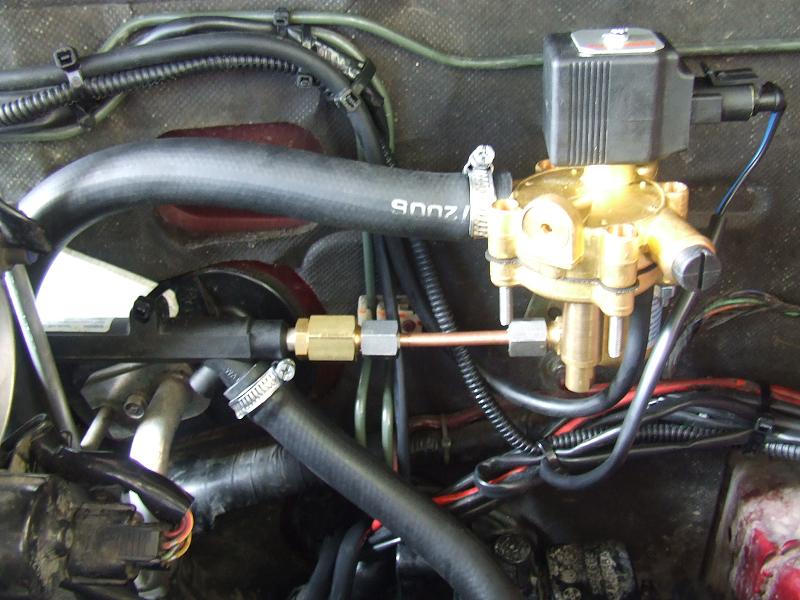

       ติดของ Easy jet VIR 2 ครับ พอดีซื้อมาได้เป็น Jet 21 เพราะ Jet 18 ของหมด ตอนแรกก็กลัวๆอยู่ว่า Jet มันจะใหญ่เกินตัว แต่ติดแล้วก็โอเคครับ ปกติดี เครื่องนิ่งวิ่งดี ทำให้ลืมเรื่อง หัวฉีดใหญ่ไปเลย กินแก๊สตก 0.75-.80/กม.ครับ
 จาก EVE
 เสาร์, 7/10/2549
16:54
61.7.134.9
       Jet 21 ครับ ยืนยันใช้ได้ครับ วิ่งดี เดินเบาปกติครับ

       สภาพห้องเครื่องไม่เห็นสายหนวดปลาหมึกเหมือนรุ่นเก่า

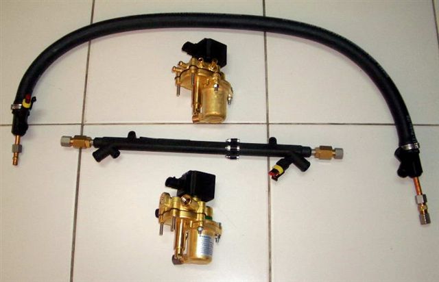

       มันคืออะไรแล้วทำงานยังไงอ่ะครับ
 จาก pooh
 เสาร์, 7/10/2549
21:03
222.123.62.234

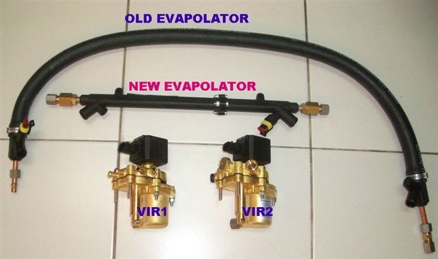

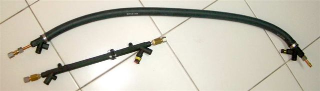

       เก็ตยังครับ ว่าต่างกันยังไง ยืมรูปมาจาก Fortuneronline
 จาก pooh
 เสาร์, 7/10/2549
21:10
222.123.62.234
       ท่อต้มแบบใหม่เป็นพลาสติกแข็งครับตัวเดิมเป็นยาง อันเดิมอาจเจอปัญหารั่วหรือบวมได้ครับ และท่อแก๊สภายในเป็นอลูมิเนียม อันเดิมทองแดงครับ ซึ่งทองแดงอาจมีปัญหาตะกรัน + VIR แบบใหม่แลลหัวจ่ายเดียวครับออกแบบมาเหมือนระบบหัวฉีดน้ำมัน
ส่วนโปรแกรมยังใช้ตัวเดิมครับ คราวนี้ Autronic&Easy jet แบบเก่า(แถวบ้านผมเรียกหนวดปลาหมึกอาจจะขายยากครับ)

       มันคืออาไรครับ...? แล้วใช้กับระบบอาไรครับ...? น่าสนใจ....
 จาก pooh
 เสาร์, 7/10/2549
21:22
222.123.62.234
       เห็นเค้าว่าถ้าเปลี่ยนรถเป็น 6 สูบก็แค่ซื้อหัวฉีดJET มาเพิ่มอีก 2 หัว เท่านั้นครับ VIR ใช้ตัวเดิมได้เลย อันนี้ไม่คอนเฟิมนะครับ แต่ผมดูๆแล้วก็น่าจะได้ครับ
 จาก pooh
 เสาร์, 7/10/2549
21:24
222.123.62.234
       ง่ายๆก็คือระบบเดียว Autronic นะแหละครับ แต่พัฒนาอุปกรณ์ใหม่กว่าเดิมเท่านั้นแหละ

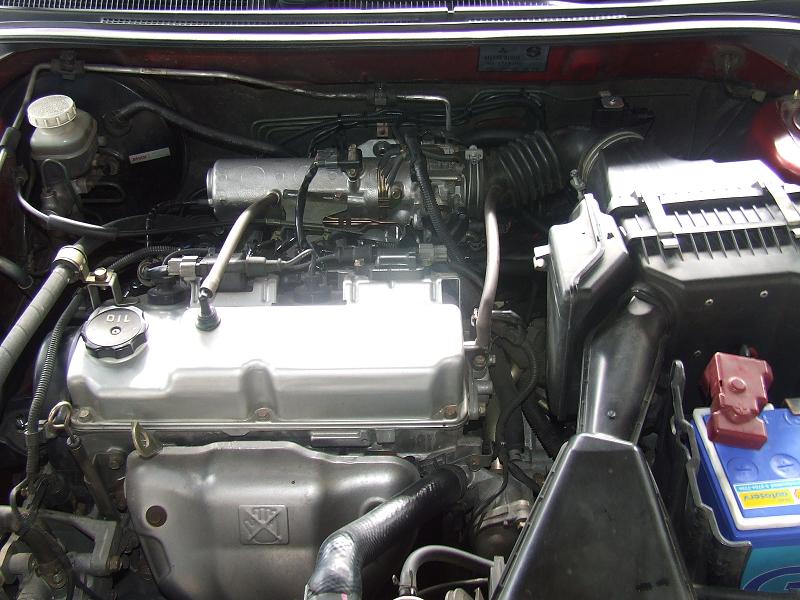

       รถผมก็ใช้ jet21 eazyjet แต่เป็นนิวแลนเซอร์ มีปัญหารอบเดินเบาเครื่องจะสั่นมากครับจูนไม่ลงซักที
ยังไงรบกวนคุณ EVE ส่งไฟล์ ECU ให้หน่อยครับจะลองดูว่าอาการรอบเดินเบาจะหายไหม

       ผมใช้ Autronic มา2ปีแล้ว วิ่งมาแสนกว่าโลแล้วครับ ยังไม่เคยเจอปัญหาการรั่ว หรือแตก ของท่อต้มแก๊สเลยครับ คิดดูดีๆนะครับว่าท่อน้ำร้อนต่างๆที่ใช้ในรถมีอายุการใช้งานยาวนานมาก
ที่สำคัญ ถ้าเวลาแตกหรือรั่วขึ้นมา ท่อยางนะเปลี่ยนได้อยู่แล้วเพราะท่อยางแบบนี้มีขายตามร้านอะไหล่ทั่วไปซื้อมาเปลี่ยนก้อจบ แต่ถ้าเป็นรุ่นใหม่แตกหรือหักทีก้อจบครับ ต้องเป็นเบี้ยล่างให้อู่หรือร้านโขกราคาอีก ฟันธงรุ่นเก่าน่าจะดีกว่า อ้อ ท่อยางยาวกว่าน่าจะดีกว่ารุ่นใหม่ที่สั้นๆด้วนๆนะครับเพราะ ระยะทางในการถ่ายเทความร้อนระหว่างแก๊สกับน้ำร้อนยาวกว่าน่าจะดีกว่านะครับ

       มาเเนะนำเท่านั้น ผมเคยติดตั้งเเล้ว เเต่สู้ตัวเก่าไม่ได้คับ เพราะขนาดที่สั้นกว่าทำใหเต้มก๊าซได้ไม่หมดเเละมันไม่สามารถงอใด้ตามรูปเเบบห้องเครื่องเละจะมีปัญหารอบเดินเบาไม่นิ่งเพราะก๊าซต้มไม่หมดคับ เเละอีกอย่าง เจ้า Easy jet VIR 2 มันพัฒนาจากบริษัท AUTRONIC นะคับ เเต่เค้าขายให้ Easy jet นะคับ

       ชอบท่อนนี้
เอาข้อมูลมาจากไหน
- ทองแดงมันนำความร้อนได้ดีกว่าอลูมิเนียมครับ
http://www.roymech.co.uk/Related/Thermo.html (ดูตาราง Coefficient of thermal conductivity)
- ทองแดงเกิด oxcidation (ตะกรัน) ได้ยากกว่า
- VIR จ่ายแค่ท่อเดียวนี่ ดู Installation Manual หรือยัง ว่ามันให้ต่อแบบนี้
- ท่อบวม รั่ว นี่ มั่วมากเลย เคยเจอท่อน้ำร้อนรถยนต์ เป็นหรือปล่าว ถ้าจะรั่วก็ที่ขั่วทั้ง2ข้าง เขามีspare part ขายครับ
- เดินเบานะไม่เท่าไหร่ ตอนจ่ายมากๆ แล้วต้มไม่ทันมันกลัวจะกินแก็ส นะซิ ลองวิ่งเร็ว นานๆ แล้วลงมาจับ VIR ดูว่ามันร้อนหรือเย็น ถ้าร้อนก็ OK ถ้าเย็นละก็ หาอีกท่อมาพ่วงเอานะ
โฆษณา นะไม่ว่า แต่อย่ามั่วมันจะเข้าข่ายหลอกลวงผู้บริโภค คริบล็อคท่อ มันดู โลว์ๆ ยังไงไม่รู้ เคยบอกแล้วว่ามันทำมาเพื่อลดต้นทุน ผู้บริโภค ควรได้รับข้อมูลที่ถูกต้อง การบิดเบือนเพื่อให้เข้าใจผิด ผมต้อง comment ครับ

* ท่อจ่ายแก๊สทำด้วย แสตนเลสซึ่งมีคุณสมบัติไม่เกิดขี้เกลือเมื่อใช้ไปนานๆต่าง
จากรุ่นก่อนที่เป็นท่อทองแดงซึ่งเกิดปฏิกิริยาทางเคมีง่าย ตัวแท่งหุ้มด้วยพลาสติก PVCสีดำแข็งแรงทนทาน และสามารถถอดออกมาล้างได้ เมื่อมีการอุดตันทางเดินของน้ำ
**VIR2 Regulator(ตัวลดความดัน รุนใหม่ล่าสุด)
ทำหน้าปรับเพิ่ม-ลดแรงดันการจ่ายแก๊สในปริมาณพอเหมาะกับกำลังของเครื่องยนต ์
ดีไซด์ใหม่จากรุ่นก่อนคือทางเดินของแก๊สจะออกแค่ทางเดียวทำให้แรงดันที่จะไปจ่าย
ให้เครื่องยนต์นั้นมีกำลังสูงโดยเฉพาะช่วงที่ใช้รอบสูง High RPM
ด้านความปลอดภัย VIR2 ยังทำหน้าที่เป็นตัวตัดแก๊ส(Lock-Off Valve) ถ้าเกิดการรั่ว
ของสายหรือถ้าเกิดการชนถึงตัวเครื่องยนต์ VIR2 จะตัดการจ่ายแก๊สทันที
ผมเอาข้อมูลมาจาก easycargas.com ถูกผิดก็ช่วย comment หน่อยครับ
 จาก YJ:-D
 พุธ, 18/10/2549
06:51
203.188.42.142
       อ้าว คุณน้ำพุหรอกหรือ แต่ผมเจอกระทู้แบบนี้มา2-3กระทู้ เห็นแล้วอดทักท้วงไม่ได้ครับ ไม่ต้องขอโทษผมหรอกครับ แค่อยาก ให้ทุกคนได้เข้าใจในสิ่งที่น่าจะถูกต้องเท่านั้น ครับ
มาว่ากันต่อนะครับ
- ถ้าร้อนก็ OK ครับ
- ถ้า VIR2 ทำได้เร็วกว่า ไม่ได้แปลว่ามันต้มแก็สดี มันดูดความร้อนออกจากระบบได้น้อยกว่าต่างหากถึงทำให้อุณหภูมิน้ำร้อนเร็วกว่า (แต่ต้องเทียบบนรถรุ่นเดียวกัน)
- แสตนเลสถ่ายเทความร้อน(ต้ม) ได้ไม่ดีเท่าทองแดง ท่อต้มแบบเก่า ก็ถอดล้างได้
- VIR2 ต้องใช้ทั้ง2ท่อ ไปลองดู Installation Manul ครับ (ถ้าท่อต้ม ต้มไม่ได้ดีเท่าเดิม แรงดันไม่มีทางได้สูงกว่า)
- VIR2 ไม่ได้ทำหน้าที่เป็นตัวตัดแก๊ส(Lock-Off Valve) อันนี้ ม้วเห็นๆ มันแค่ เปิดกับหรี่แก็สขณะรถเดินเบาครับ ตัวตัดแก๊สอยู่ทีSolinoid ถัง
วันไหนว่างๆ ช่วยขับมาให้ดูหน่อยนะครับ ผมดูมา 3คัน ไม่เห็นมันเหมือนที่คนขายพูดเลยนะ
