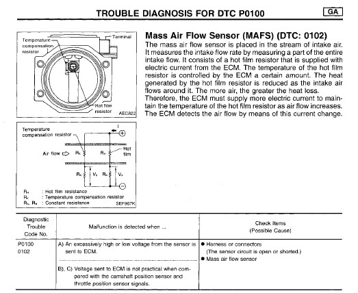

2 วิธีการตรวจสอบ Air Flow Sensor
Air Flow Sensor ของ Nissan B14 เครื่องยนต์ GA15 และ GA16 จะเป็น Hot Flim Resistor Type
ซึ่งอุณหภูมิของ Hot Flim Resistor จะถูกควบคุมโดย ECM (Engine Control Management) ให้มีค่าคงที่ที่จุดหนึ่ง ถ้ามีอากาศไหลผ่านตัว Resistor มาก ก้จะมีการสูญเสียความร้อนมาก ดังนั้นตัว ECM ก็จะต้องจ่ายกระแสให้มากขึ้นด้วย
การตรวจสอบ ให้สตาร์ทอุ่นเครื่องยนต์ไว้พอประมาณ แล้วใช้โวลท์มิเตอร์เช็คที่ขั้วต่อ หมายเลข1 เทียบกับ กราวด์ตัวถังรถยนต์ แล้วตรวจสอบ แรงดันไฟฟ้า ดังนี้
เมื่อเปิดสวิทซ์ Volt น้อยกว่า 1 โวลท์
รอบเดินเบา V0lt 1.0 -1.7 โวลท์
รอบเดินเบาถึง 4,000 รอบ Voltเท่ากับ 1.0-1.7 ถึง 4.0 โวลท์
ถ้าไม่ได้ค่าตามข้างบนนี้ ให้ทำความสะอาด ขดลวดความร้อน โดยใช้ น้ำยาล้างคอนแทคท์ ของ Phillip หรือเทียบเท่า และให้ตรวจสอบ ถ้ามีการเสียหายหรือขาดให้เปลี่ยน Air Flow Sensor
