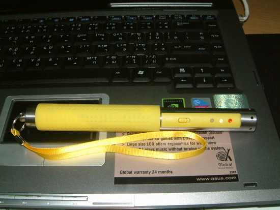

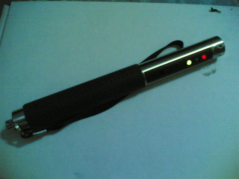

       เตือนผู้ที่ซื้ออุปกรณ์ตรวจแก๊สรั่วชนิดปากกา ตามภาพ ผมซื้อมาในราคา 1,500 บาท ครับ จากกระทู้ในเวปนี้ครับ ใครที่จะซื้อ โปรดทดลองก่อนซื้อ นะคัรบ ไม่เช่นนั้น อาจผิดหวังเหมือนผม
1. ผมได้ทดลองกับเตาแก๊สในบ้านก่อนครับ มันดังครับ ทันที ที่เปิดแก๊ส ประมาณ 5 วินาที อันนี้ จ่อกับหัวเตาเลยนะคัรบ
2.แล้วก็เลยเอาไป ลองตรวจที่รถตัวเอง ตรงข้อต่อหม้อต้ม ปรากฎว่ามันดังเตือนครับ ตกใจมาก เลยตรวจใหม่ ดังอีก ก็เลยดมด้วยจมูกดู ไม่มีกลิ่นอะไรเลย ก็เลยเอาฟองน้ำชุบน้ำแฟ๊บ มาชโลมดู กลับไม่พบว่ามีการผุดของฟองอากาศ หรือฟองแก๊ส งง ครับ
3. ลองเอาปากเป่าดู เสียงมันก็ดังขึ้นมาอีก
4. โทรหาคนขาย บอกว่า แก๊สอาจค้างในท่อปากกา ให้ปิด ทิ้งไว้สัก 5 นาที ผมก็ทำตาม ปิดไป 1 ชั่วโมง เปิดใหม่ เป่าด้วยปากไม่แรงมากนัก มันก็มีเสียงดังเตือนอีก ลองปิด ทิ้งไว้ 1 วัน 1 คืน แล้วทดลองใหม่ มันก็ดังอีก เลยโทรไปหาคนขายอีกครั้ง เค้าก็เลย จัดการเปลี่ยนตัวใหม่ให้
5. ตัวที่ 2 ครับ ตอนรับมาได้ทดลองกับเด็กส่งของที่เอามาเปลี่ยนให้ โดยใช้ไฟแช็ค ก็มีเสียงดังเตือน พอดีไม่อยู่ใกล้รถเลยไม่ได้ลองกับรถ
6. ผ่านไป 6 ชั่วโมง กลับมาถึงบ้าน เอาปากกาไปจี้วัดที่หม้อต้มอีกที มันดังเตือนอีกแล้วครับ ผมลองเอาผ้าชุบแฟ๊บ ไปชโลมดู ก็ไม่ปรากฎอาการแก็สรั่วเลย งงมาก แต่เครื่องส่งเสียงเตือนเฉยเลย เอ ไงดีล่ะ เลยลองเอาไป จี้ที่ ไดชาร์ท ที่ ตัวเครื่อง มันก็ดัง ก็เลย ลองเอาไปจี้ที่รถพี่สาว ซึ่งไม่ติดแก๊ส แต่พึ่งดับเครื่องๆ ยังร้อนอยู่ ก็ดังเตือนครับ จี้ตรงไหนก็มีเสียงดังเตือนครับ
7.ลองปิดเครื่อง ถอดถ่าน เอามาเป่าลมจากก้นไปปาก ลมผ่านออกหมด แน่ใจว่าไม่มีแก๊สค้าง เอาถ่านใส่ไปใหม่ เปิดเครื่อง เป่าลมปากเข้าไปแรงนิดนึง แต่ไม่แรงมาก มีเสียงดังเตือนอีกแล้วครับ
8. สิ่งที่พบล่าสุดครับ เปิดในห้อง อะไรก็ตาม ไม่มีกลิ่นอะไรเลย เปิด ประมาณ 10-15 วินาที มันเตือนเองได้ด้วยครับ งง มาก
สรุปอาการเหมือนเดิม ทั้ง 2 ด้าม แสดงว่า มันไม่จับแก๊สอย่างเดียว แต่จับลม ไอความร้อนเครื่องยนต์ด้วย ไม่เวอร์คครับ เตือนโดยไม่มีแก๊สรั่ว สู้น้ำแฟ็บไม่ได้ครับ มั่นใจมากกว่า
และ เชื่อถืออะไรไม่ได้เลย ผิดหวังมากๆๆๆๆๆ คัรบ กับปากกาตรวจแก็สที่ซื้อไป เฮ้อ ประสาท มันไวมาก รับทุกอย่างเลยไม่รู้ว่ารั่วจริงไหม เตือนแม้กระทั่ง ในห้องธรรมดาด้วยคัรบ
พิจารณาเองนะคัรบ ผมถ่ายรูปมาให้ดูด้วย
