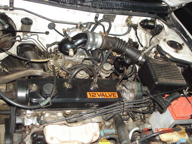

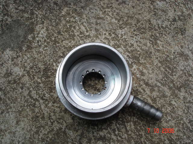

       โดเรมอน 1.3 GL เครื่อง 2 E FixMix หม้อ FEMA ย้ายมิกแล้ว มิกเตาแก๊ส 23.7 มม. ตอนนี้ กินมาก 8.2 กม./ลิตร วิ่งต่างจังหวัด ความเร็ว ไม่เกิน 120 กม/ชม
ต้องการประหยัด ออกตัวดี เร่งดี ใช้ความเร็วไม่เกิน 130 กม/ชม วิ่งต่างจังหวัด ใช้รถวันละ 100 กม.
ขอถามว่า
ควรใช้มิกแบบไหนดีครับ ต้องปรับแต่งอย่างไรบ้างครับ และ การขับขี่อย่างไร

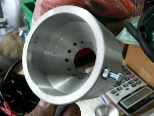

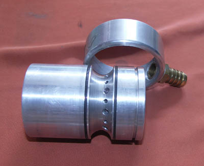

       แบบนี้ ดีเปล่าครับ ขอยืมรูปด้วยนะครับ
 จาก laser45
 เสาร์, 7/10/2549
00:39
124.157.162.8
       ที่ใช้อยู่คล้าย ๆ แบบนี้ครับ ยืมรูปด้วยครับ แล้วพรุ่งนี้ จะถ่ายของติดมาให้ดูอีกทีครับ
 เสาร์, 7/10/2549
10:49
125.24.158.190
       ขนาดของรูเตาแกสในรูป น่าจะเล็กกว่าของผมอ่ะครับ ลองขยายไปที่ 25 mm ดูสิครับว่าผลเป็นยังไง มิกเตาแกส การใช้ให้ดีคือการใช้แรงบิดของเครื่อง กดเบาๆ ครับ ให้ได้อัตราเร่งที่ต้องการพอ
แต่ถ้ากดหนัก มันจะกินกว่ามิกแบบอื่นครับ
 จาก laser45
 เสาร์, 7/10/2549
16:13
124.157.165.144
       ขอบคุณท่าน 4A Super ช้า ครับ ตอนยังไม่ย้าย และ มิกเดิม ๆ เคยทำได้ 11.7 กม./ลิตร เลยครับ สูงสุด เดินทางไกล 600 กม. ความเร็ว 110-130 กม/ชม. ใช้เวลาเดินทาง 7 ชม. ขึ้นเขาไม่ค่อยดีเหมือนน้ำมัน แต่ก็ขึ้นได้แบบอืด ๆ ทางราบเรียบ นี้หายห่วง กดเป็นไปทันที

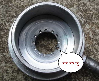

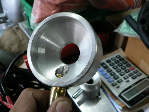

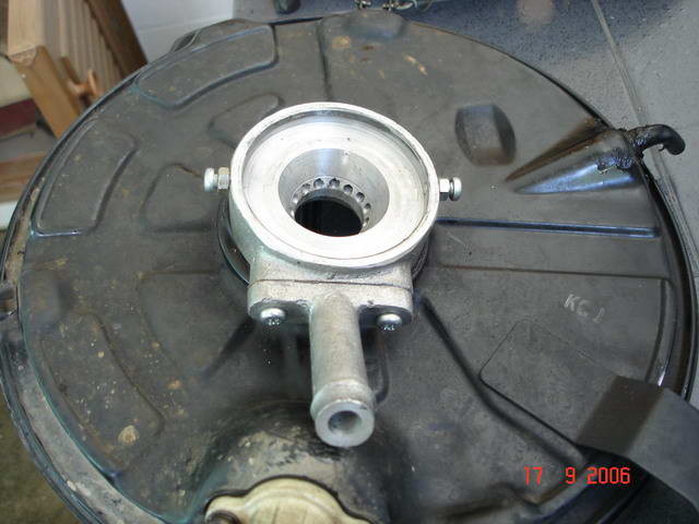

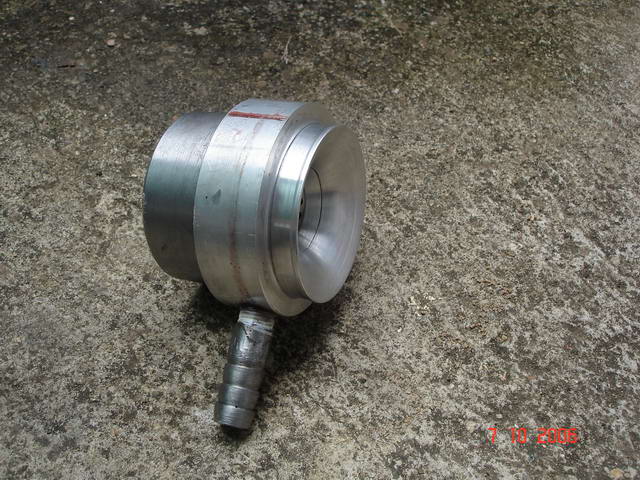

       มิกที่ใช้อยู่ครับ เอาไปกลึงแต่ง และขยาย จาก 22 เป็น 23.7 มม.

       อีกด้าน

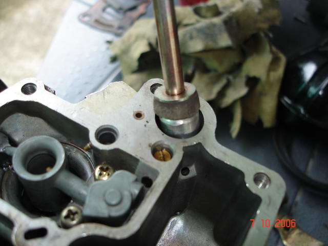

       เอาตัวปัญหาออกมาแล้ว
 จาก laser45
 อาทิตย์, 8/10/2549
21:53
222.123.69.103

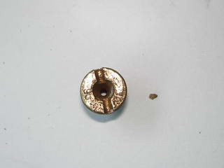

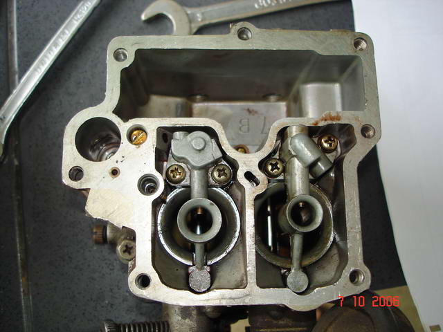

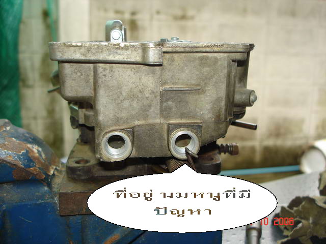

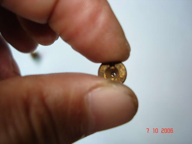

       หลังจาก ใช้น้ำมันไม่ได้มา ประมาณ 1-2 เดือน เลยจัดการ ล้างคาร์บู พบ ทราย ( เพราะบี้มันแล้ว แข็งมาก) ติดอยูที่ นมหนู วงจรเร่ง ซึ่งมีอาการ เหยียบวูบ เครื่องดับ ถ้าค่อยเหยียบพอไปได้ ทำความสะอาดทั้งหมด หายเรียบร้อย วิ่งดีทั้งน้ำมัน ทั้งแก๊ส

       ขั้นตอนการแก้ไขปัญหา
1 ย้ายมิก เปลี่ยนหม้อกรอง
2 ตรวจ ไส้กรองน้ำมันเชื้อเพลิง เป่าล้างทำความสะอาด
3 ปั้มน้ำมันเชื้อพลิง AC Pump ใช้ได้
4 ติ๊กน้ำมัน ใช้ได้
5 แรงดันน้ำมัน และ ปริมาณการไหล เข้า คาร์บู น่าจะได้
6 เปิดฝาคาร์บู เช็ค ระดับน้ำมันในห้องลูกลอย ตำไป น่าจะพอได้
7 ลองใช้ดู ไม่ดี ยิ่งกว่าเดิม
8 ขยายมิก 22 เป็น 23.7 แต่งปากแตร อาการ เหมือนเดิม
9 เติมน้ำมัน 91 อีก 200 บาท ดูท่าว่าจะดี อาการเหมือนเดิม
10 รื้อคาร์บู ออกมา ตรวจสอบ พบทราย ตามรูป ทำความสะอาด ประกอบ อาการหารสนิท

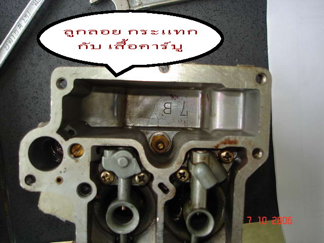

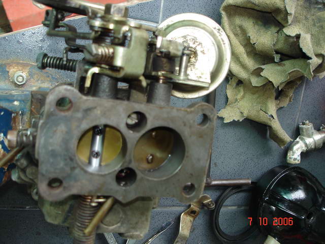

       การที่ไม่ใช้น้ำมันมานาน เกิดร่องรอย การ กระแทก ของลูกลอยในคาร์บูเรอเตอร์ กับ ฐานห้องลูกลอย เป็นรอยเงาๆ ครับ

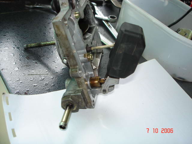

 จาก laser45
 อาทิตย์, 8/10/2549
22:27
222.123.69.103
       ลูกลอย
 จาก laser45
 อาทิตย์, 8/10/2549
22:28
222.123.69.103
       ปั้มเร่ง ครับ
 จาก laser45
 อาทิตย์, 8/10/2549
22:29
222.123.69.103

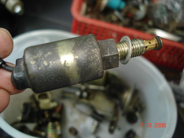

       นมหนูเดินเบา ใช้ไฟฟ้า ครับ
 จาก laser45
 อาทิตย์, 8/10/2549
22:31
222.123.69.103

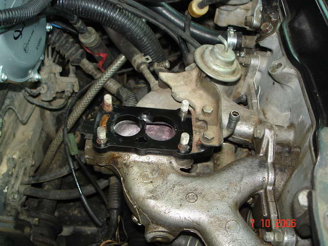

       ฐานคาร์บูเรเตอร์ ต้องตรวจสอบ ความเรียบตรง ไม่โก่งด้วย พร้อมเปลี่ยนปะเก็นใหม่
 จาก laser45
 อาทิตย์, 8/10/2549
22:37
222.123.69.103
       ใช้สกรู อุดรูเตาแก๊ส ที่ตรงกับทางเข้า หนึ่งรู เพื่อการกระจายแก๊สไปรูอื่นๆ ทั่วถึง และเท่าๆ กัน
 จาก laser45
 อาทิตย์, 8/10/2549
22:39
222.123.69.103
       ที่ท่อร่วมไอดี ฐานคาร์บูเรเตอร์ ตรวจให้ดีด้วย เดี่ยวรั่ว ได้นะครับ
 จาก 4 K
 จันทร์, 9/10/2549
09:32
203.154.208.2
       ดูจากรูป คล้ายกับ คาร์บูของเครื่อง 4 K เลยครับ ไม่รู้ว่าใช้กับ 4 k ได้เปล่า
 จาก laser45
 จันทร์, 9/10/2549
20:06
124.157.162.113
       2E ครับ
