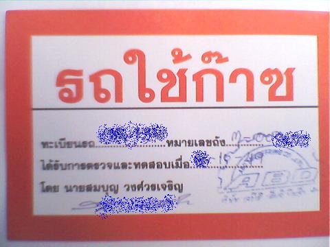

       ใบรับรองปลอม ของ คุณสมบุญคับ ลายเซนต์เก้ ไม่มีตรายางประทับ ทุกแผ่น อันแรกใบกรอบแดงที่แปะหน้ารถคับ
 จาก champ II==LPG
 อังคาร, 17/10/2549
22:44
203.113.81.4
       ใบถ่ายเอกสารใบต่างๆ โคตะระเปรอเลย สงสัยก๊อบกันต่อมาไม้รู้กี่ทอดแล้ว อิอิ ไม่มีตราประทับอีกด้วย ปลอมชัวส์

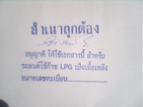

       ดูกันชัดๆลายเซนต์ปลอมเป็นยังงัย ไม่ได้ใกล้เคียงความจริงเล้ยยย พับผ่าสิ

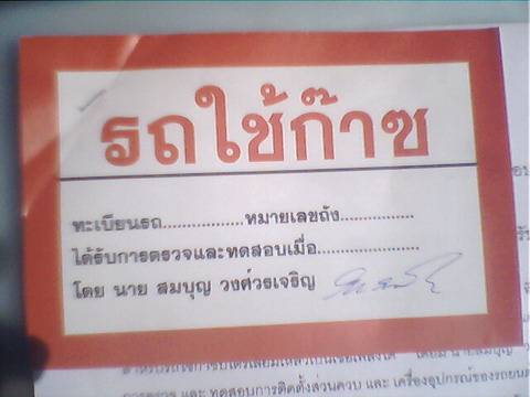

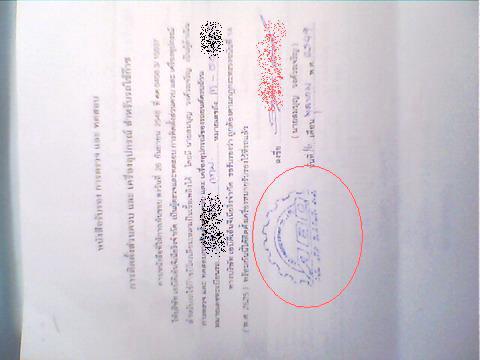

       มาดูของแท้กันบ้าง ต้องมีตรายางประทับด้วยคับ ขอเซนเซอร์บางส่วนนะคับ ดูแค่ลายเซนต์ตัวแรกก็รู้แล้วว่าอันของปลอม ไม่เหมือน ไม่เนียนเลย แม่ม่ายชอบบบบ

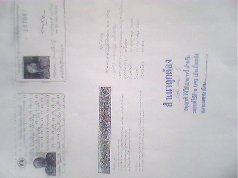

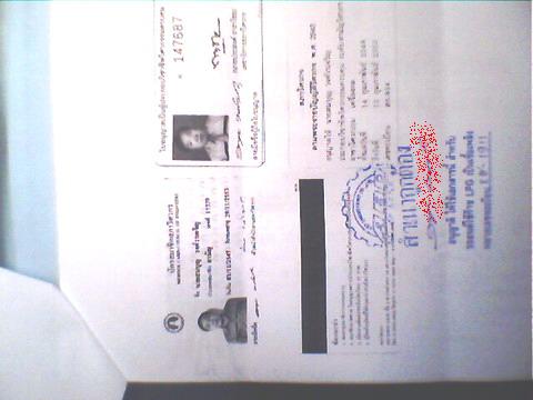

       บัตรประจำตัวของแท้ต้องชัดเจนคับ เพราะถ่ายจากต้นฉบับจริง พร้อมตราประทับคับ

       มาดูใบแปะหน้ารถกันมั่ง ของแท้มีลายเซนต์พร้อมตราประทับชัดเจนคับ
