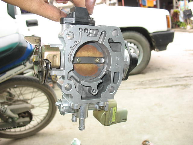

แก้เครื่องเดินเบาไม่นิ่งด้วยการทำความสะอาดชุดลิ้นปีกครับ Civc ตาโต

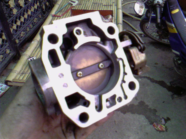

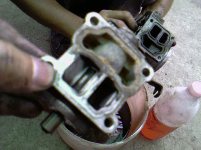

       ที่สำคัญคือลิ้นปีกผีเสื้อและมอเตอร์เดินเบาครับ
 จาก Cyberrecon
 ศุกร์, 6/10/2549
20:07
61.90.250.17

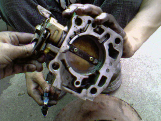

       นี่ชุดมอเตอร์เดินเบาครับ
 จาก Cyberrecon
 ศุกร์, 6/10/2549
20:09
61.90.250.17

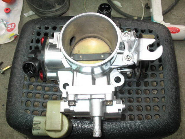

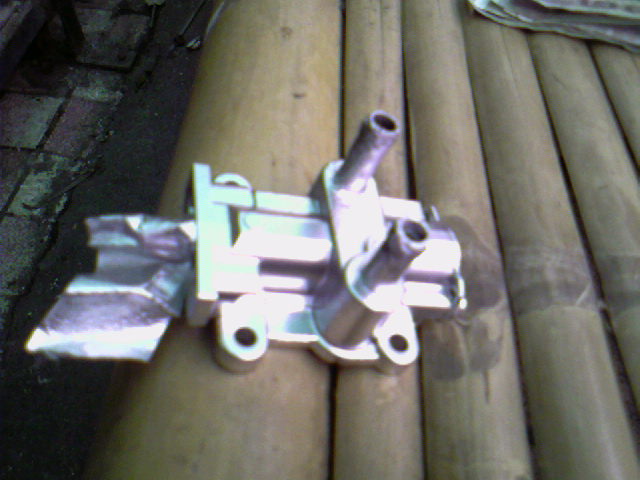

       หลังจากทำความสะอาดแล้ว
 จาก Cyberrecon
 ศุกร์, 6/10/2549
20:11
61.90.250.17
       ชุดเดินเบา

       ประกอบแล้ว
 จาก Cyberrecon
 ศุกร์, 6/10/2549
20:18
61.90.250.17
       ไฟไม่โชว์ครับ เครื่องเดินเรียบรอบไม่สวิงจุดสำคัญคือ ชุดชดเชยรอบเดินเบา รูปที่ 2 แล้วลิ้นปีกรูปที่ 1 แต่ผมว่าที่ 2 จะสำคัญมากหน่อยครับ
 จาก Cyberrecon
 ศุกร์, 6/10/2549
20:20
61.90.250.17
       ด้านล่างคือชุดมอเตอร์ชดเชยรอบเดินเบา ด้านขวาคือชุเส่งจ่ายน้ำมัน ด้านขวาคือชุดสปริงคันเร่งเปิดลิ้นปีก ด้านบนไม่รู้ครับ

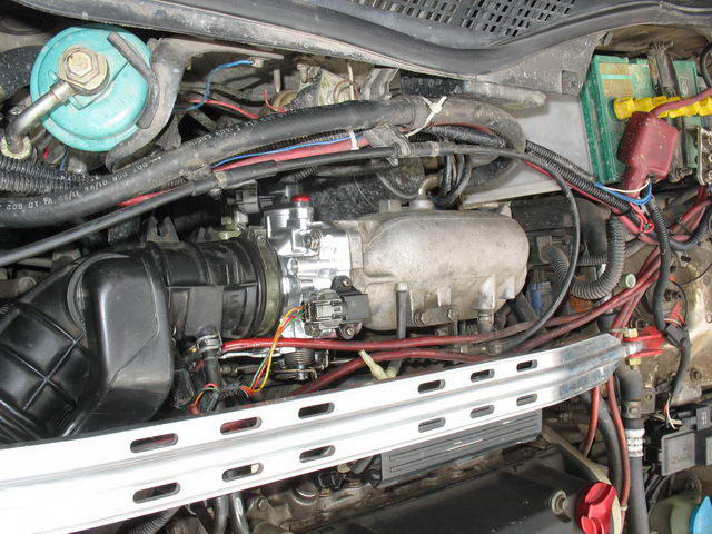

       E car carburater ครับ 4G15

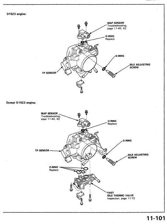

 จาก makham
 เสาร์, 14/10/2549
18:17
58.9.126.125

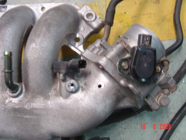

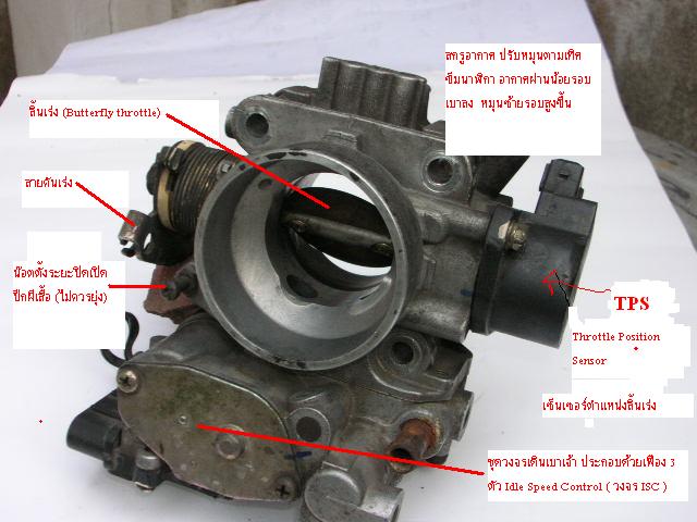

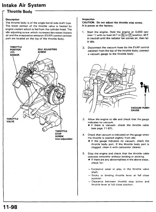

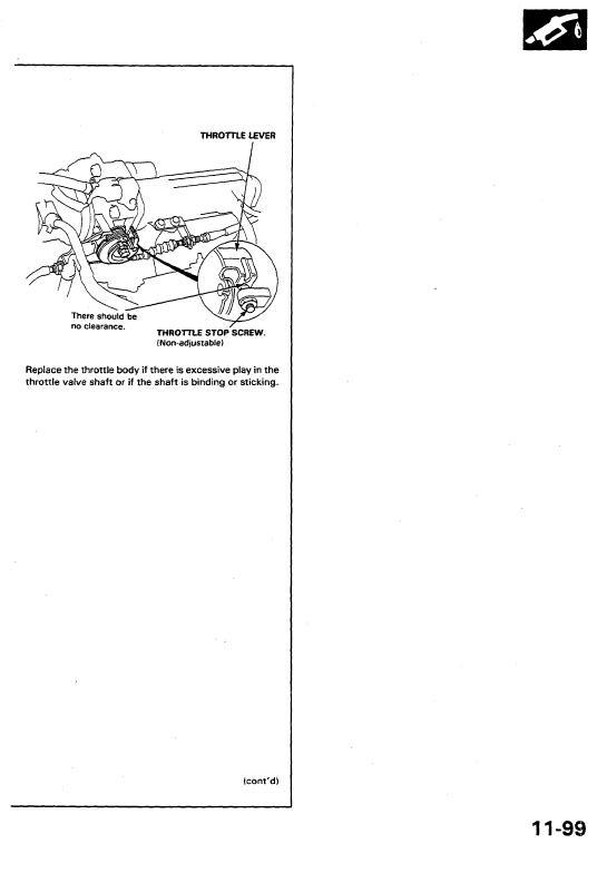

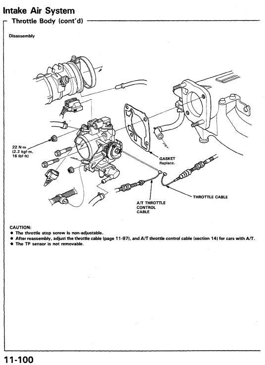

       ดีจังครับจะลองทำดู ผมมีภาพประกอบจากคู่มือเซอร์วิสเอามาแบ่งกันดู
 จาก makham
 เสาร์, 14/10/2549
18:20
58.9.126.125

61.90.144.82
ถ้าไม่สกปรกมาก ก็ลองใช้นำ้ยาทำความสะอาดสเปร์เข้าไปล้างครับ
ผมใช้นำ้ยาของ ทรีบอนด์ คลีนเนอร์ครับ
ฉีดเข้าที่ปีกผีเสื้อเลย และฉีดอัดเข้าที่ช่องอากาศของมอเตอร์เดินเบาได้เลย
รอให้นำ้ยาแห้งสักพัก ลองสตาร์ทเคริ่อง เร่งเครื่องช่วยนิดนึง
แรกๆจะมีควันจากนำ้ยาส่วนตกค้างนิดหน่อย หลังจากนั้นก็เดินดี ไม่สวิง อีกเลย
ล้างสัก 3 เดือนครั้งก้โอเคแล้วครับ
