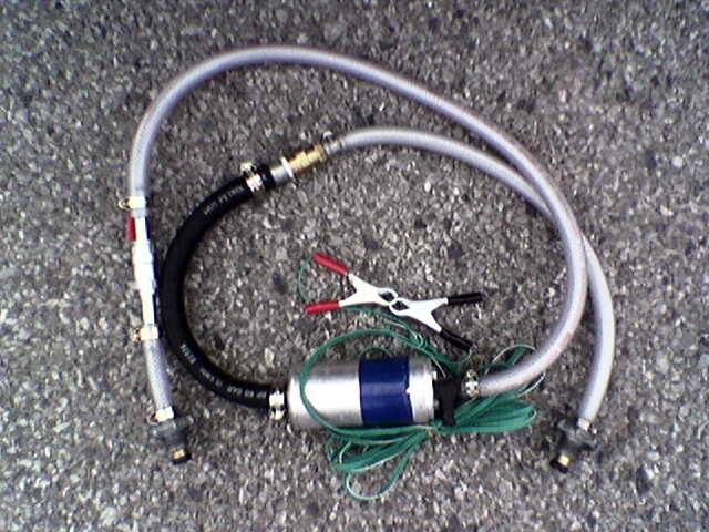

ปั๊มติ๊กหัวฉีดหาซื้อกันที่ไหนครับที่ราคาไม่แพง?

       ไม่เน้นของบอสนะครับ เพราะมันแพงเหลือเกิน ใครทราบแนะนำหน่อยครับเพราะไปหามาไม่เจอเลยเจอแต่ตัวนึง2500อับทั้งนั้นเลย

       หาซื้อตามร้านขายอะไหล่ แอร์ครับ

       จะทำปั๊มถ่ายถังแก๊สเหรอครับ

       ผมใช้ยี่ห้อ NUK (บอกว่าปั้มน้ำมันหัวฉีดของเบนซ์)เยอรมัน ทีแรกถามหาของ บอสซ์ ร้านหลายร้านบอกว่าทำเทียมในไต้หวัน ถ้าแท้แพงมากหายากด้วย(ระวังร้านเอาของเทียมให้แล้วบอกว่าแท้)ร้านเลยเอา NUKให้ดูรูปร่างเหมือนกันทุกอย่าง ราคา2000(บวกลบต่อเอาเอง) ลองใช้เทียบกับของเพื่อนที่ใช้บอสช์แท้แล้วไม่แตกต่างกันเลยทั้งเวลาที่ถ่ายถังและความดันที่อัดได้ รวมสายและวาวท์ปิดเปิด(อัดไฮโดลิก)ตกเข้าไปร่วม 3500 แพงเอาเรื่องเหมือนกันกว่าจะคืนทุนแต่จำเป็นเพราะปั้มยังไม่เปิด และเดินทางต่างจังหวัดบ่อยๆหาร้านแกสเอา(มีทุกหมู่บ้านถังละ260บาท15โลประมาน27ลิตร)ไม่ง้อปั้มแถมช่วยเติมให้เพื่อนด้วยไม่ต้องไปเติมไกล(ไปกลับ60กม)

       ถ้าเป็นปั๊มเบนซินธรรมดามันจะไหวมั๊ยครับ ใครเคยลองบ้างของใหม่ตัวนึงแค่500 เอง

       แนะนำครับใช้ปั้มของหัวฉีดเพราะจะมีกำลังอัดมากกว่าครับ ใช้ของ NUK หรือ RUF ก้ได้ครับราคา 2,000 บาท + / - นิดหน่อยของผมใช้มาไม่ต่ำกว่า 40 ถังแก็สแล้วยังโอเคอยู่
