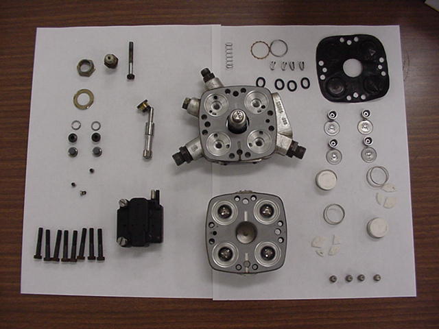

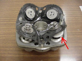

       190E ไม่ได้ใช้มานาน 1 สัปดาห์ เกิด Backfire ทำให้ฝักบัวฉีดไม่ครบสูบ รื้อมาดูปรากฎว่าแผ่นรองสปริงสีขาวแตก1 อัน ประเก็นขาด (ไม่รู้ว่าขาดอยู่ก่อนหรือเปล่า) มีชุดซ่อมขายหรือเปล่า ราคาประมาณ ร้าน (ตอนนี้ต้องใช้แกสอย่างเดียว)

       ดูดรูปเขามา ประกอบไม่ดี เลยแตกอีกอัน

       อยู่กรุงเทพ หรือเปล่าครับ ถ้าอยู่ไปที่เล้ง ดอนเมืองครับ เฉพาะฝักบัวประมาณ7500 ไม่รวมแอร์โฟร์

       เห็น ว่า แถววัด โสม ซ่อมได้ ครับ ราวๆ หกพัน

       ขอแนะนำนะครับ เครื่อง k-jet เดิมๆติดแก๊สแล้วมีปัญหาตามมาแน่นอนครับ อย่างเช่น ตัวฝักบัว ที่ตอนนี้ขาดตลาดอยู่ ยกลงเจดีกว่า จบแน่

       BabyBenz แก้ปัญหาได้หรือยัง ต้องการความช่วยเหลือหรือเปล่า ผมมีช่างที่ซ่อมได้ ร้านแถววัดโสมก็ส่งมาซ่อมที่นี่

       ขอบคุณท่านพงศ์และท่านวิวัฒน์ 124 ปัจจุบันใช้แก๊สอย่างเดียว ใช้แถวแปดริ้ว-พนมสารคาม ไม่มีปัญหาเบาดับหรือปัญหาอื่นที่ท่านๆ มี ไว้เหลือเงินค่อยซ่อม ดีเหมือนกันไม่ต้องกลัวชุดจ่ายน้ำมันเสีย (มันเสียไปแล้ว) ไว้ครบสูตรเมื่อไหร่จะโพสให้ดู (ทุกอย่างทำด้วยมือข้าพเจ้าเอง) แต่เลียนแบบหลายท่านสุดท้ายจบที่ท่านวิวัฒน์ 124 นี่แหละลองหากระทู้ดู
