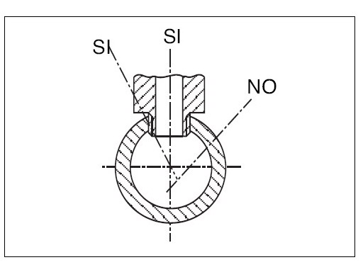

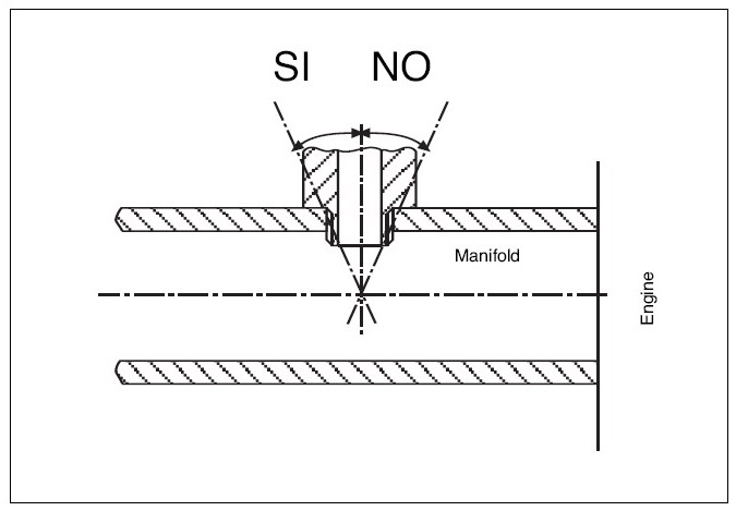

       ตำแหน่งการ เจาะท่อไอดีเพื่อติดตั้งหัวฉีดตามเอกสารของ BRC จะเห็นว่าใช้ได้ตั้งแต่ 90-45 องศา
 จาก BRC
 ศุกร์, 6/10/2549
11:24
192.127.94.7

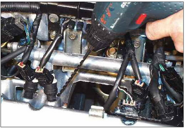

       หลังจาก mark ตำแหน่งแล้ว ต่างประเทศเขาก็เจาะกันสดๆไม่ถอดท่อ ไอดีมาเจาะข้างนอกเหมือนกัน

       ขนาดน้ำมันเค้ายังไม่ตัดเลยครับ ตปท ฝีมือเป็นลองไทยเยอะ แต่เทคโนโลยีเค้าเหนือกว่าแค่นั้นครับ ดูง่ายๆ เหตุผลไหนบ้างที่ดีกว่าถ้าไม่ถอดออกมาเจาะ แต่ที่เค้าทำกันเพราะรถใช้งานแค่ 3 ปี เมืองไทย 13 ปียังไม่เปลี่ยน

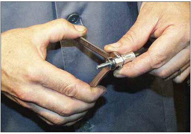

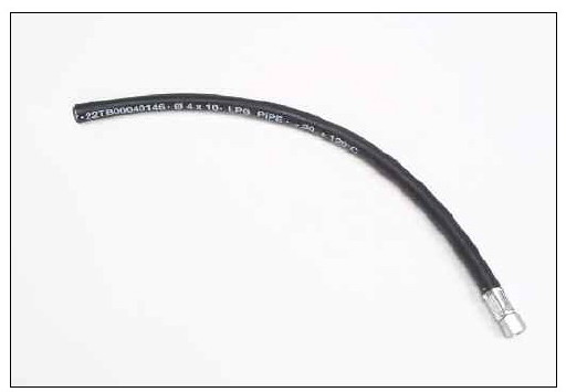

       เตรียมสายหัวฉีดครับ
 จาก BRC
 ศุกร์, 6/10/2549
12:18
192.127.94.7

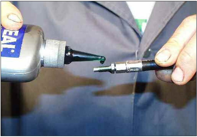

       ใส่น้ำยากันรั่วตามเกลียว
 จาก BRC
 ศุกร์, 6/10/2549
12:21
192.127.94.7

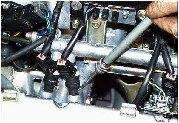

       ประกอบสายหัวฉีดเข้ากับท่อไอดี
 จาก BRC
 ศุกร์, 6/10/2549
12:22
192.127.94.7

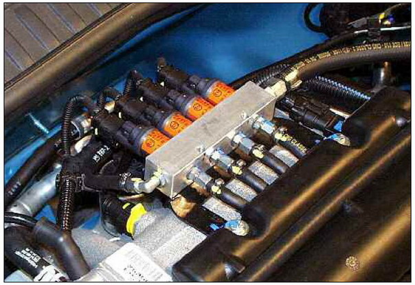

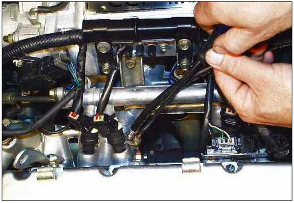

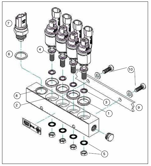

       การประกอบรางหัวฉีดของ BRC ครับ
 จาก BRC
 ศุกร์, 6/10/2549
12:23
192.127.94.7

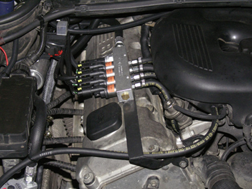

       หลังจากติดตั้งเรียบร้อยครับ
 จาก BRC
 ศุกร์, 6/10/2549
12:28
192.127.94.7

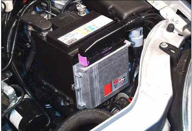

       การติดตั้ง ECU

เอาเหอะ ถ้าใครคิดว่าเศษอลูมิเนียม หรือเศษพลาสติกจาก การเจาะท่อไอดี ไม่มีปํญหากับลูกสูบ ก็เชิญเลย คิดดูเอาเองว่าทำไม เครื่องยนต์มันต้องใช้ใส้กรองอากศ หรือแม้แต่กรองเปลือย มันยังต้องมีใส้กรองแบบหยาบ
ใครอยากเสี่ยงกับรถตัวเอง ครับ รู้ว่ามันไม่ดีก็ อย่าเอาอย่างเลย ฝรั่งไม่ได้ถูกต้องเสมอ ลองคิดถึงหลักความจริงบ้างครับ

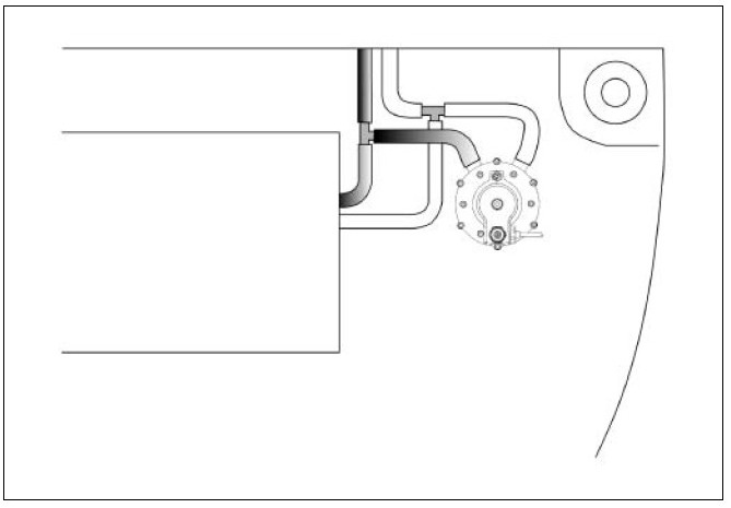

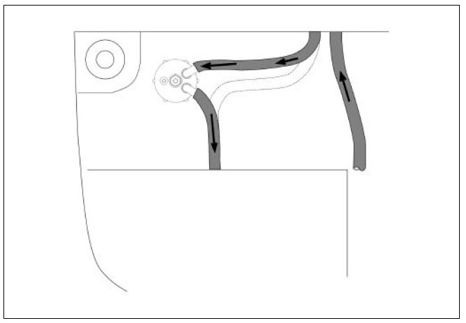

       อย่าพึ่งคิดมากกัน ปวดหัวครับมาดูกันว่า ฝรั่งมันแนะนำเรายังไงดีกว่าเราจะเชื่อหรือไม่เชื่ออีกเรื่องครับ ดูการต่อครับ การติดตั้งหม้อต้ม ตามรูปเป็นการติดแบบ ขนานท่อน้ำร้อนครับ
 จาก BRC
 จันทร์, 9/10/2549
11:32
192.127.94.7
       อีกรูปเป็นการ ติดตั้งแบบ อนุกรมท่อน้ำร้อนครับ
 จาก BRC
 จันทร์, 9/10/2549
11:42
192.127.94.7
       ในเอกสารบอกไว้ว่า LPG สามารถใช้ได้ทั้งการต่อแบบ อนุกรมและขนานครับ ส่วน NGV ต้องใช้ ขนาน แบบเดียวเท่านั้น แต่ไม่ได้บอกเหตุผลว่าทำไม ใครรู้ช่วยบอกด้วยแล้วกันครับ

       คุณBRCขออีก รูปหรือคำอธิบายตรงสายแก๊สจากรางไปถึงท่อรวมไอดีควรจะยาวไม่เกินเท่าไรและต้องเท่ากันหรือป่าวของผมติดรางมาข้างหน้ามากเกินไป สูบ1ยาว15ซ.ม สูบ4ยาว25ซ.มวิ่ง140รู้สึกได้ว่าเครื่องสั่นน้ำมันไม่เป็นพี่BRCว่ามันเกี่ยวไหม
 จาก BRC
 จันทร์, 9/10/2549
15:42
       ตอบ คุณ อู๊ด ดอนหวาย ครับ
คู่มือ เขียนไว้แบบนี้ ครับ
it is necessary to place the injectors as close as possible to the engine head so that the air-intake manifold connecting pipes are as short as possible. They should not be longer than 150 mm.
สรุปได้ใจความว่าให้สายแก๊สสั้นที่สุดเท่าที่เป็นไปได้ แต่จะต้องยาวไม่เกิน 150 mm ครับ แต่ไม่ได้บอกไว้ว่าต้องยาวเท่ากันหรือเปล่า แต่ ตามความคิดผมต้องเท่ากันครับ เพราะยาวไม่เท่ากันส่งผลให้มี delay ไม่เท่ากันในแต่ละสูบ สมการที่ ECU คำนวณไว้น่าจะเพี้ยนครับ

วิศวกรไทยชอบคิดว่าตัวเองวิเศษวิโส เก่งไปซะทุกอย่าง ว่าฝรั่งโง่บ้างหล่ะ เก่งกว่าฝรั่งบ้างหล่ะ ถ้าเป็นอย่างนั้นจริงป่านนี้เมืองไทยเจริญทันฝรั่งเค้าแล้ว อิตาลีเค้ามีการทำ Research พัฒนาสินค้า มานานเท่าไหร่แล้ว ถ้าคุณไม่เชื่อที่เค้าเอามาลง ก็เฉยๆไปซิครับ ทำไมต้องมาแซวแดกดันกัน เค้าเอาความรู้มาลงให้ก็ดีแล้วนี่ครับเท่าไหร่แล้ว ถ้าการเจาะแบบนี้ไม่ดีจริง ผมขอหลักฐานอ้างอิงยืนยันด้วย ถ้าคุณเป็นวิศวกรจริงก็น่าจะรู้นะว่าก่อนที่จะทำอะไรมันต้องมี Reference หรือหลักฐานอ้างอิง ไม่ใช่มาพูดลอยๆแบบนี้ ไม่งั้นผมก็อ้างได้ว่าทุกบริษัทที่อิตาลี เค้าก็เจาะแบบนี้กัน แค่ทาจารบีแล้วค่อยเจาะเศษมันก็ขึ้นมาข้างบนหมดแล้ว ไม่เห็นจะต้องถอดมาให้เสียเวลา เสียรถ เพราะลูกค้าส่วนใหญ่ไม่ชอบให้รื้อท่อไอดีออกมาหรอกครับ

       เพิ่มเติมตำแหน่ง การเจาะท่อไอดีอีกมุมครับ หวังว่าน่าจะเป็น ประโยชน์ กับเพื่อนสมาชิก
