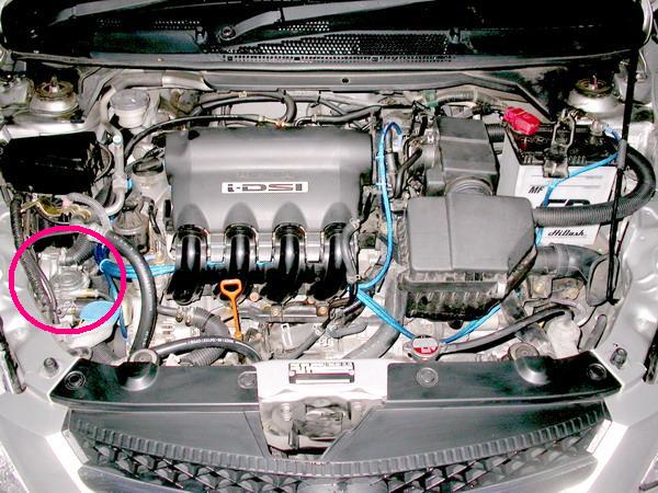

       เป็นท่อร่วมไอดีพลาสติกเปลี่ยนแสตรนเลสและทำเป็นรูโปว์ป้องกันการย้อนกลับเพื่อนๆช่วยแนะนำร้านทีดีติดแล้วไฟเครื่องยนต์ไม่โชว์ไม่สะดุดเบาไม่ดับขอรูปที่ติดตั้งแล้วและเบอร์โทรจากเพื่อนผู้ช่วยเหลือขอบคุณครับต้องเปลี่ยนท่อร่วมไอดีหรือไม่

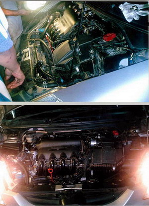

       ติดมาแล้ว ประมาณ 1 เดือน ครับ Honda city zx idsi เป็น รถเดิมๆ ไม่ได้ทำอะไรกับท่อร่วมไอดี ครับ ตอนแรกไปติดกับอู่แถวบ้าน ติดมาแล้วขี้เหล่มากกกกกกกก จ่ายค่าเสียหายแบบเซ็งๆไป 18000 บาท
หม้อ = โทมา 140 HP
ถัง = Lihn 58 Lite
Multivale = โทมา
Auto Switch = Autronic
Mixer = 25mm ครอบหน้าปากลิ้นผีเสื้อ ทางอู่ได้ดันชุด Air flow กับ กรองอากาศ ไปจนติด(จริงๆ)กับหม้อแบต ทำให้ต้องตัดพลาสติกครอบหม้อแบตทิ้ง แถมทำแล้วชุด Air flow กับ กรองอากาศ ออกมาเฉียงอีกต่างหาก ไม่ขนานไปตามแนวรถ
สุดท้ายได้รับความช่วยเหลือจากคุณ Eddy (ขอขอบคุณมา ณ ที่นี้ด้วยครับ) ทำการย้าย Mixer ไปไว้ในกล่องกรองอากาศ ทำให้สภาพห้องเครื่องกลับมาเป็นผู้เป็นคนเหมือนเดิม จ่ายค่าเสียหายไปแบบมีความสุข (คุณ Eddy ทำให้ฟรีครับ, จ่ายค่าของอย่างเดียว)

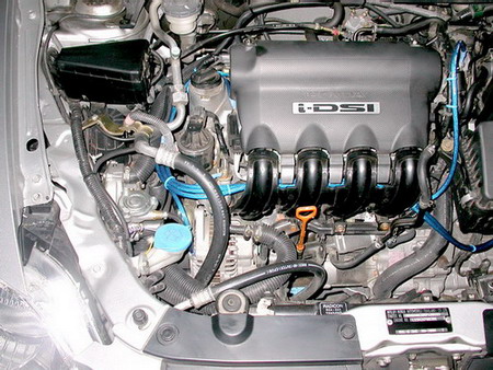

       รูปห้องเครื่องของผมหลังย้าย mixer ครับ (ก่อนย้าย, mixer จะติดอยู่กับปากผีเสื้อแบบของ คุณ nut@ถนอมวงศ์ยนตรการ)
mixer ของผมอยู่ด้านซ้ายล่างของรูป (วงกลมแดง) ติดขนานไปตามแนวรถ (ตามคู่มือแนะนำให้ติดแบบนี้ครับ)
 จาก ton
 อังคาร, 10/10/2549
02:09
58.64.123.158
       ขอแก้ข้อความ ครับ

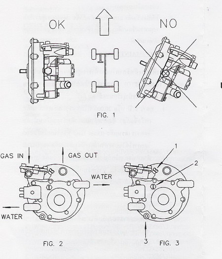

หม้อต้ม ของผมอยู่ด้านซ้ายล่างของรูป (วงกลมแดง) ติดขนานไปตามแนวรถ (ตามคู่มือแนะนำให้ติดแบบนี้ครับ)
 จาก ton
 อังคาร, 10/10/2549
02:13
58.64.123.158
       ชัดๆ ด้านซ้ายมือ ครับ

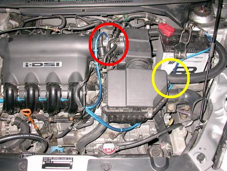

       ชัดๆ ด้านขวามือ ครับ
จะสังเกตว่าไม่มี mixer ที่ปากผีเสื้อ (วงกลมแดง) แต่จะมีท่อแก้สต่อเข้าไปที่กล่องกรองอากาศแทน (วงกลมเหลือง)

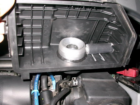

       จากรูปชัดๆ ด้านขวามือ จะเห็นว่า ระยะห่างระหว่างชุด air flow กับแบตเตอรี่มีมากเท่าเดิมทำให้ไม่ต้องพะวงว่า air flow จะกระแทกกับแบตเตอรี่เวลาเครื่องยนต์ทำงาน (ก่อนย้าย air flow ห่างจากแบตเตอรี่ ไม่เกิน 1 mm )
mixer ของผมซ่อนอยู่ที่นี่ครับ
 จาก ton
 อังคาร, 10/10/2549
02:54
58.64.123.158
       ข้อดีของการติด mixer ในตำแหน่งนี้ ตามความคิดของผมคือ
1. สวยล้วนๆ ครับ สภาพห้องเครื่องและตำแหน่งของอุปกรณ์เหมือนเดิมทุกประการ
2. degree of mixing ระหว่างแก้สกับอากาศดีขึ้น เพราะระยะทางจากจุดที่แก้สเข้าผสมกับอากาศจนถึงปากผีเสื้อเพิ่มขึ้น
3. เวลาฉุกเฉินที่ต้องวิ่งด้วยน้ำมันขึ้นมา เพียงแค่เอาฝากรองอากาศอันเดิมๆของมัน(กำลังหาซื้อมาเป็นอะไหล่ ครับ) มาติดกลับไปแทนอันที่ติด mixer แค่นี้ก็วิ่งโดยน้ำมันได้ประหยัดเท่าเดิม

       การติดตั้งหม้อต้มTomasetto ตามคู่มือ สังเกตทิศทางของหม้อต้มดีๆนะครับ (จะต้องขนานไปตามแนวรถ)
