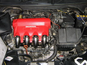

       เป็นท่อร่วมไอดีเป็นพลาสติกติดระบบดูดต้องเปลี่ยนท่อแสตรนเลสหรือเปล่าและต้องทำรูโปว์
ป้องกันการย้อนกลับเพื่อนๆช่วยส่งรูปการติดตั้งและแนะนำร้านติดตั้งแล้วดีไม่สะดุดเบาไม่ดับ
ไฟเครื่องยนต์ไม่โชว์ตลอดให้ด้วยขอเบอร์โทรติดต่อผุ้มีพระคุณด้วยจะขอรายละเอียดนิดหน่อย

       ผมใช้ HONDA CITY ids-l ปี2003 ติด LPG มา 4 เดือนแบบ fix ไม่มีปัญหาครับ แต่เปลี่ยนท่อไอดีเป็น stanless ทั้งชุดเลยครับ ประมาณ 2,500 บาท
