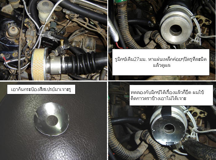

       รถผมHonda Civic ปี95 1500cc. 91แรงม้า คาบู ติดหม้อต้มEkogas Mixerแบบรูเตาแก็ส27mm. เนื่องจากเดิมเหยียบคันเร่งแล้วมันค่อยๆขึ้นไม่พุ่งเหมือนน้ำมัน แซงแต่ละทีนานมากกว่าจะพ้นต้องลุ้นทุกครั้ง ความเร็วสูงสุดแค่120กม/ชม. บางวันได้แค่90-100กม/ชม. ทดลองจูนหลายรอบแล้ว เลยมาคิดดูว่าที่มิกซ์เราอาจจะใหญ่เกินทำให้แรงดูดแก็สมีน้อย ก็เลยจัดการเอากรองอากาศออกแล้วเร่งคันเร่งไว้ซัก3000รอบค้างไว้ หาแผ่นเหล็กค่อยๆเลื่อนปิดอากาศรูมิกซ์ ปรากฎว่ารอบมันเร่งขึ้น ขยับแผ่นเหล็กปิดรูมิกซ์มากขึ้นไปเรื่อยๆจนรอบเริ่มตกก็หยุดแสดงว่ารูเริ่มเล็กเกินไป ก็เอาตำแหน่งที่แรงที่สุดมาใช้ในการหามิกซ์ตัวใหม่ แต่ผมไม่ได้เปลี่ยนมิกซ์ ผมใช้เหล็กที่ก้นกระป๋องสีสเปร์มาเจะรูกลม(เจาะด้วยหัวเจาะใส่กุญแจตู้หรือลิ้นชัก) ผมทดลอง2ขนาดคือ21มม. กับ25มม.เมื่อเปลี่ยนขนาดแล้วต้องจูนใหม่นะครับ ทดลองดูต้องบอกว่าคราวนี้เหยียบแล้วพุ่งผิดหูผิดตาอย่างชัดเจน ช่วงความเร็ว80-130ใช้เวลาไม่นานคราวนี้แซงสบาย ความเร็วปลายมันยังไปได้มากกว่า130กม/ชมแต่ผมไม่กล้าพอ รถก็เก่าแล้วด้วย และจากการทดลองรถผมใช้รูมิกซ์21มม.เหยียบแล้วพุ่งดีกว่า25มม. แต่ผมพอใจที่25มม.เนื่องจากทดลองแล้วประหยัดแก็สกว่า แล้วก็ยึดติดปากมิกซ์ด้วยกาวตราช้างไม่ได้เปลี่ยนมิกซ์ใหม่ เอาเป็นแนวทางนะครับไปทดลองทำดูผิดถูกประการใดต้องขออภัย ผมก็ไม่รู้ว่าทำแล้วจะได้ผลทุกคันหรือเปล่า แต่ที่แนะนำเผื่อเป็นประโยชน์กับรถที่ยังมีปัญหาอยู่แล้วยังแก้ไม่ได้ อ้อ...อย่าลืมจูนพีคด้วยนะครับ ขอบคุณสำหรับพื้นที่โพสครับ ที่นี่เป็นแหล่งความรู้จริงๆครับ

       เบิ้ลกรองเป็นสองลูกจะแจ่มขึ้นนะครับ

       ปัญหาคือ หาที่เจาะให้ได้ขนาดต้องการไม่ได้อ่ะจิ

       ผมเคยเอาแผ่นสังกะสีทำเป็นกรวยให้มีท่อส่งยาวออกไปอีกนิดนึงครับ
ก็ได้ผมดี ผมหากระทู้นั่นไม่เจอแล้วครับ น่าจะถูกลบไปแล้ว
ก็หลักการเดียวกัน แต่ก็ต้องจูนใหม่ทุกครั้ง

       คงต้องพึ่งตะไบละครับพี่โรจน์
