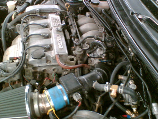

       626 cronos ติดตั้งระบบ fixmix ได้ไหม จะมีปัญหาหลังการติดตั้งหรือป่าวเพราะว่ามีแอร์โฟร์ เป็นเครื่อง4สูบครับ ท่านใดติดมาแล้วแนะนำหน่อยครับ

       ติดได้ครับ เคยติดตั้งมาแล้ว ถนนลำลูกกา คลอง 3 จ.ปทุมธานี 087-0846895 สำนักงาน 02-5238501 NUT

CRONOS 626 ใช้อยู่ครับไม่มีปัญหา หม้อ tomasetto _ Lamda+Autochange รุ่น AL-720P_ถัง Multivalve 65 ลิตร+Valveของ HANA
ถ้าติดตั้งใหม่ แนะนำ หม้อต้ม tomasetto หรือ Autronicก็ได้+AL-720P+ถังMultivalveเลือกตามใจชอบ(แต่Multivalveเลือกของ BRC ก็ดีครับเวลาดูระดับของแก๊สจะได้เข้ากับAL-720Pพอดี)+ตัวหลอกหัวฉีด(ถ้าติดได้ก็ดี เวลาเปลียนจากน้ำมันเป็นแก๊สจะได้ไม่สะดุด ถัประหยัดไม่ติดก็ได้)
สุดท้าย เลือกร้านดีๆหน่อยนะม่ต้องรีบ เพราะว่าของผมต้องมารื้อทำใหม่เองเกือบทั้งหมดเลย

       แล้วจำเป็นไหมครับที่ต้องติด Lamda

       สะบายใจก็ติดเถอะครับ ยังไงก็ดีกว่าไม่ติดอยู่แล้ว

       อย่างเลอะแระคันนี้
แต่ก็ติดได้
น้าเหลิมทำให้เคิ๊บ

       อัตราการสิ้นเปลืองเป็นไงมั่งครับ แล้วมีผลกับระบบไฟฟ้าของเครื่องยนต์หรือป่าว
